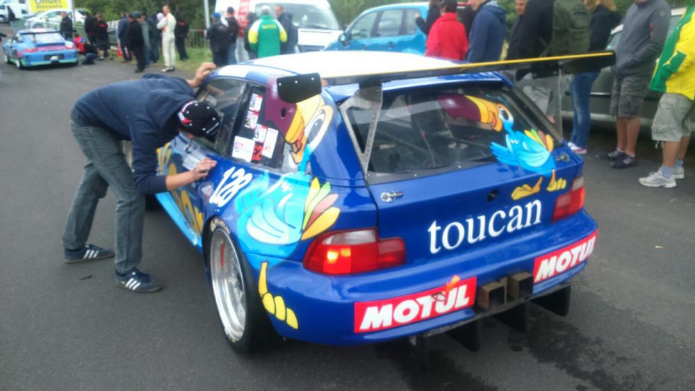

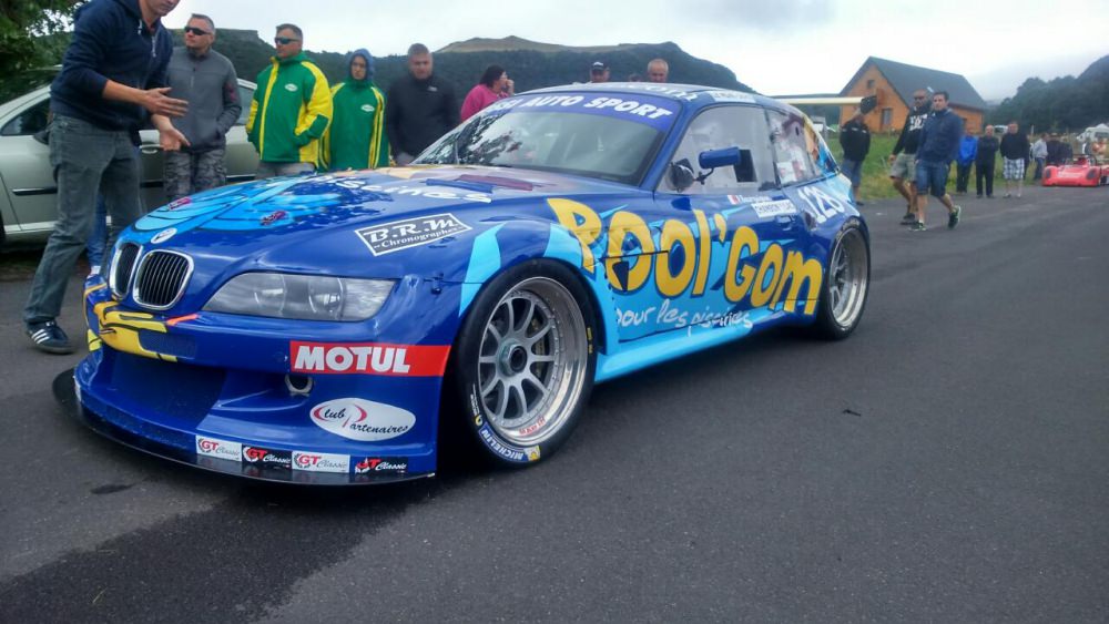

En effet  ACS3 sur cette Z3M Hartge, le berceau de la traverse, est goujonné à travers le plancher, on met 2 longs goujons, c'est plus facile et cela rend entièrement rigide la traverse, le pont par rapport au châssis, les 2 plots latéraux en caoutchouc sont remplacés par de l'aluminium ainsi que le silentbloc pont.
dsc_0513.jpgJ'ai pu voir en détails l'auto., je suis allé chez son propriétaire qui en construit 3 comme çà...
Cette modification viendra mais il faudra un renforcement plus sérieux du châssis arrière indépendant de l'arceau (normes FFSA)
Modifié par Gatouille
oui , mais sans aller jusque rendre tout rigide , goujonner le train arriere , ça doit facilité la vie pour la depose repose du pont ...

ACS3, ils ont filmé le train arrière lors d'essais ou de courses, la traverse et le pont bougeaient tellement qu'ils prenaient 5 de carrossage !
C'est pourquoi ils ont fixé tout çà de manière rigide pour garantir au mieux les mêmes valeurs de train arrière
Il y a 2 heures, Gatouille a dit :
Comment c'est possible? les "bras", "triangles" de roues sont fixées sur la traverse et pour prendre 5 degrés de carro (à la roue), faudrait que la traverse se torde comme un S! et pas qu'un peu! :-?
Pourtant, tu n'habite pas à côté de Marseille toi....:mrgreen:;)
Je te dis ce qu'une équipe qui prépare des autos de course depuis 1992 et qui gagne m'a dit.
La traverse bouge beaucoup en tout cas même sur la mienne, on l'a déjà constaté, même avec des powerflex plus durs.

Je connais pas du tout ces trains arr c'est juste pour essayer de comprendre. ;)
ça me parait énorme!
En fait à la main je le fait bouger (la traverse) alors avec des slicks et les contraintes physiques je ne suis pas étonné de ce que m'ont dit les gars.
Mais il faut avoir un châssis renforcé à mort sinon on découpe tout.
