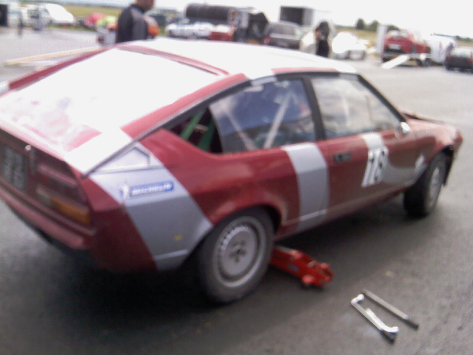

Si tu veux une circulation d'air, il suffit d'avoir quelques ouvertures sur l'arr du véhicule (par ex des trous dans la vitre arr vu sur des voitures de piste équipées machrolon). Grâce à la dépression, l'air est constamment renouvelé.
Je pense que tu connais déjà mais sait on jamais! ;)
Oui j'ai fait çà sur mon ex gtv, sur le Z3M il y a comme sur les E36 2 trous carrés très grands à l'arrière, d'origine avec des volets là il n'y a que des grilles pour éviter l'herbe et les les insectes.
Si çà ne suffit pas je ferai des trous en effet !:nickel6:
