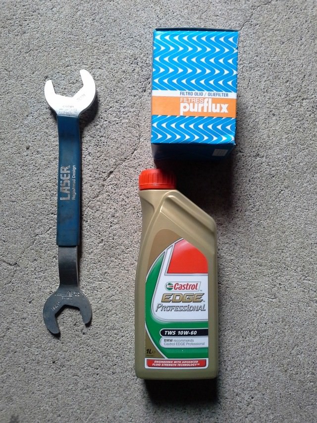

J'ai reçu un colis avec l'huile recommandée pour les moteurs M, un filtre et le pret gracieux d'un outil spécial.
Merci à mon fournisseur qui avant même que je commande m'a proposé ce geste sympa.
Le pack vidange   filtre et les joints+7  huile Castrol Edge Pro 89 euros.

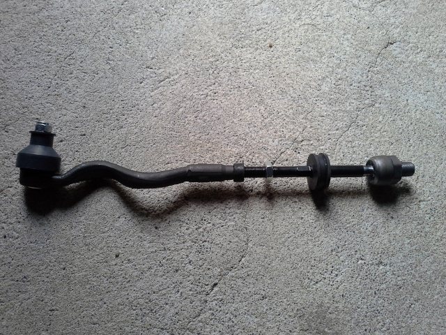

J'ai changé aussi la rotule extérieure, mais c'est officiel je suis un crétin :lol!:
J'avais fait un repère pour ne pas perdre le règlage de parallèlisme avec un U alu de récup vissé sur un filetage inutilisé du carter de crémaillère, futé non ?
Ensuite j'ai tracé à la pointe un repère sur la liaison de rotule.
En fait c'est très malin mais ne faites pas comme çà :lol!:  au moindre mouvement de volant ou de crémaillère le règlage est naze.
C'est ce qui m'est arrivé j'ai perdu tous mes repères. :oops:
Un amateur...

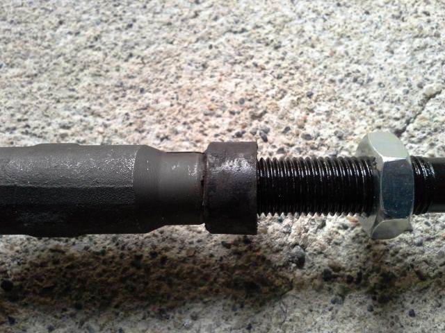

Plus précis et sans risque de perdre son règlage, il faut prendre la mesure entre le bout de la crémaillère et l'axe de la rotule fixée sur la fusée (pas ma voiture la fusée, hein la pièce qui tient le moyeux :lol!: )
Voilà un ensemble neuf
Cette bague conique vient serrer le filetage lorsqu'on visse l'écrou, c'est le système BMW d'origine.

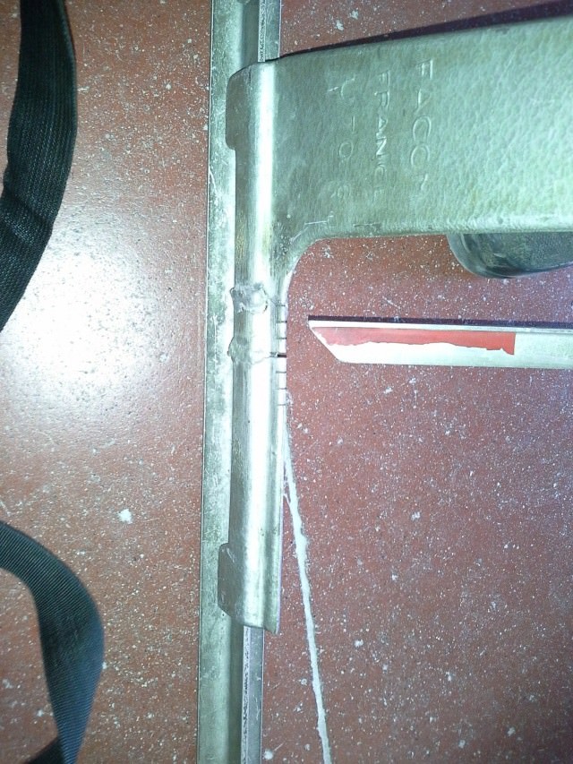

Avec une règle Facom on peut règler son train avant (pincement et carrossage) merci à mon copain garagiste qui m'a dit :

En fait je n'ai rien capté... Voilà la règle Facom
J'ai relevé 4 de carrossage à l'avant. Je sais maintenant le règlage actuel.
Dès que j'aurai le pincement préconisé j'essayerai de faire mes règlages, j'ai ma roue avant droite qui a le règlage d'origine mais la gauche est naze, j'ai 4 d'ouverture à présent, purée le bazar. :suspect:

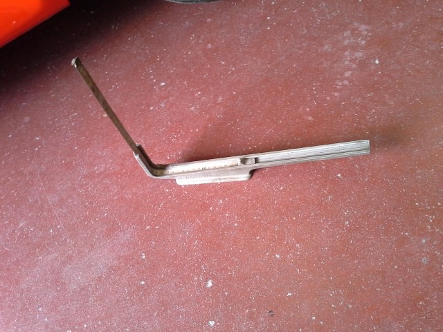

Le système en action on le fait à droite et à gauche en avant de la roue et en arrière celà donne la mesure de pincement ouverture.

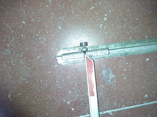

Ensuite je fais les hauteurs de caisse avec cet outil très pratique
L'assiette est dit piquante (non sans piment) mais juste l'avant plus bas que l'arrière, j'équilibre l'avant gauche et droit.

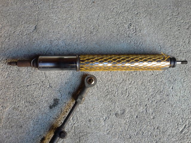

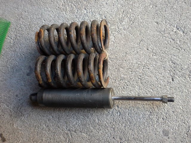

J'ai un jeu de suspensions ex super tourisme pour E30, les cartouches avant et les combinés filetés arrière, il manque les rondelles filetées mais c'est facile d'en trouver ou d'en faire tourner.
Pour l'avant celà n'ira sans doute pas mais à l'arrière comme j'ai un train de E30 et pas de combinés filetés...
Les combinés filetés arrière.
Les cartouches avant on aperçoit les rotules de direction rotulées pour un train pouvant les revevoir.

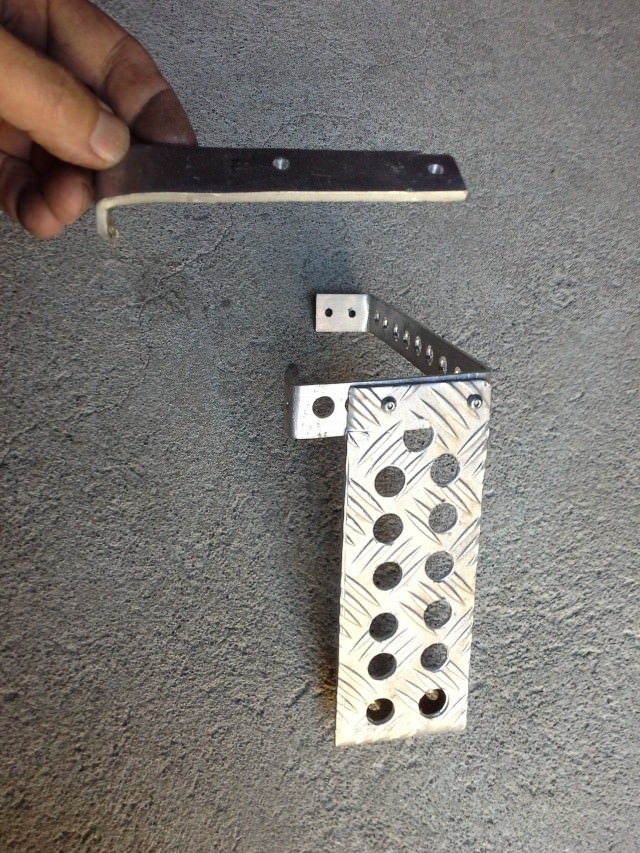

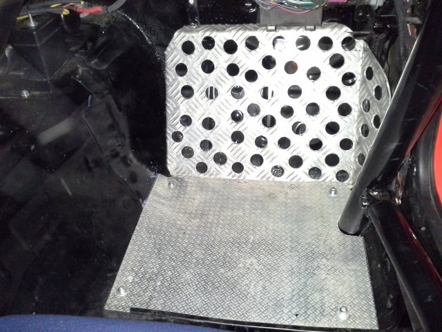

Aujourd'hui et hier j'ai travaillé sur les planchers et reposes-pieds.
Côté passager un allègement tout en augmentant les fixations pour limiter les vibrations.
Il y avait quelques trous pour allèger, mais j'en ai fait "un peu" plus comme les trous existants n'étaient pas réguliers je n'ai pas pu suivre des lignes droites. Je suis en train de mettre un plastique noir sur que bord tranchant du plancher au moment de la photo.
Le repose pied pilote n'avait pas de trous, oh flutte alors :lol!:  J'ai réparé cet affront, et j'ai fabriqué un 4 ème point d'ancrage car le repose pied se tordait quand on appuyait avec le pied. J'aime pô çà :suspect:
On voit l'ancienne fixation dans mes jolis doigts non potelés

J'ai fini le remontage de mon repose pied et les transformations des fixations des planchers. J'ai peaufiné l'allignement du bas de caisse.

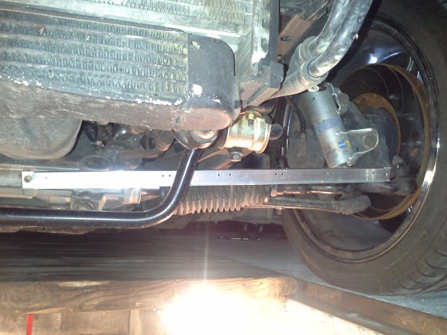

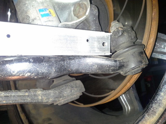

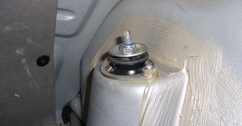

Pour le renfort voilà la photo merci du conseil img-651508-1-SmallCIMG6330.jpg
je ne vois pas trop ou est le renfort ?? c'est l'espèce de mastique ? non ?
Bigoutte c'est la partie métal dorée fixée avec 2 écrous, une contre plaque en fait.

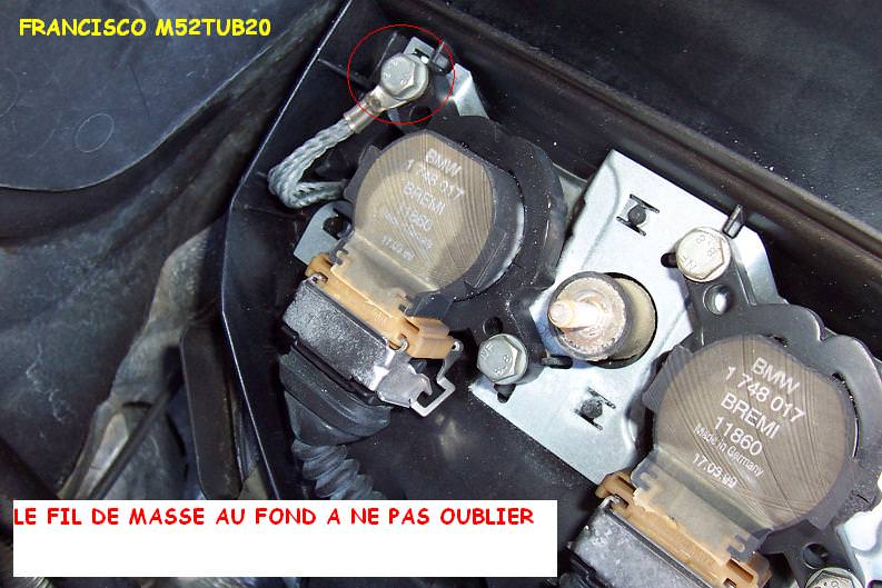

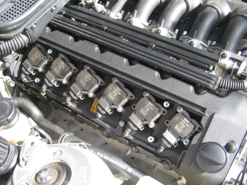

Ce soir j'ai démonté les bougies, pour moi c'est une opération simple, sauf que là on est sur du moderne, il faut enlever le cache M, 4 vis.
Je tombe sur " çà" :suspect:
J'ai entendu parler des bobines crayons c'est donc celà. :clown:  il faut enlever 12 vis pour les enlever toutes et enfin démonter les bougies.
Les clips argentés à guillotine sont très pratiques pour déconnecter les les bobines.
Attention au remontage le fil de masse

Les bougies semblent récentes ont une couleur bien claire sans trace noire séche ou humide, je les nettoie simplement à l'essence F.
Je ne suis pas partisan de brosser les bougies ou les gratter quand ce sont des bougies performantes, je trouve qu'on risque plus de les abimer qu'autre chose.
Les bobines sont bien extérieurement pas de bourssouflures ou traces de chauffe.
Les bougies finiront la saison actuelle et j'en prendrai des neuves début 2015, une théorie gatouillesque non scientifique dit que des bougies fatiguées fatiguent les allumages électroniques. :lol!:
Il est important de démonter les 2 vis du chemin de cable fixé sur la baie de pare brise, sinon il est difficile de démonter la bougie la plus en arrière, et SURTOUT le risque est grand de la revisser de travers en la foirant.
Celà fait 18 vis pour 6 bougies(à dévisser :lol!: )
Ahh , et ça évite de devoir soudé si tu passes en mcpherson arrière  ? tu l'as fabriqué ou commandé ?
C'est une référence bmw remonte mon post a la page 1 ou 2 il y a la ref donnée par l'inėvitable Acs3. Aucun fan fde m3 s50 n'a relevé mon erreur pour les bobines, y compris moi, le fil de masse vaut pour un m3 3 litres mais sur le 3,2 la cosse est à un autre endroit ce qui évite la mėprise ėventuelle.
ah donc une barre anti rapprochement peut faire office de renfort ! merci
Si ta barre anti rapprochement vient se prendre comme ces renforts en effet il n'y a pas besoin.
