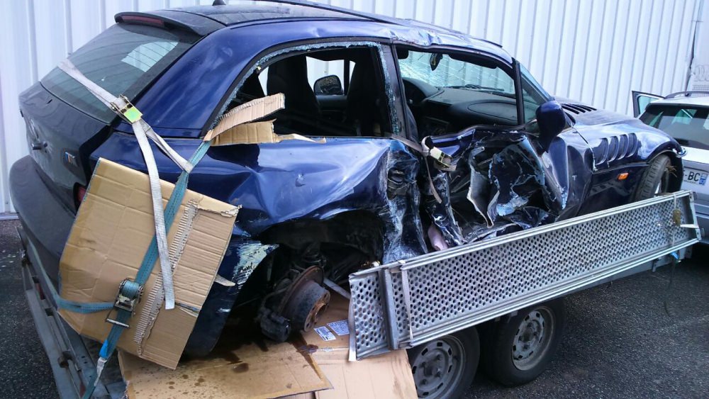

oui, les portes tu t'en fous ce sont des fusibles, le plus important c'est le cadre du châssis, et en plus avec ton barres d'arceau, tu est tranquille
Les portes d'origine ont une barre de renfort à peu près à la hauteur de la barre que j'ai sur mon arceau, j'ai pu juger de l'efficacité sur cette épave (qui est à moi maintenant la coque et le capot Harge)  Le gars sans ceintures ni air bags (hs) vitesse élevée choc latéral et tonneau, indemne, il n'y avait pas de passager, mais la porte complétement HS a vraiment joué un rôle de protection, les BMW sont super pour çà...
Ayant déjà cartonné une voiture arceautée en latéral (à Magny cours), Je te conseille vivement un baquet à oreilles combiné avec un Hanz au mieux, si il te reste quelques billets...
Car une voiture avec un arceau bien rigide, ça protège mais ça n'absorbe pas du tout. Et c'est super violent en latéral (répercutions sur la colonne vertébrale, cervicales  énormes )

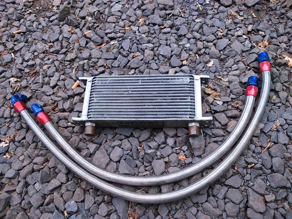

Je me permet de donner ma suggestion pour la disposition des sondes :
Je pense que le mieux est de transférer la sonde de température oem si elle est en fonction, ou de monter ta nouvelle sonde de temp à l'emplacement du gros bouchon (flèche bleu) car c'est l'huile provenant directement du carter (non refroidie). Ca te permettra d'avoir la vrai température d'huile de ton moteur.
Et tu peux monter la sde de pression d'huile à l'emplacement de la sonde de température oem (flèche rouge), qui est située en aval du filtre et du radiateur d'huile.
Petite astuce de Gegette
Pas bête et sûrement plus juste ces localisations de sondes :nickel8:.
Qui a déjà monté un radiateur d'huile autre que l'OEM placé devant le radiateur d'eau ?
Et avez-vous constaté une chauffe de l'eau ?
Je voudrai bien monter le MOCAL pour virer l'OEM très bas et exposé, mais bon...
Je pense  que ton radiateur d huile  peut empiéter  partiellement sur 50mm sur le bas de ton radiateur de flotte,  je ne pense pas qu il y aura de conséquences. .
Peut être  peux   tu surélever ton radiateur d eau de quelques centimètres par des cales  ou des pâtes ? ?
Moindre mal de toute façon  si tu peux commander ton spal depuis ton cockpit. .
