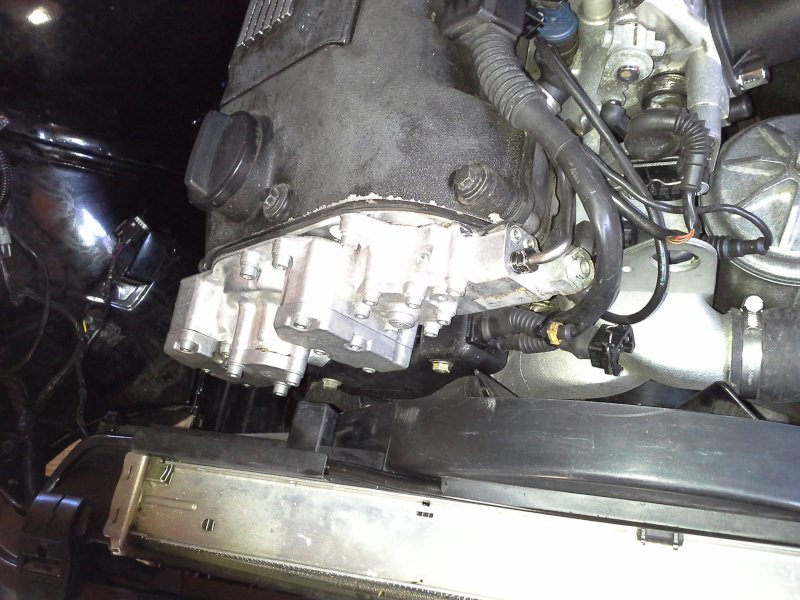

Aujourd'hui je me décide à laver l'auto, d'abord le moteur, pas trop fan du Kärcher et son eau sous haute pression, j'ai opté pour une méthode douce....
J'ai passé un coup de jet d'eau pour détremper la poussière (l'auto était sale à 95% de poussière et très peu de crasse huileuse)
Ensuite du produit nettoyant moteur au vaporisateur, j'ai laissé un peu agir, puis rinçage à l'eau au jet.
Un deuxième passage de nettoyant moteur et même de l'essence F sur les parties plus sales avec un gros pinceau de nettoyage.
Rinçage puis essuyage et air comprimé, j'ai ensuite laissé tourner ce superbe moteur capot ouvert un grand moment.
J'ai aussi lavé l'extérieur mais j'ai fini de nuit donc pas de photos.
Le résultat pour le moteur est sympa , je n'ai pas non plus insisté à mort, le but étant d'éviter des problèmes électriques, tout en ayant un moteur propre mais pas concours.

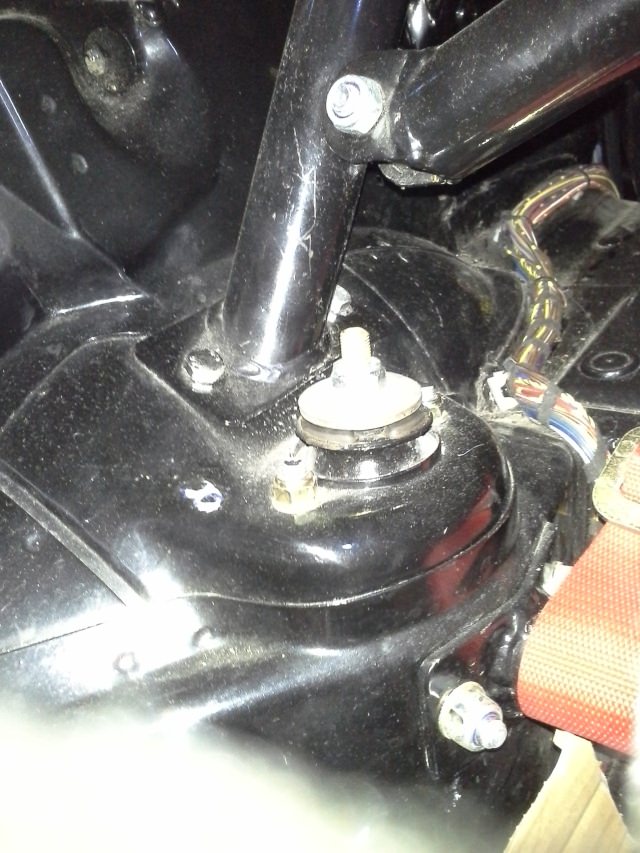

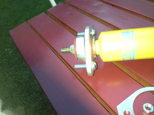

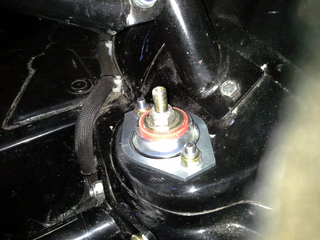

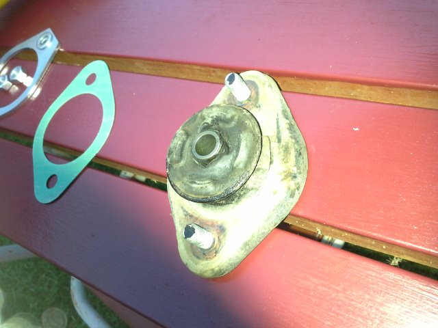

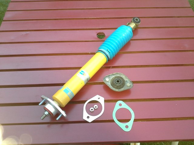

Un pote m'a revendu des coupelles de E30, qu'il n'utilisera plus; exactement ce que je voulais, plus dur que l'origine (ce n'est pas difficile) mais pas du rigide rotulé afin d'économiser ce pôvre châssis de Z3 réputé fragile de l'arrière.
Avec les contre plaques supérieures qu'on trouve aussi chez BMW ce qui renforce la partie de châssis qui supporte la tête d'amortisseur.
L'ancienne coupelle déchirée, l'insert métal etait en train de détacher.
Montée çà donnait ceci, si j'appuyait sur l'arrière de l'auto, il y avait une course non négligeable "morte" avant d'actionner l'amortisseur.
Voilà le kit, on voit encore l'ancienne coupelle noire (bah!), il y a le renfor et un joint neuf bien malin pour éviter les infiltrations d'eau dans l'habitacle.
J'ai remplacé les écrous normaux qu'on voit sur la photo par du nylstop au remontage.
Et voilà j'ai retrouvé des amortisseurs arrière plus efficaces.

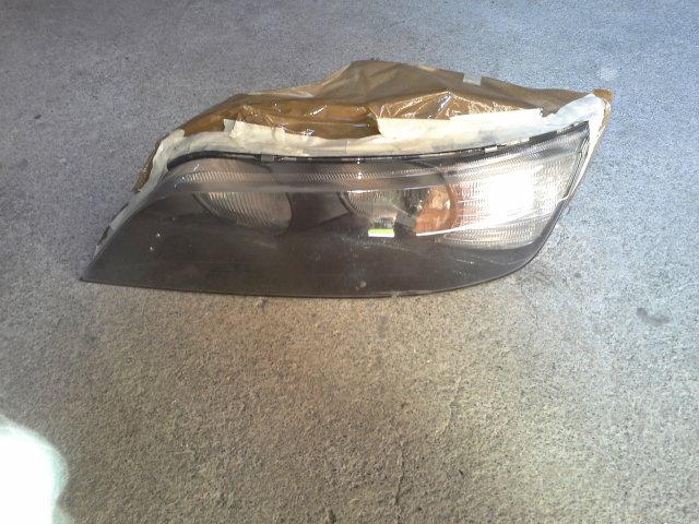

Avant le phare était opaque sur toute sa partie supérieure, après que j'ai  passé du 800 du 1200 du 1500 et du polish, il a été vernis.
Avant
Après

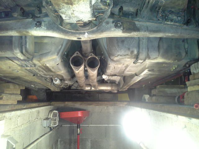

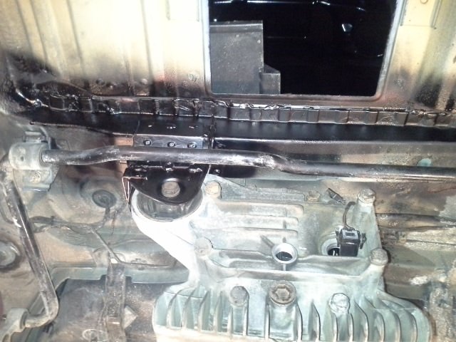

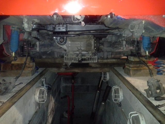

Ce soir j'ai démonté les 2 bras arrière de suspension, afin de monter mon kit silentblocs règlage de train arrière.
J'ai déposé les silencieux "piste", les 2 roues arrière. J'ai calé l'auto avec des cales en bois sur 4 points.
Ensuite j'ai déposé les étriers arrière, j'ai démonté les câbles de frein à main, mais coté levier, car c'est bien plus accessible qu'en le faisant coté moyeu.
J'ai dévissé les fixations de cardans, ce sont des  TORX ou approchant qui nécessitent une douille femelle "torx" de 12, ouf un pote en avait une.
J'ai bien fait, au démontage, une vis ne tenait plus et plusieurs étaient à la limite.
J'ai désacouplé la barre anti roulis, les amortisseurs tout en soulageant le bras de suspension afin de ne pas le prendre dans la bouche :lol!:
Ensuite j'ai dévissé les 4 boulons qui tiennent les bras.
J'avais auparavant débranché les capteurs d'ABS ou chépakoi.
Les bras m'en tombent !! :lol!: :lol!: :lol!:

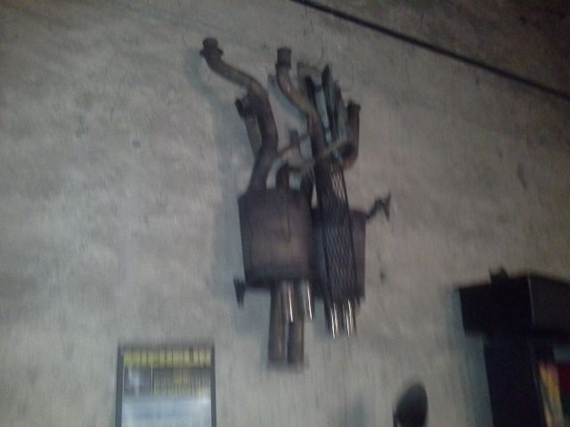

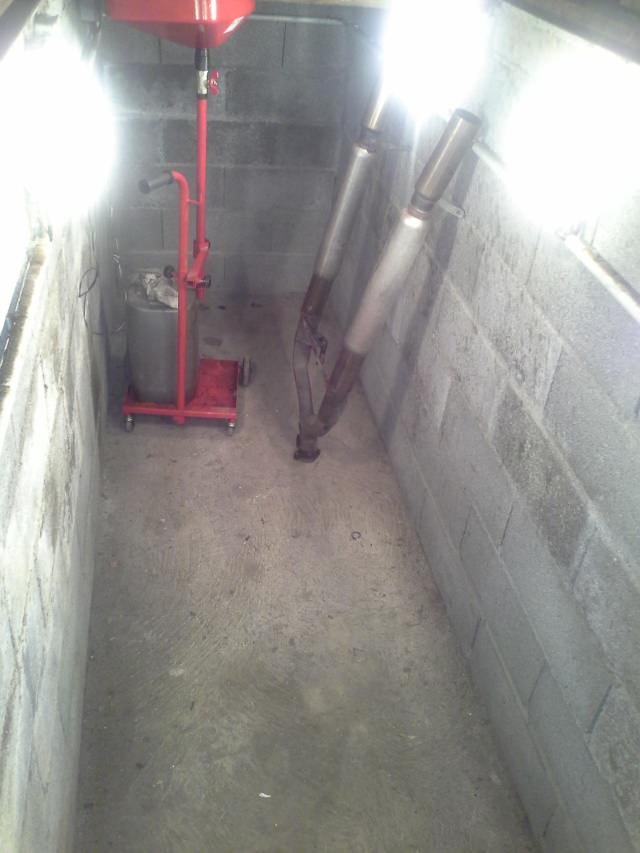

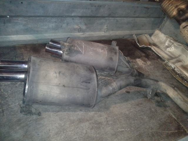

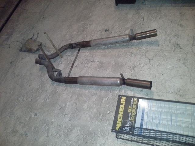

Le silencieux piste très léger, mais forcément plus bruyant.
Les silencieux d'origine qui font 17 kilos chacun
Je suis tenté de monter ceux d'origine pour avoir une auto discrète, mais le poids....
On verra selon mon humeur.
A suivre !
Bienvenue a toi Alfiste!
Merci! Ce soir j'ai démonté les 4 silentbloics et j'ai nettoyę la sortie de pont, maintenant je ...mange au resto et prends l'apero...

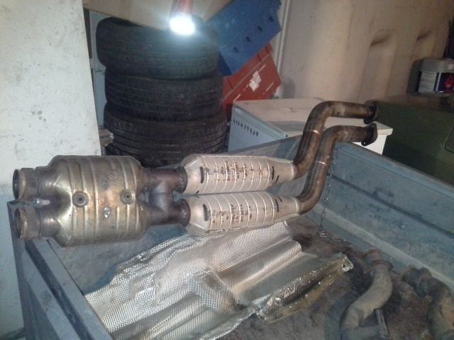

J'ai décidé d'essayer la configuration décata + silencieux d'origine, avec 34 kilos de silencieux celà devrait être discret :lol!:
J'en ai profité pour gagner du poids ailleurs, le pare-chaleur se déforme et touche l'arbre de transmission et ne permet pas de contrôler son auto, car il masque la vue du de l'arbre de ses flectors, cardans, palliers....
Je l'ai viré celà fait 2 bons kilos avec les 2 pare-chaleurs des silencieux que j'avais virés il y a qq temps.
Il me faudra mettre 2 petits pares-chaleurs pour protéger le gros flector de la chaleur directe du décata (en fait 2 tubes) ainsi que le pallier car ces deux pièces ont des parties en caoutchouc.
La pesée des 2 silencieux OEM donnait pour ceux qui suivent 34 kilos. Ces enclumes ont 4 jolies sorties chromées que j'aime bien.
Les silencieux "piste" font 14 kilos, 20 kilos de gagnés, mais bruyants et pas super bien finis, j'envisage de conserver la partie avant de faire fabriquer de vrais silencieux piste beaux, légers et efficaces, souvenez-vous (pour certains qui me suivent depuis longtemps sur le net) j'avais fait fabriquer et transformer ma ligne sur ma Seven.
Les pots primaires et le catalyseur OEM font 18 kilos
La pièce permettant de remplacer ces derniers dite "décata" fait 11 kilos, lourd car fait maison avec du tube assez épais.
D'ou l'expression c'est la DECATASTROPHE !! :lol!:
Jusqu'à présent j'avais la configuration Pots primaires + cata avec les silencieux piste soient 18 + 14 = 32 kilos
A présent je suis en config décata + silencieux OEM soient 11+34=45 kilos -2 gagnés = 43 kilos
J'ai donc pris 11 kilos :lol!:
A surveiller les fixations de pont type E30, 2 vis étaient desserées sur 4, j'ai tout resseré et deux sont montées au frein filet faible, pourquoi pas les 2 autres ? peu accessibles je ne pouvais pas les déposer sans faire tout un bataclan.

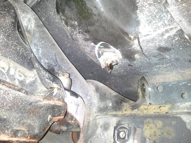

Vue imprenable sur le pont que j'ai nettoyé et j'ai déposé le capteur de chépakoi qui suintait à peine, son joint torique sera changé.

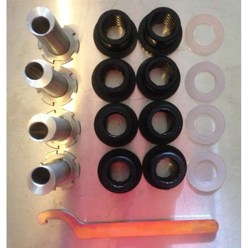

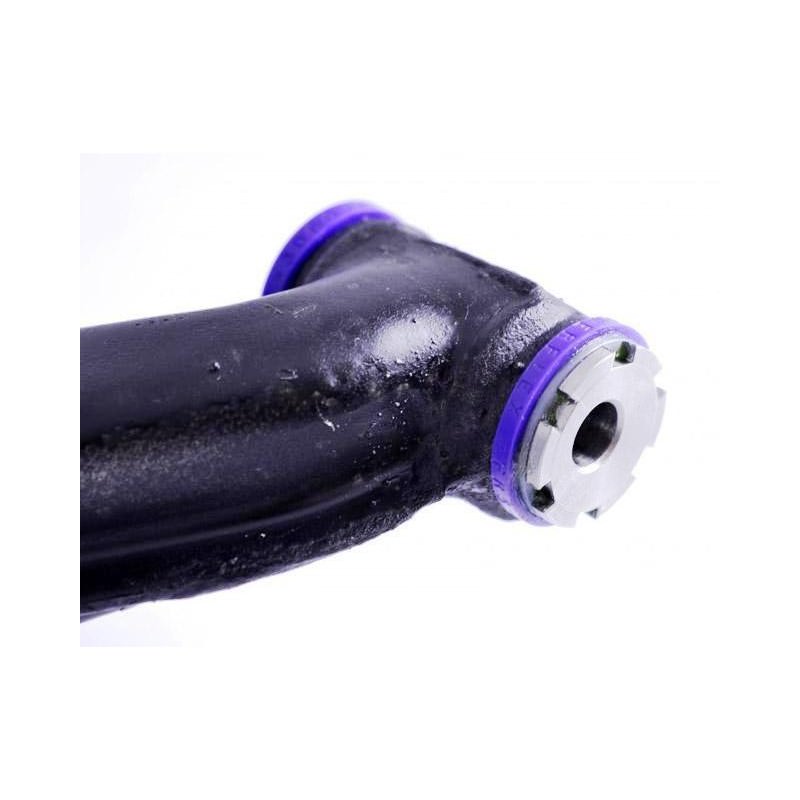

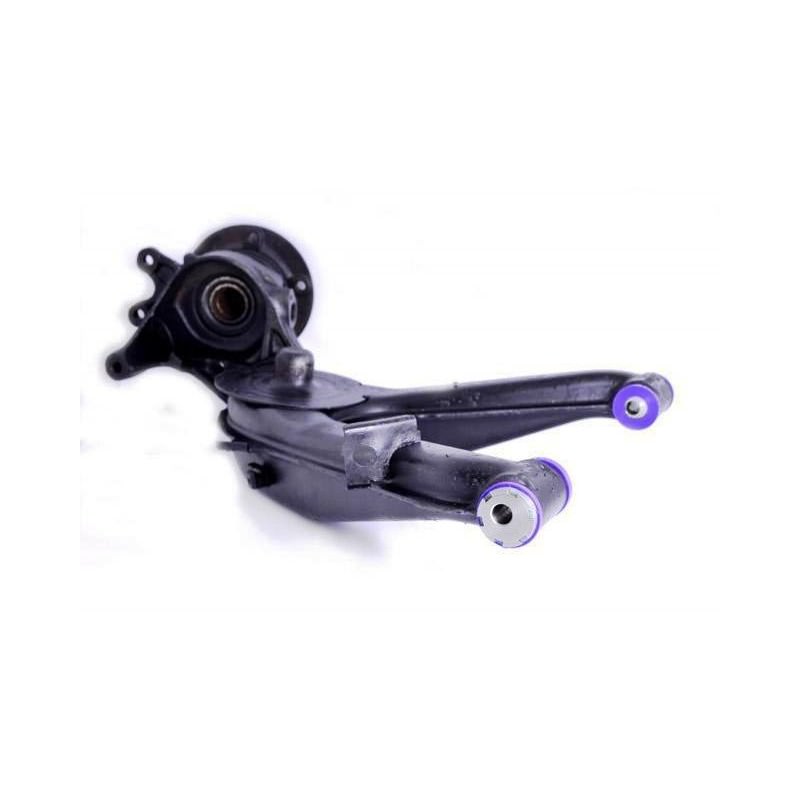

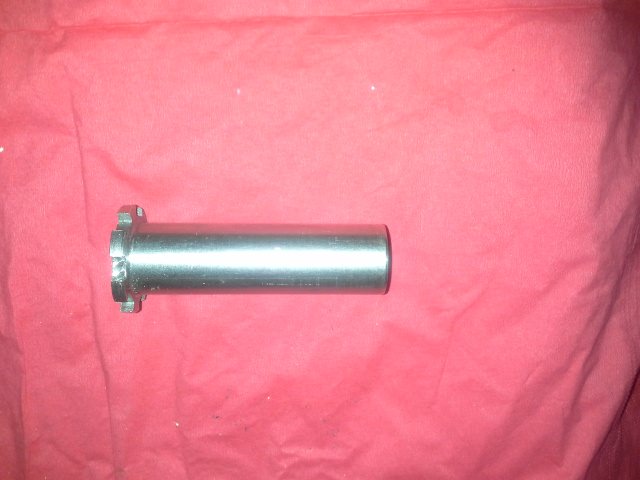

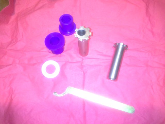

Il y a plusieurs façons de transformer un train arrière type E30 pour le rendre règlable en pincement comme en carrossage, je voulais CE modèle exactement car facile à monter sans transformer l'auto en particulier les pièces spécifiques au  Z3M. De plus le kit est assez facile à règler sans démontage.
Le voilà, c'est un kit Powerflex très bien conçu, les petits crans sont de tailles différentes pour savoir ou se trouve l'excentrique (on parle de moi ? :lol!: )
J'ai tout de même marqué à la perceuse d'un petit trou du coté mince et de 2 trous coté épais pour faciliter le repèrage quand tout sera monté et peu accessible.
J'ai choisi de les monter en pincement maxi et 0 en carrossage, pour faciliter le règlage, j'expliquerai celà au moment venu enfin  j'éspère arriver à être clair.

Le capteur chépakoi indique la vitesse du vehicule je pense :wink:
Ca avance gentiment mais surement! bon boulot :nickel7:
tu penses bien et il est indispensable pour le fonctionnement optimal de DME
