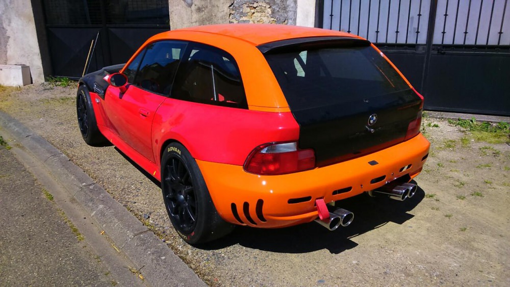

COmmandées 2 vitres Lexan pour les portes et deux renforts indispensables car je n'ai pas de montants.
L'image montre le kit complet mais je ne prends que 2 vitres puisque j'ai déjà les autres
Le kit carrosserie est commandé, le fabriquant ne se souvient plus si le pare-choc arrière est indispensable, il le controlera si c'est le cas je le prendrai, car le kit est plus large, j'éspère que non car j'aime bien mon pare-choc arrière....

Pour deux vitres arrière on passe de 4,8 kilos à 1,8 kilo  donc 3 kilos de gain on peut dire 8 à 10 kilos de gain au total selon l'auto...
Et surtout on vire les joints, les glissières internes des vitres, les moteurs de vitres.... et là çà fait du poids.
Je n'étais pas chaud à cause de l'énorme résistance du macrolon en cas de panique, on ne le casse pas comme du verre. Mais la FFSA impose, si on garde les vitres OEM de poser un film anti déflagration, alors c'est du pareil au même...

Cet hiver je pense gagner 70 kilos au moins, kit polyester, vitres des portes, jantes plus légères.....
1130 kilos facile si je fais moins tant lieux.
