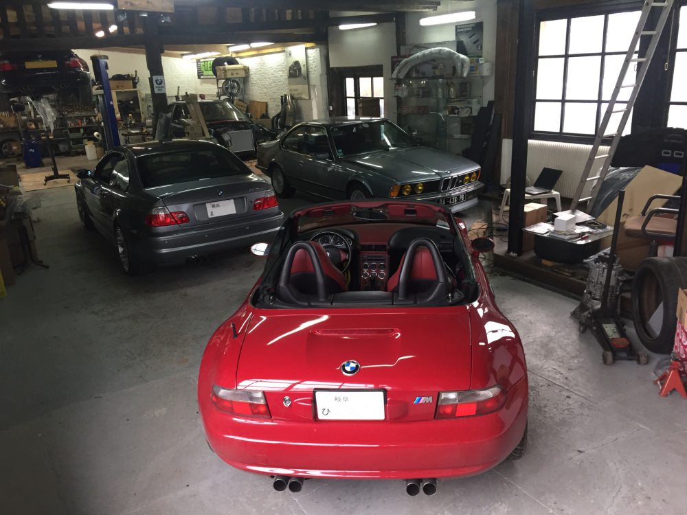

@Gatouille C'est peut-être une question bête, mais dans l'optique d'un gain de poids, est-ce nécessaire de garder les deux énormes silencieux et leurs sorties ostentatoires :D ? La M3 se suffit bien d'un seul silencieux ^^
Le train arrière est différent sur un Z3 par rapport à vos M3 moins de place et j'ai gagné 14 kilos en montant ces silencieux et je trouve que c'est la signature du Z3M vu de l'arrière
Oui c'est pas faux, merci pour l'explication !
