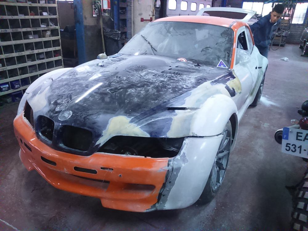

Aujourd'hui collage des éléments fibre sur la fibre avec de la choucroute (mélange de fibres et de résine polyester) du coup c'est le même produit pas de risque de réactions.
Pour les parties plastique/polyester on prend de la colle pare brise car le plastique n'adhère pas au polyester.
Préparation du coté droit, montage de l'aile arrière, ajustement porte aile, bas de caisse.... pour faire comme à gauche !

Présentation du bas de caisse et de tous les éléments, le bas de caisse et l'aile avant servant de référence.
Pendant ce temps mon ex GTV va reprendre vie !
Découpe des ailes arrière et du capot de manière sommaire, la découpé plus fine sera faite une fois l'assemblage terminé. Demain on colle le coté droit !
On commence à deviner ce que çà va donner !

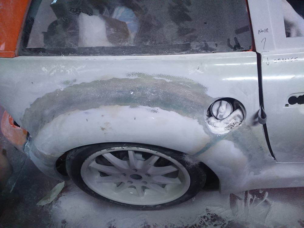

Pour ajuster au mieux les portes dans leur logement, j'ai passé la cale à poncer et du "80" , maintenant la porte rentre pile poil ! L'autre coté plus tard,  car la fibre n'étais pas sèche de l'aile arrière.

Ensuite j'ai fait des contreplaques dans des chutes de polyester pour renforcer le capot à l'intérieur, là ou seront fixées les attaches capots.
Un peu de ponçage, le collage n'est pas sec c'est pourquoi on laisse encore un peu les vis.
Protégeons la jante avant l'assemblage et collage.

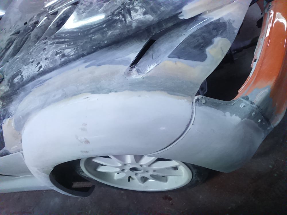

Ensuite de la choucroute, les pièces ne feront qu'une...
Dans des vieux siège un bloc de mousse fera la forme approximative de la courbure de l'aile pour boucher ce decochement que je juge disgracieux.

De ma petite expérience, mousse et résine polyuréthane ne font pas bon ménage....la mousse fond.
Merci pour ton message, ; on va mettre des feuilles d'alu...
C'est vrai que çà chauffe énormément, j'ai été surpris l'autre jour au toucher
Tu n'as pas envisagé de laisser les ailes rivetées ? car en cas de problème genre crevaison ou autre ça va tout exploser si elles sont moulées ?

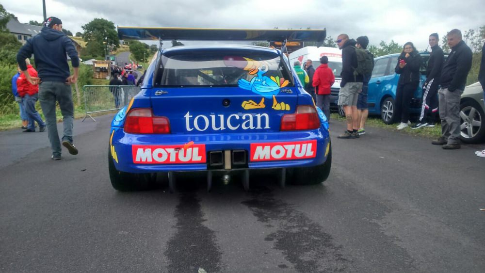

Si mais je trouve çà moche, à moins d'un travail considérable en finitions, et il est facile d'acheter les éléments à l'unité pour réparer... Je copie l'auto de Bourguignon (Z3M Hartge, une vraie) qui court pour la gagne et qui est un préparateur connu en Auvergne de BMW, si lui a choisi cette voie, on peut la suivre sans trop de craintes...
