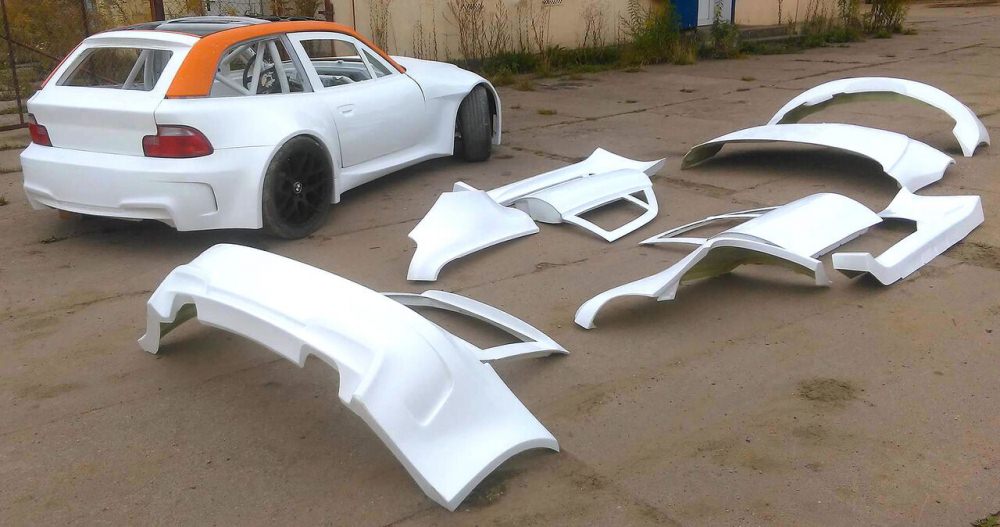

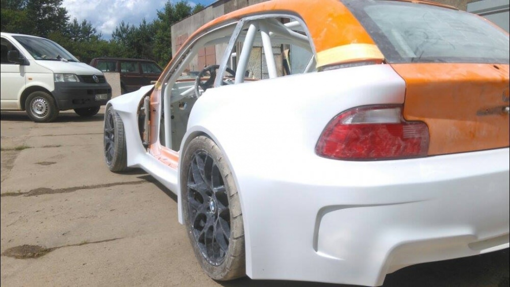

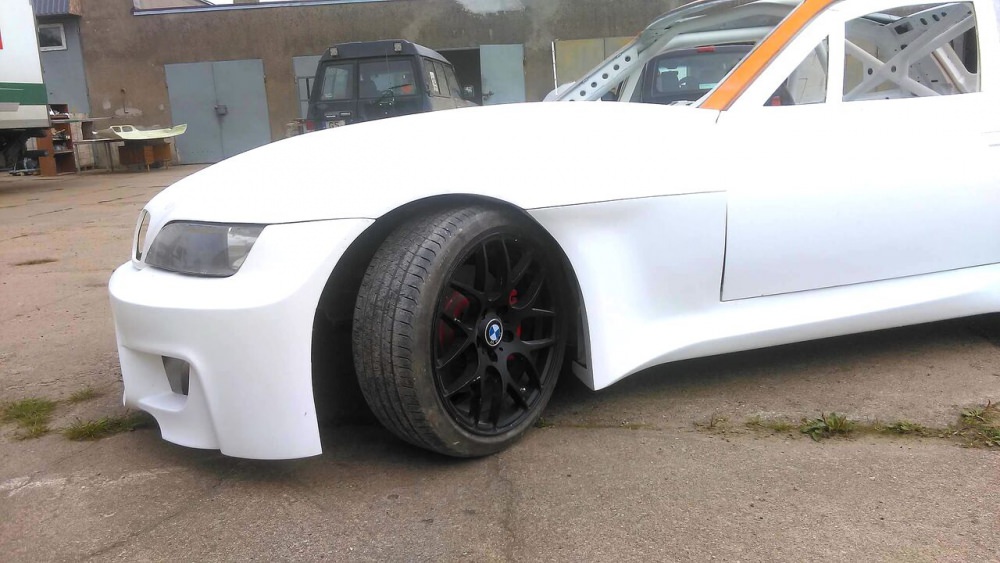

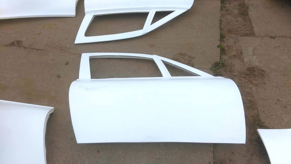

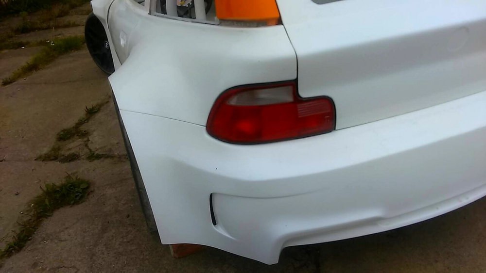

Je n'avais pas opté pour le kit polonais à cause de son coté tuning :
Et à un tarif équivalent à celui de MC Racing.  Je n'aime le montant de la porte qui imite la petite vitre triangulaire d'origine, çà alourdit la ligne de la porte qui a déjà des montants et sur la 4 ème photo on voit bien l'aile arrière assez anguleuse, alors que mon kit garde l'esprit origine
