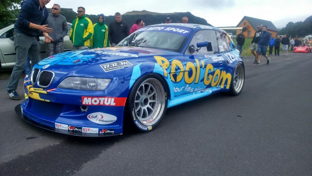

Montage des cales de roues avant, je trouve que çà tombe bien. Il faudra ajuster la hauteur de caisse.

il y a 5 minutes, Gatouille a dit :
Après le kit tunning, les cales + rabaissement.
Tu pourras bientôt aller exposer au Meeting près du Lidl les premier Samedi du mois.
:paf:
Pardon hein, j'ai énormément de respect pour cet immense travail qui n'en fini(râ) jamais.
Mortel MDR :perenoel:
Gain du jour 550 grammes, avec la suppression des deux calandres et du badge qui sera remplacé par un autocollant comme à l'arrière. L'absence des calandre permettra une entrée plus facile de l'air et d'attraper le capot pour l'ouvrir, car il y a peu de prise et je me faisais parfois bien suer.
Du poids à l'avant et en porte à faux, un de mes préférés !
Je trouve cela un peu dommage de virer la calandre car cette dernière est caractéristique sur les bmw
On verra rien n'est définitif, je dois composer avec le look, le poids et le coté pratique (ouverture du capot), si je les remonte je les peins en noir en revanche.
c'est pour pouvoir ouvrir le capot facilement, c'est fragile ces 6 cylindres:ptdr:
c'est quoi le poids cible?
je suis curieux de voir le rendu final,
je suis de l'avis d'alex,  l''ADN doit etre conserver..
light c'est bien mais beau c'est bien aussi ?
Cette année le poids cible 1130/1140 kilos, à la fin moins de 1100.
Un petit moment que j airien posté ici... quel taf!!!!!!! Quelle patience!!!! Bravo
un bémol : tant de boulot pour grapillier des grammes pour les perdre en partie dans les jantes/cales.... poids non suspendu... car en plus des cales, la largeur des jantes et son ET grèvent déjà pas mal j imagine!( même si ce sont des jantes light à la base)
Merci pour les encouragements,  les jantes Oz +cales sont plus légères que mes team dynamics et leurs cales, avec en plus un poids concentré plus au centre de la roue qu avant si on veut reprendre l argument poids, inertie.  Et il faut bien avoir conscience que je n'ai aucun budget sinon j aurais mis de suite des trains larges roulés,  du coup je fais avec et mont des solutions provisoires. J'ai roulé sans freins 1an et demi enfin des plaquettes valeo le temps d acheter un vrai kit frein,  j ai roule 4 ans avec les roues avant qui dépassaient beaucoup des ailes. Le kit carrosserie est là pour faire une auto personnelle être conforme ffsa la carrosserie doit recouvrir les roues le look le poids.  On peut trouver dérisoire de gagner des grammes mais c'est mon truc d autres gagnent des chevaux quand on connaît le prix d un s50 d occasion je sais que je peux pas assumer le coût d une vraie préparation moteur ni les conséquences éventuelles de casse alors je fais mon chemin j'ai toujours eu des voitures légères au châssis sain et facile...  Je trouve grisant de se faire doubler à Magny Cours par une auto plus puissante et d essayer de la rattraper.

oui, j'ai bien conscience du boulot effectué sans budget, et comme dit, je suis admiratif!!!!!!!:nickel10:
tant mieux si c'est plus léger que les team dynamics.. mais quand je vois comme tu te fais ch...à traquer le moindre gramme, ça me fait presque mal aux trippes de voir que tu perds autant sur les roues!!!!!!! :oui: bon c'est vrai que c'est concentré au milieu de la roue
bonne continuation!!!!!!!!! et vivement que tu grattes les autos plus puissantes!!!
T'imagines déjà quand je vois un gravier coincé sur mon auto, je me dis purée ce poids en plus !:perenoel:
Alors des cales comme çà  tu penses bien que çà me saoule :oui:
Pas le choix pour l'instant. Mais on va peut-être en rentrer d'autres jantes (les mêmes mais avec un ET plus sympa, donc moins de cales 8)) en revanche entraxe japonaises mais bon çà c'est un détail.:nickel4:
