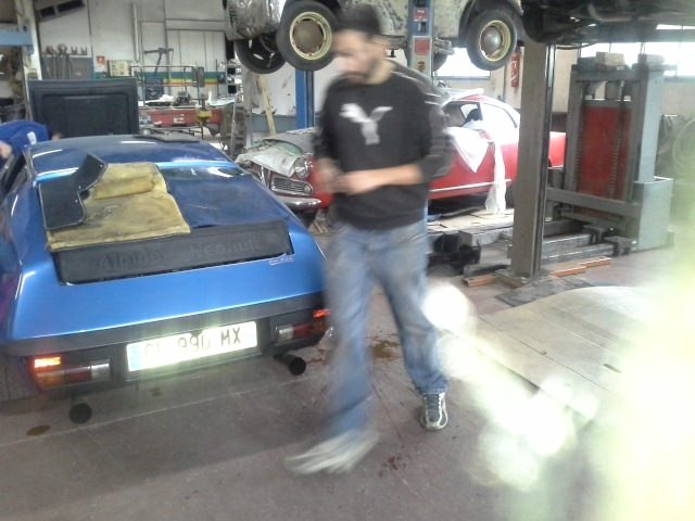

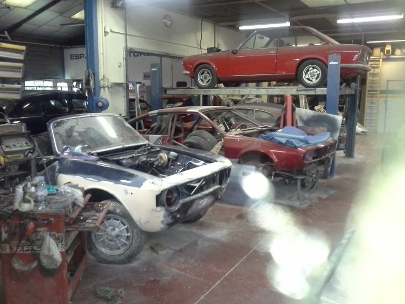

Le matin je suis passé à la matinée club mécanique dans un garage professionnel, nous pouvons bricoler les autos avec des outils de pro et des conseils.

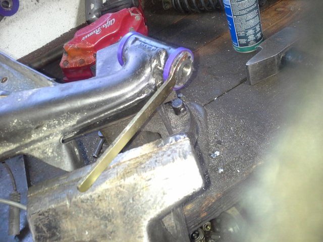

Voilà le kit monté, on voit le clef spéciale genre clef d'amortisseur qui permet de faire tourner l'exentrique et donc de varier les valeurs de carrossage et de pincement.
Les quatre sont montés assez facilement, j'ai un peu accentué le chanfrein intérieur des silentblocs bleus afin d'éviter qu'ils soient top boursoufflés à l'extérieur, ce qui génerait le montage qui, nous verrons plus loin, ne fut pas facile.

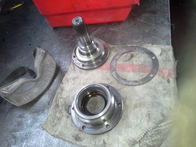

Nettoyage de la sortie de pont gauche, il faut bien repèrer pour garder le calage d'usine et ne pas inverser les cales D et G.
Pendant ce temps on s'affaire sur un GTV6 de la même teinte que celui que j'avais, BMW sait faire des moteurs, mais le V6 2,5L fut une des plus belles réussites d'Alfa Roméo.
Le patron est content cette merveille tourne rond, si vous avez cette auto dans votre garage, déjà je vous déteste :lol!: , et vous avez une des plus belles autos françaises de la 2 ème moitié des années 50, le chant du cygne pour la marque, qui monta 3 moteurs dont celui de la merveilleuse BMW 507,  ce n'est pas un BMW sur le modèle présenté mais un étonnant et vaillant 4 cylindres 2,5 litres de 120 cv pour une tonne, double arbre mais latéral !

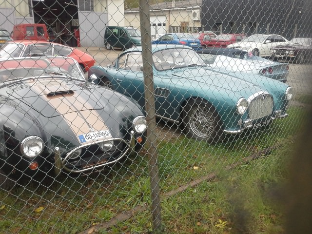

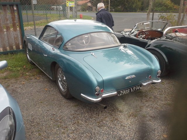

Une Talbot Lago Sport (Grand Sport désigne les autos équipées du BMW ou d'un V8 de Simca Vedette)
En 1958 Talbot est racheté par Simca, la suite vous connaissez...
Chaque pièce de cette auto est une merveille, elle coutait le double du Jaguar XK ce qui explique le naufrage de la marque.
Le bouchon de réservoir, les demi pare-choc, le rétro intérieur subliment l'automobile, j'aime bien quoi  :heart:
Je ne vous présente pas la voisine ;)
L'alpine a un nouveau moteur et ce sont les dernières vérifications. Ce V6 PRV fut le premier moteur que j'ai démonté et remonté seul quand j'avais 18 ans, j'étais très fier qu'il tourne...

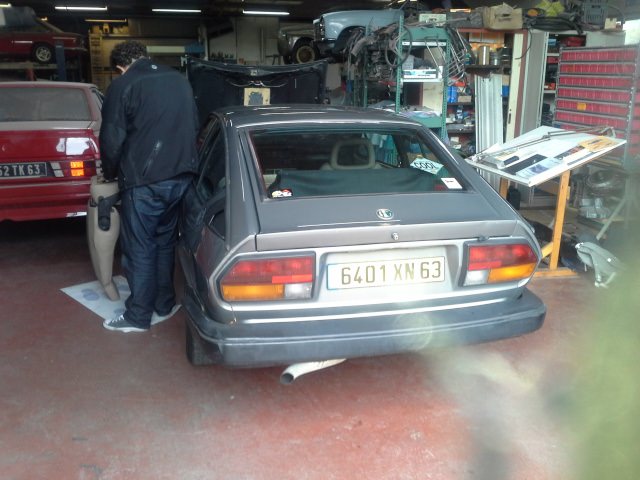

Rare le Giulia GTC un cabriolet sur base de coupé Bertone, un coupé Fiat et mon ex GTV de circuit attend un v6 24s, un jour...

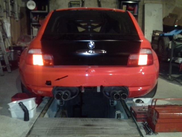

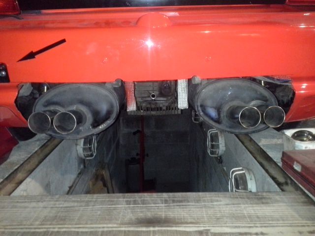

Comme je n'avais pas assez peiné j'ai monté les 2 silencieux OEM qui pèsent plus lourd qu'une BMW complète :lol!:
Je me suis plusieurs fois interrogé sur les activités nocturnes sur les trottoirs des mères des ingénieurs BMW  :scratch:
Le bilan de mes longues réflexion n'est pas publiable sur un forum :face:
J'aime bien mais tant mieux parce que je n'ai pas rigolé pour le montage.

J'ai "prerèglé" mes silentblocs en pincement maxi et carrossage neutre, pour ce faire, il faut que les silentblocs extérieurs aient la partie amincie de la bague centrale vers l'avant, les intérieurs c'est le contraire.
Ensuite j'ai pris les mesures j'avais bien sur trop de pincement, et un carrossage pas mal(celui d'origine environ)
Pour supprimer du pincement sans toucher au carrossage il faut donc amener la partie amincie du silentbloc extérieur vers le bas et donc l'arrière tout en jouant celui de l'intérieur vers le bas et donc l'arrière de la même valeur, on reste donc sur le même carrossage en réduisant le pincement.
Pour augmenter le carrossage il suffit de jouer sur ces paramètres en haut en bas
Pour rappel le système
C'est la théorie, il m'a fallu plusieurs essais pour arriver à ce que je voulais, pincement 1,5 carrossage 2.
Le remontage des sorties de pont est délicat il ne faut pas forcer et jouer en douceur tout en soulageant le couple, le joints toriques et spi sont neufs et d'origine BMW.

Le bruit est plus discret mais sympathique.

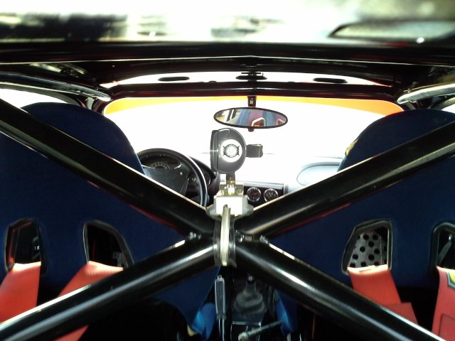

Un support de caméra mazette le luxe, des vidéos viendront donc plus tard.

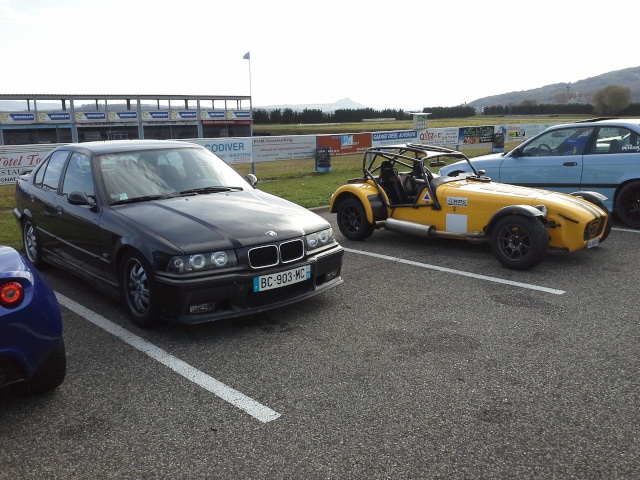

Mes potes Marc en GTV 2 litres à moteur d'origine, Francis en Alpine A110 Gr 3 1800, Christophe et Edouard rouleront avec mon auto de temps en temps.

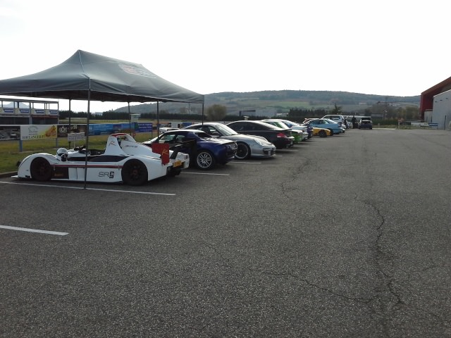

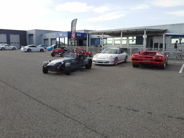

Le plateau est varié, des brochettes de Porsche ou BMW, de la Renault Clio, megane, lamborghini Diablo, Westfield, Caterham...

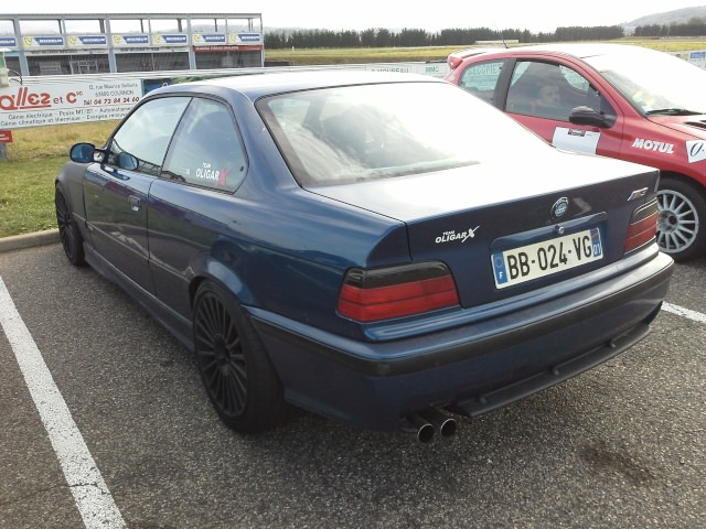

Le team OligarX est en force !

Merci pour vos messages, les silencieux d'origine et leur 34 kilos je ne suis pas un fan, mais quel plaisir d'avoir une auto discrète surtout à Issoire qui est très sévère en norme de bruit et ce sera de plus en plus partout.
Les silencieux piste étaient beaux de loin mais loin d'être beaux et vraiment bruyants surtout sans le catalyseur et les pots primaires.

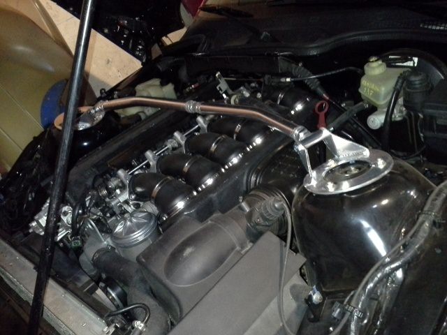

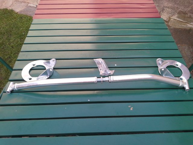

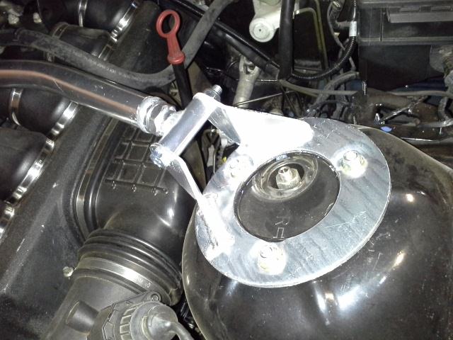

J'ai reçu ma barre anti-rapprochement, franchement 40 euros neuve en alu, 1,45 kilo seulement, rien à dire, bon c'est un modèle E36 il faut donc une adaptation à cause de la borne - à coté de la coupelle avant droite.
Comme elle ne sert plus je l'ai meulée, mais on peut aussi entailler la platine de la barre.
J'ai graissé les vis de règlage de prétention, pour le moment la barre n'est pas en tension, il me faudra mettre l'auto sur chandelles ensuite mettre un peu de tension et ensuite poser l'auto.
