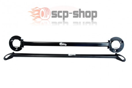

Aujourd'hui vidange de la boîte, tentative de pose d'une autre barre anti rapprochement, ce n'est plus la barre qui tape sur le capot mais les platines...
Mais je l'aime bien elle est plate sans toucher le moteur, je vais modifier les platines...

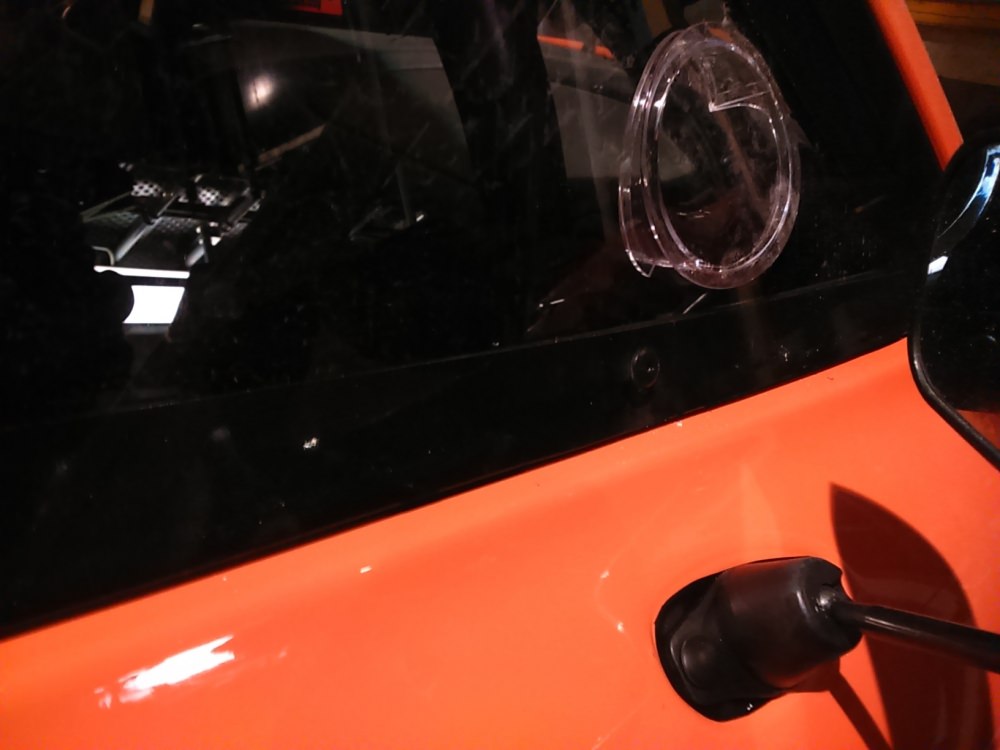

Des rivets sur les vitres des ouvrants car une se décolle déjà, la flexibilité de la porte a eu raison de la pourtant très collante colle à pare-brise et son activateur...
En fait c'est plus joli avec les rivets je trouve çà donne un coté racing. Et pas de risque de perdre une vitre à 290 :lol!:
Voici la nouvelle barre pour E36, on voit bien plate, en acier 1 kilo de plus que le modèle en Aluminium 1,7 kilos contre 2,7 kilos.
Les platines ont des renforts assez hauts que je vais modifier.

et pour le prix en plus c'est top
bon 1kg en plus :/
