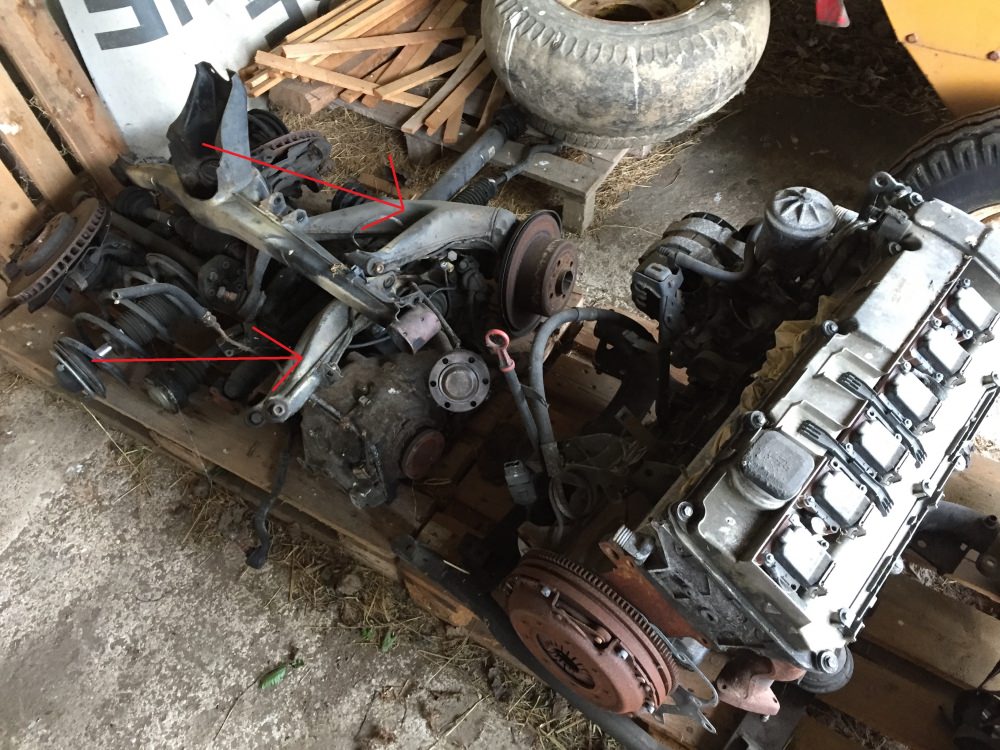

A vue de nez il lui manque 3 cm peinard au triangle de ix .
Regarde au niveau de la soudure vers le moyeu:

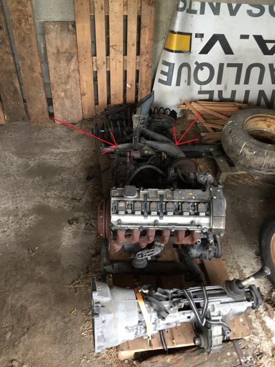

Oui tu as raison Nakamiki  il y a mieux et en origine OEM BMW mais je le récupère avant je vérifie mes dires et je vous ferai un rapport....  Pas facile à trouver mais plus qu'un Z3M mais surtout le problème éternel de ces trains dont personne ne parle jamais, c'est la très grande facilité avec laquelle la traverse et/ou les support de bras sur la traverse se tordent. Parfois le bras lui aussi est voilé.
Problème présent sur mon Z3M, sur un train de Z3 normal que j'ai ferraillé et un train de E30 que j'avais, les 3 avaient ce souci.  Ceci et les silentblocs affaissés qui "ouvrent" le train arrière à la longue, il ne doit pas y avoir beaucoup d'autos saines qui roulent (E30, Compact Z3 Z1)

surtout qu'il te faut un train AR de Z3 M avec sa voie large spécifique ! rien que ça pas facile à trouver.
l'autre alternative serait encore plus dingue en tarif = un vrai train AR de M3 E30 DTM "wide avec rotulage et BAR à couteau !... satélisé le budget !
le train dtm n'est pas specialement "Wide" il me semble?
pour du large je pencherai vers  des triangles de compact rally

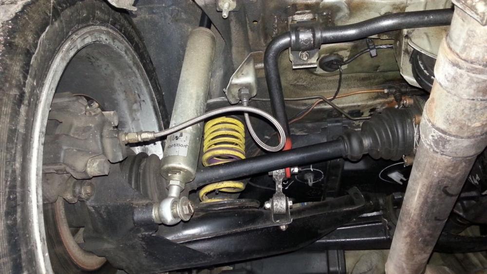

voila une petite video ou l'on peu voir qu'il est ( je pense ) essentiel de fixer traverse et pont a la caisse
pour info sur cette voiture le pont est fixé a la caisse par les fixations arriere et ca  bouge pas mal!! et c'est un 4 cylindre, donc pas un gros gros couple
Oui c'est bien çà, je dois monter une deuxième fixation, mais aussi respecter la mécanique, j'explique le montage rigide serait top pour la géométrie des trains roulants, en revanche pour la boite et le pont, je ne suis pas fan.

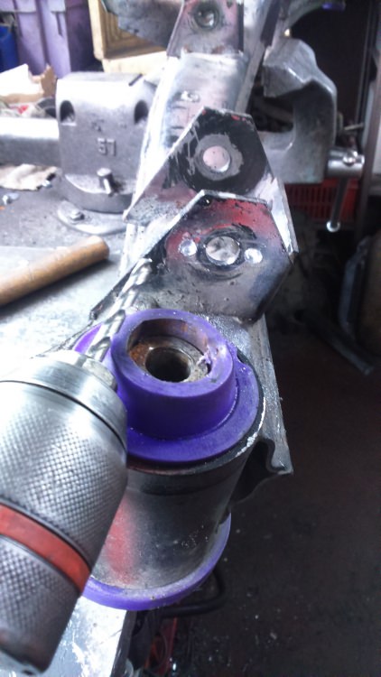

@julienv Quand on accélère, on voit bien l'effet de couple inverse sur les 3 fixations du train arrière et donc du pont, les deux plots de la traverse et l'unique silentbloc de couvercle de pont, donc cela bouge et cela "amortit" les à-coups dans les transmissions (en fait tout ce qu'il y a entre le moteur et les roues), pareil pour les silentblocs moteur et boîte, un montage rigide donne une accélération franche et immédiate au détriment de la mécanique qui prend tout en direct. C'est pourquoi j'ai des silentblocs moteur et boîte OEM, neuf mais OEM BMW et qu'à l'arrière du Powerflex violet suffit bien. On verra pour les articulations de bras un jour en rotulé, mais le reste je ne suis pas chaud. Quand on voit le prix d'une boîte occasion (ok j'en ai uen d'avance mais bon) un pont, l'embrayage etc....
Comme je ne suis pas (encore??) un pilote pro qui roule pour un team avec de gros moyens pour la maintenance mécanique, je préfère sacrifier cette efficacité et privilègier la fiabilité. Avec des slicks en plus on ne peut pas dire que le patinage va souvent amortir le couple transmis...
On est sur du 3,2 l 6 cylindres et 32 NM de couple environ en usage sévère....

Pour moi le compromis idéal, et avec les retours que j'ai eu sur les pistardes et compagnie, c'est : SB moteur renforcés avec SB de boite OEM.
Car les 4 renforcés = casse de boite ou transmission car contraintes trop importantes.
Les 4 OEM : Trops de mouvements de ballottement de l'ensemble moteur/boite
Idem pour le flector et le SB de pont : OEM, jamais de renforcé.
Après pour ce qui concerne les trains roulants, de ce côté pas de soucis, on peut rigidifier et au contraire ;)
Perso en 5 ans de roulage avec la mienne je n'ai jamais été emmerdé avec cette configuration. J'ai juste repris comme cité plus haut les deux fixations des 2 vis supérieurs du pont, qui commençaient à fissurer sévère avec le temps...
Merci et tu as quoi comme silentblocs de traverse les deux plots ?
Qu'entends-tu par SB de traverse et "deux plots" ? Photos ?
