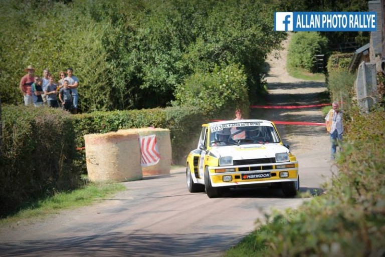

Pas mal de Renault, Jean-Pierre roulant en R5 turbo, étant réputé comme pilote et avait une enseigne Renault avant de monter Del Fiacco Auto Retro
Alors 4 cylindres ou 6 cylindres l'A310 ? C'est facile mais il y a un piège ! 6 phares devant c'est 4 cylindres, 4 phares c'est un 6 cylindres, en tout cas comme pas mal d'autos, bien emmenée l'A310 !
R5 Turbo en version civilisée ou Tour de Corse
Grosse attaque non ? J'ai une vidéo ou on la voit lever la roue arrière également, bravo !
