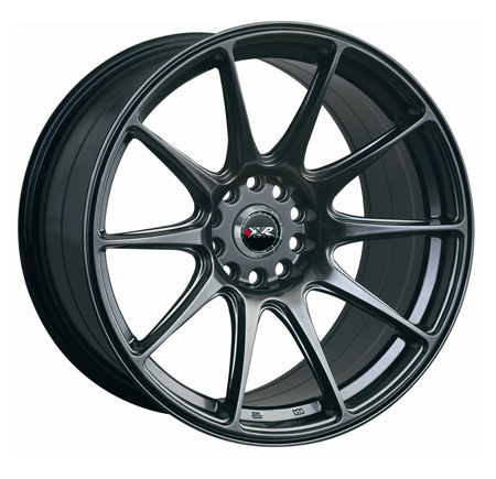

Des jantes jolies et légères en 18 X10 ou 18X9,5 avec un entraxe 5X120 (BMW)
Les prix s'envolent avec des prix à plusde 600 euros la jante :suspect:

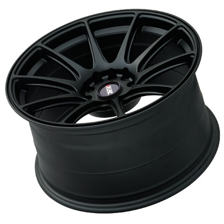

Parmi le peu de pistes j'ai quand même trouvé ceci en 18X9,75 pouces :
En noir mat
http://www.ebay.fr/itm/XXR-527-18-9-75J-ET20-5x120-114-FLAT-BLACK-WIDE-RIMS-ALLOYS-WHEELS-BMW-Z1252-/261505264008?pt=UK_Cars_Tyres_RL&hash=item3ce2eda988
En noir brillant
http://www.ebay.fr/itm/XXR-527-18-9-75J-ET20-5x114-5x120-BLACK-CHROME-RIMS-ALLOY-WHEELS-Z1248-/231266099664?pt=UK_Cars_Tyres_RL&hash=item35d888a1d
Le prix livré environ 800 euros le set de 4 jantes. Le look est sympa, le poids de 23,7 livres euh pardon 10,5 kilos environ, ce qui est bien placé pour ces tailles.
La charge par roue est de 690 kilos.
L'ET est de 20.  Elles ont un double entraxe 5X120 et 5 X114,3 (japonaises)
Une piste pour nos slicks en 250/66 X18.
Le Brillant semble plus sympa, est-ce plus difficile à entrenir que le mat ? Merci pour vos retours.
