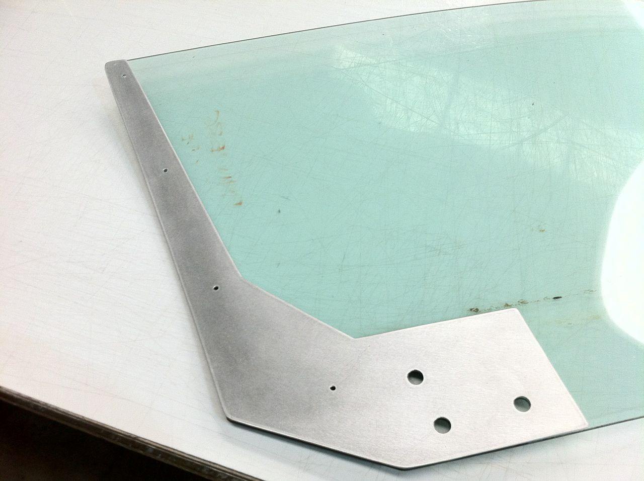

Le renfort pour vitre sans montant comme sur les Z3 coupés

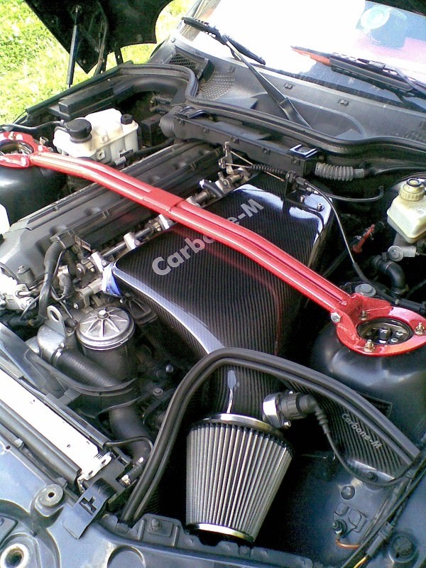

Pipe d'admision (surnommée fellation d'embauche) carbone, de chez Carbone M:
http://carbonem.unblog.fr/
+filtre a air tuyaux+cache bobines+klaxons 13kgs etc...

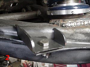

Renforts de support de bar arriere indispensables
Message de l'admin du forum motorsport qui possède un Z3M:
Après l’avoir examiné, il préconise les travaux suivants, sachant que en gros 4 points de soudure ont lâché et que l’attache de la barre stabilisatrice du bras arrière gauche est déchirée sur ¾ de sa longueur.
=> Soudure de l’attache de la barre sur le bras gauche. Renfort de ces points de fixation sur les 2 bras arrière afin qu’ils puissent supporter facilement les contraintes nouvelles imposées par les barres HR.

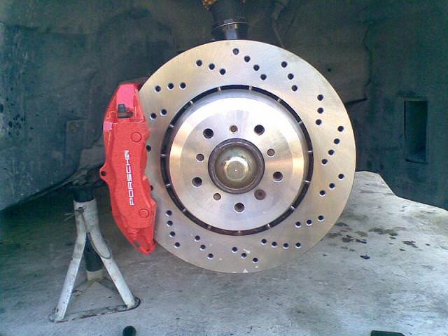

Je viens de finir le montage des "gros" freins, perso je fais un montage avec des disques de m3 E46 CSL
C'est du 325/28 (7,6kgs)

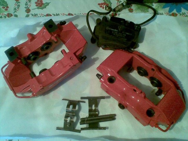

J'ai fini le kit freins avant ,la config finale est : étriers arrière de 996 turbo (disques 28mms) avec disque de m3e46 csl (345mms)
et chappes adaptées pour du plug and play.
Les cales pour les brembo (boxster-cayman s)sont usinées et parties en finition (anodisation)
Pour les disques,je suis resté sur mon idée première:m3 E46 csl 345/28
Du coup les jantes en 18" deviennent obligatoires
Un gain de 1,200grs au passage

Un site pour trouver des étriers de Porsche d'occasion soit des avant de 996 atmo ou des arrière de 996 turbo.
http://teilecar.com/?bremsenteile,8

Au passage signalons que la boite a air carbone M semble apporter un plus non négligeable en terme de couple
