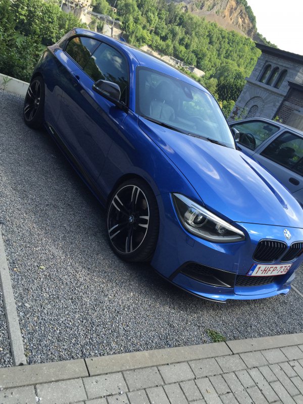

  • 3 semaines plus tard...
Un peu de nouvelles...
Donc suite aux 370 nouveaux canassons, j'ai pris des jantes M4 en 19 pouces, montées en Toyos T1 et j'ai redescendu d'une taille... plus que des ressorts et elle sera mise comme il faut normalement.
sympa :nickel8:  ta pas d'autres vue stp, tu pourrais me dire le ET et la largeur des jantes merci :)
Tout est dans l'ETK  :oui:
C'est bien 9x19 ET29 et 10x19 ET40 ??? ça passe comme ça?
Très belle en tout cas!
ça donne pas mal, j'y ai pensé aussi un moment mais le 19" me refroidissait.
C'est quand que tu viens limer le tarmac à Spa???
Modifié par Neodave64
Je ferai d'autres photos une fois propre ici c'était vite fait...
Les dimensions sont :
Avant : 8" en ET 35
Arrière : 9 " en ET 47
Ca passe sans aucun souci, je dois mettre des ressorts pour que ça donne mieux je pense qu'elle sera top avec.
Ben écoute j'attends de recevoir mes jantes 1M de carrosserie, les vendre pour renflouer un peu le porte-feuille quand même puis je regarderai les dates :) Je te dirai quoi toute manière
Des jantes M4 dans ces dimensions là?
C'est de chez BMW?
Et ça pèse lourd?
Ce sont des répliques, je n'allais pas mettre des vraies oem vu le prix cela ne sert à rien :/
Ca pèse pas très lourd ça va encore mais je voulais garder un style un peu oem, j'avais pas envie de mettre blindé dans des jantes sinon j'aurai pris des Oz Hlt
Pas mal faites pour des replica. ça lui va bien  :nickel8:
