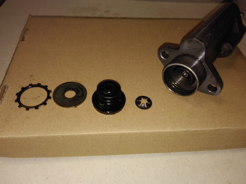

j'ai trouvé le problème ,c'est le récepteur d'embrayage qui est en cause (fuite interne) .
je viens de le déposer , mais je n'arrive pas à enlever la tige qui reste prisonnière dans la fourchette...faut t'il tirer dessus très fort ou suis je obligé de tomber la boite ?

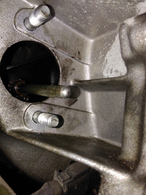

L'émetteur est sorti facilement sans forcer mais la tige est restée dedans on l'a voit qui dépasse.j ài  réussi à récupérer les éléments qui vont du circlips de Soufflet au circlips pris sur la tige
Comme on peut le voir sur la deuxième photo,la tige n'est pas centrée ,elle tombe vers le bas .
Quand je prend la tige à la main, je peux faire bouger la fourchette de haut en bas facilement. Le jeu me paraît exessif au point de rendre difficile la remise en place de la tige dans son logement quand viendra l'heure du remontage.
Modifié par sebicrew
y'a eu de la bidouille là !
on dirait qu'il y a un réceptacle "collé" sur la fourchette ...
je peux te certifier que ce n'est pas d'origine , c'est une liaison "seche" d'origine , un simple appui , il n'y a pas de systeme de maintien de la tige sur la fourchette
