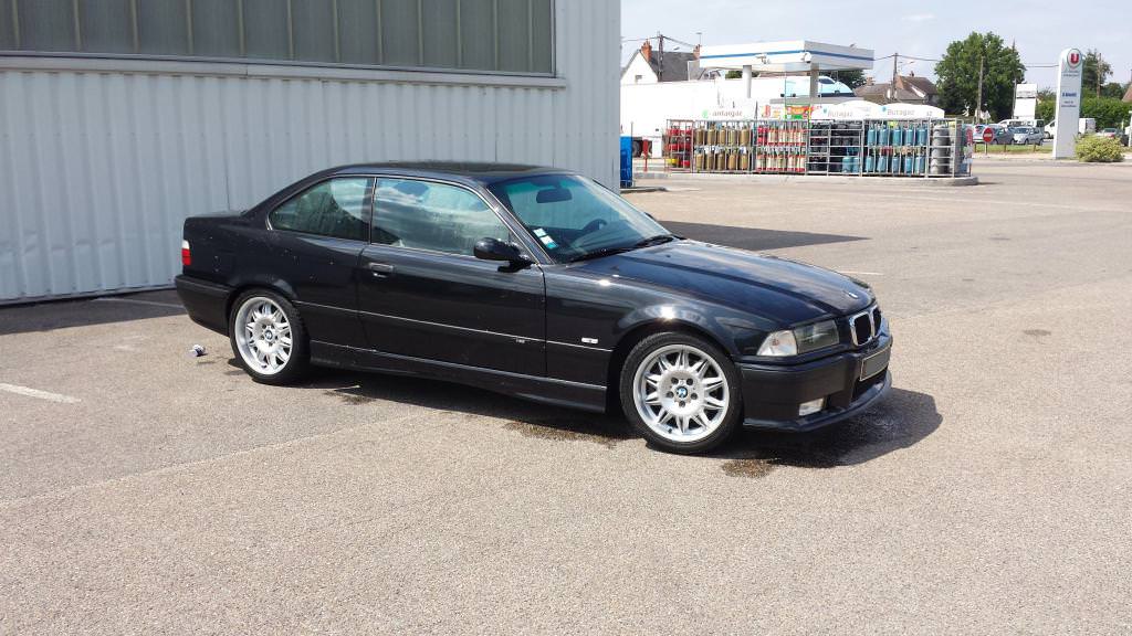

Posté(e) le 31 juillet 201410 a comment_651934 Bonjour Alors voila je suis nouveau sur le forum ( Voir présentation ) et viens d’acquérir une M3 E36 3.2l bien connu et avec un historique limpide et toujours très très bien suivi par ces propriétaires. Donc mon souci est le suivant, Lundi matin je démarre le véhicule et elle tousse ( je précise qu'il roulait très bien elle na pas était maltraité depuis quelle est en ma possession ) elle ne tourne plus rond du tous, un peux comme si elle tournait sur 5 cylindres et le bruit au niveau de l’échappement est : pam pam pam pam pam pam a tous les régimes moteur. La première chose que j'ai faite a été de démonter les bougie afin de contrôler leur états : RAS La deuxième a été de contrôler toutes les durite : RAS Ensuite je l'est emmener au garage pour y passer la valise et a ma grande surprise : RAS ( Je la repasse demain dans un autre garage avec une autre valise ) Ensuite je suis retourné au garage afin de faire un état de la compression des cylindres afin d’éliminer des parties internes au moteurs : RAS 12 bar au 6 cylindre précisément Ensuite je la repasse a la valise et toujours rien : RAS Ensuite j'ai vérifié l’impédance en Ohms des bobine : OK juste la haute tension que je ne peux pas testé J'ai quand même contrôlé l’impédance en Ohms du chauffage des lambda : RAS L'ancien propriétaire est très cool et est très très ennuyer pour moi donc pour me filer un coup de puce il me prête quelques bobines et deux lambda afin de pouvoir éliminer un maximum de chose Voila ce que je peux dire aussi c'est que la choses flagrante a mes yeux c'est que je surconsomme, barre en dessous des 45 litres puis jais fais 60 km a tous cassé et la barre est juste après le 30 litres et elle sens l'essence au niveau de l’échappement mais les bougie sont nickel Je compte aussi faire un bains a ultrason des injecteur ça ne peux que leurs faire du bien. Voila si vous avez quelques piste pour moi ça serait avec plaisir car ça fait mal au cœur de voir ça voiture comme ça

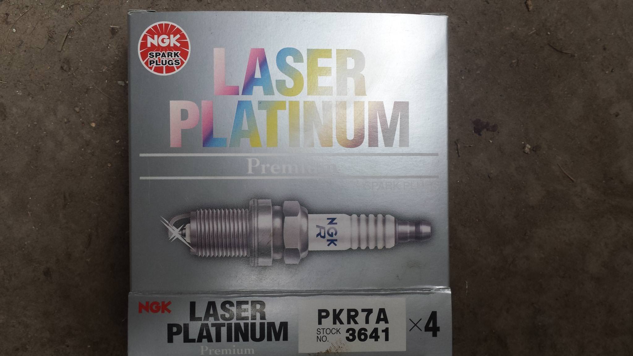

Posté(e) le 1 août 201410 a Auteur comment_652126 Hello a tous Bon j'en serait un peut plus demain mais ce serais une bougie qui aurait perlé a l’intérieur et ce serait ressouder, donc indépendance aurait changer et c'est pour ça que la valise ne voyait rien Résultat demain matin
Posté(e) le 4 août 201410 a Auteur comment_652499 Salut a tous, Et voila souci résolu 6 bougies neuves et quelques sueurs froide mais elle a retrouvée toute ça santé Merci a tous ceux qui mon filé un coup de pouce en particuliers l'ancien propriétaire qui est très cool et serieux
