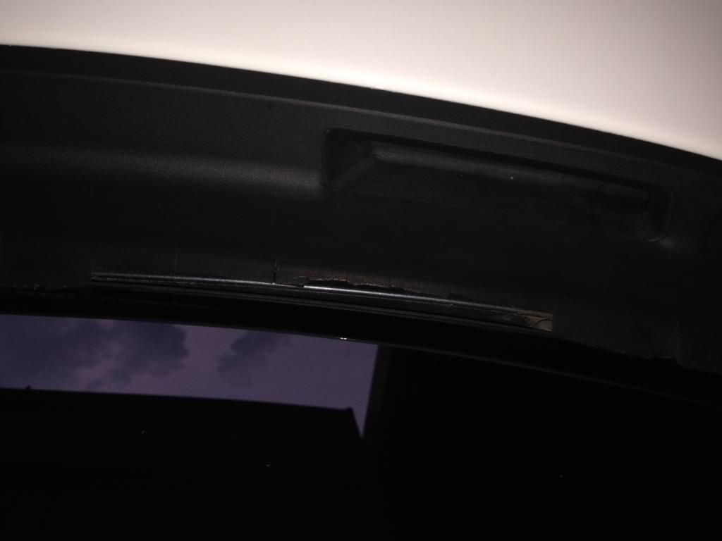

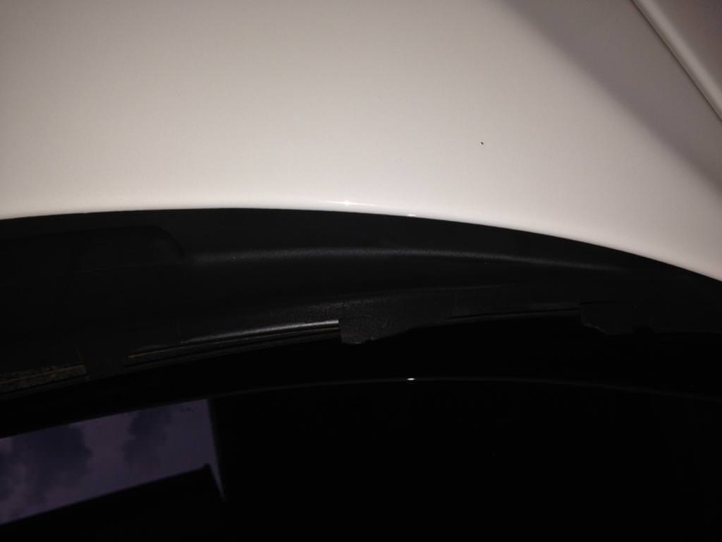

Alors voila ma baie de pare brise ( si sa s'appel bien comme sa hehe ) est casser, voir photos, certain l'on déjà changer??
Et ou la commander? je suis pas encore aller voir les prix chez BMW
Merci les gars

Je l'avais changé sur ma 330ci précédente,c'est pas très compliqué ;-)
La pièce je l'avais commandé chez bmw (une cinquantaine d'euros de tête), le nom chez bmw sauf erreur c'est "cache d'auvent" (ref 51 71 8 232 894)
Merci man, pas de difficulter particuliere pour le changement?
Je crois que ça tient qu'avec des clips....
Ça fait un moment que j'ai fait ça...demonter les bras d'essuie-glaces c'est le plus compliqué car ils sont bien serrés sur leur axe ;-)

Je l ai fait sur la 328 de mon frere, c est tres simple. Effectivement, le plus dur c est de sortir les bras d essuis glaces. N hesite pas a mettre du wd 40 ou un truc comme ca et de bien forcer pour les sortir. Apres t enleve les clips, t enleves la vieille baie, tu metd la nouvelle puis les clips et c est reglé.
Merci les gars je l'ai commander aujourd'hui chez BMW geneve 67frs ch
