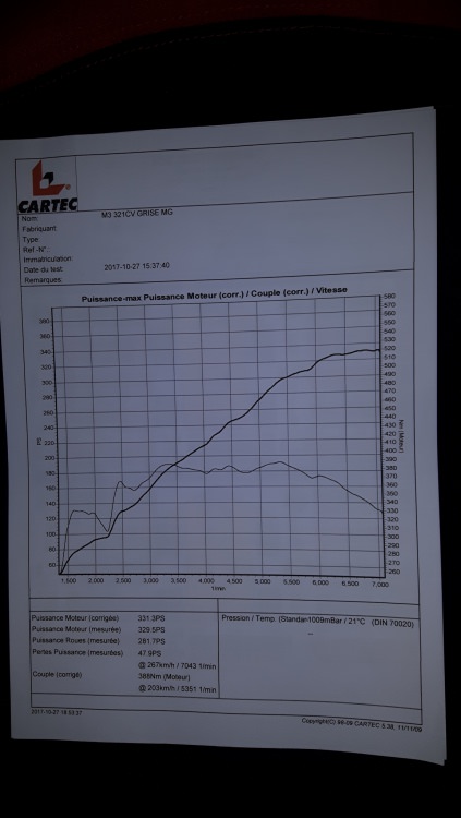

  • Petite nouvelle.  Ma ///M3  a sorti 331 ch sur un banc où le 3.2 sortent d'habitude entre 307 et 315 (KSF dans le 91 pour ceux qui connaissent) . Je trouve que c'est pas mal pour presque 250 000

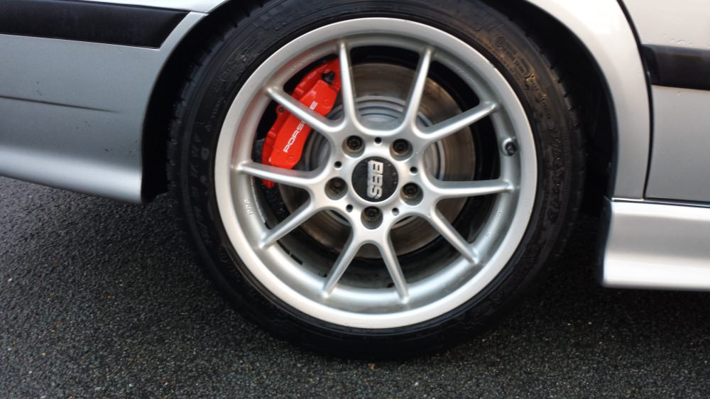

Kit gros freins K-sport d'occasion à l'avant en 330x32 et 8 pistons
Étriers arrières de Porsche 996 avec disques en 328x20 de E38.
