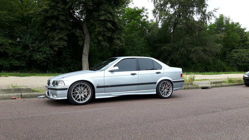

:nickel8: elle a du style cette berline!! Et
avec les etriers porsche c'est pas mal du tout...alors ca freine bien??

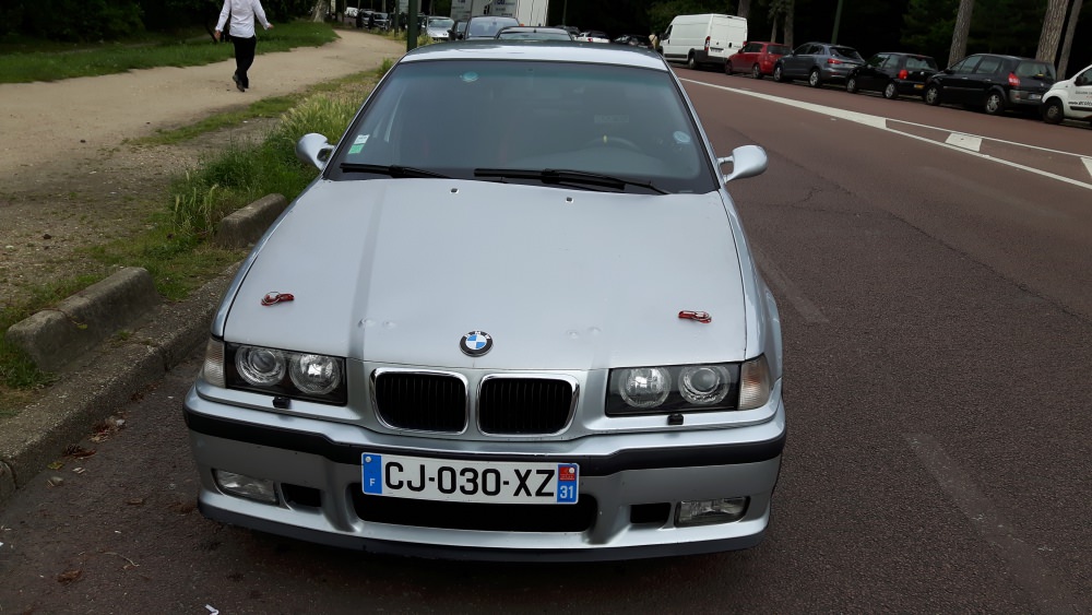

Et toujours le magnifique capot :nickel4:
Jolie berline de course ;-):nickel8:
Elle n'est pas vraiment de course. :( Je fais quelques sorties par an mais par manque de temps c'est sur les petits circuits de la région parisienne.
Et puis elle sert aussi à partir en vacances en famille. Ça peut paraître bizarre avec ce capot et surtout le bacquet mais mon daily est une voiture de fonction de l'ambassade qui n'est pas disponible pour les longs vacances et pour aller à l'étranger.
Donc je pars avec la M3, en Espagne l'année dernière, en Bavière en mai, je vais encore aller en Espagne en août.
Les bacquets c'est surtout pour être assis plus bas et puis c'est aussi un gain de 30 kg environ
Ok je comprends mieux l'utilisation de ta M3 ;-)
En tout cas ,c'est une berline très sympathique,avec des upgrades bien pensés et efficaces(tout en préservant sa polyvalence malgré tout ) :nickel8:

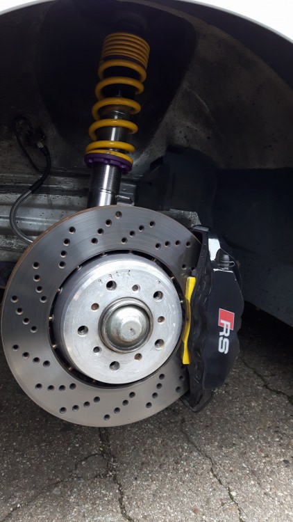

Les 2 dernières modifications sont sur la photo
Étriers TTRS / RS3 avec disques M3 E46 . C'est mieux qu'un montage Porsche Boxster car les plaquettes et les pistons sont plus gros.
KW V2 pour remplacer les B6 trop souples sur circuit . C'est une grosse amélioration niveau tenu de route sans trop perdre en confort .
J'ai fait 13 tours sur le Ring ce week-end ça freine fort et constant et tient très bien le pavé :nickel4:
Elle a aussi eu droit à une réfection du Vanos suite au grognement des Bellevilles et aux electrovannes échappement changées .
Avec la géométrie avec poids aux roues je connais finalement son poids: elle vraiment lourde - 1430 kg avec 5 litres d'essence, donc environ 1480 avec le plein :paf:. Alors qu'elle est allégé d'au moins 60 kg. . .

ils vont bien les etriers de TT , je suis nettement moins fan des kw ...
ps : le ressort de compensation se met en bas ...
Oui, il y a différents avis sur les KW, on dis souvent qu'ils sint trop souples pour la piste. Mais il me faut un compromis , la voiture n'est pas 100% orienté piste. Et je ne suis pas assez expérimenté pour trop de réglages , comme sur les V3
mais le petit ressort aurait du etre en bas ...c'est mon avis ..

Tu veux dire qu'il ne faut pas suivre les instructions de montage  de KW ? Ou il doivent changer la conception  ?
pour moi le petit c'est pour gerer la detente , et il doit etre en bas pour reagir vite , c'est mon avis ...

Niquel le montage freins avants:love:
