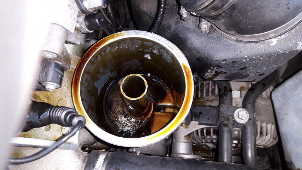

Urgent spécialiste BMW Bourg saint Maurice, La Plagne etc. Je suis dans le village Les Coches, commune de Bellentre.
La dépanneuse vient cet après-midi.

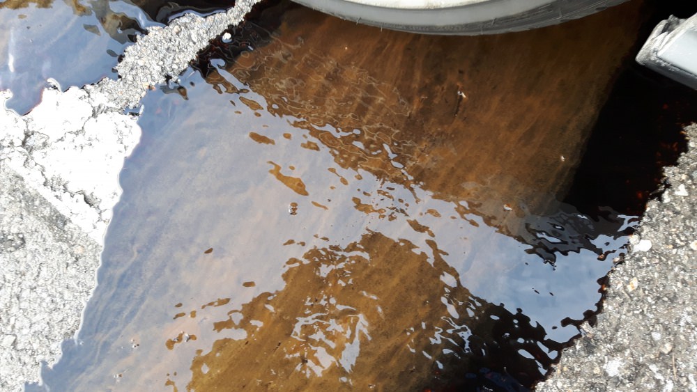

Démarrage ce matin -5 degrés, l'huile poussé dehors par le joint du filtre à huile. Comme j'étais repartis dans l'appartement laissant le moteur tourner pendant 3-4 minutes, au moins 3 litres d'huile sont partis.
J'aimerai que le dépannage m'amène dans un bon garage. Je pense qu'un plein d'huile après une vidange suffirait.
On discutera ees raisons plus tard
Bon. Finalement la voiture est chez le dépanneur de l'assurance le plus proche, un garage Renault.
Il l'a mis sur le pont, apparemment la fuite est seulement au niveau du filtre.
Pour moi 2 raisons possibles:
Couvercle de filtre à huile mal  serré, j'ai pu facilement faire un quart de tour avec la clé.
Probablement l'huile Castrol acheté en Russie est fausse, elle a gelé.
méthode russe ... 1 litre de vodka pour deux litres de TWS de contrefaçon :biere: ça gèle pas
et si il y a des restes , de TWS ou de Vodka invite tes potes à l'apero :nickel4:
Je peux ppas inviter les potes, la vodka c'est très souvent de la contrefaçon aussi chez nous :).
Plus sérieusement, cette couleur claire,  c'est des traces de gel ?
Ça peut être grave si elle a tourné 5 min au ralenti en perdant au final 3 ou 4 litres d'huile ? Et à froid en plus ?
Je ne pense pas que ce soit dramatique ... une bonne vidange et hop
les traces claires , on dirait de la "mayonnaise"  donc un mélange d'huile et d'eau ...
donc soit tu as une grosse prise d'air sur le moteur genre durite de reniflard archi morte et par echange thermique ça condense ...
soit tu as une variation du niveaau de liquide de refroidissement voir de l'huile dedans , et là ça sent le debut de joint de culasse hs
Vidange et changement filtre au garage Renault du coin, celui qui m'a depanné par l'assurance. A la 5w40, il n'a pas d'indice plus grand. Je vais rouler pénard pour rentrer à Paris. J'ai fait environ 30 km depuis, pas de mayonnaise, pas d'huile dans le liquide de refroidissement.
