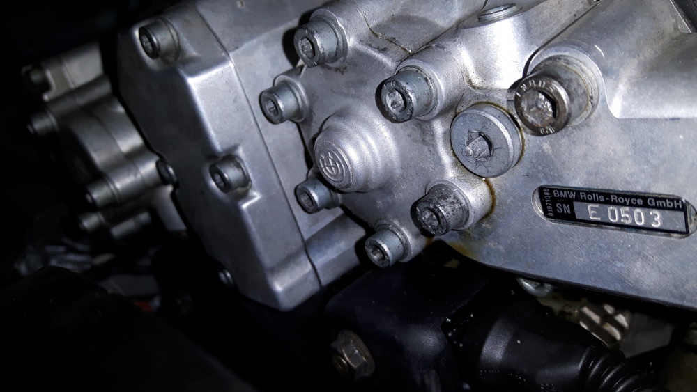

Fuite d'huile à cet endroit- ce sont les joints d'électrovannes ou autres joints du Vanos qui sont HS ?
Autres symptômes : ralenti souvent instable, les aac mettent longtemps à se recaler au ralenti après accélération (test Vanos avec diag), mais pas toujours.
Ça peut être la conséquence de la pression trop importante quand l'huile était devenue trop épaisse à cause du froid (voir page précédente)
