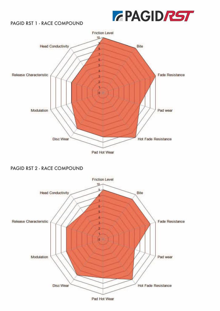

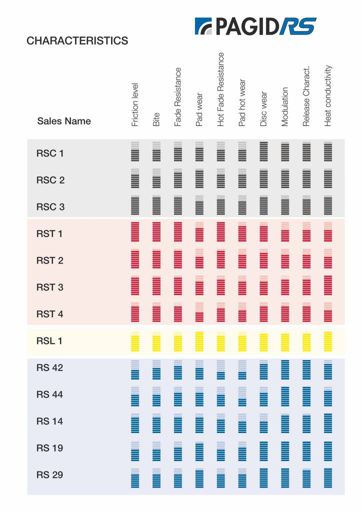

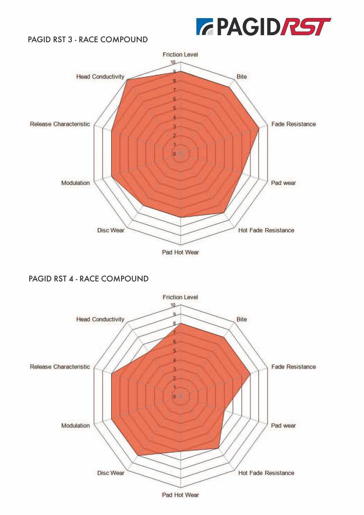

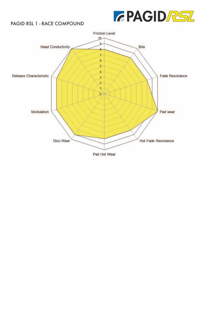

RSL1 pour moi sur la M4, des que Monsieur Pagid sera disponible.
  • 10 mois plus tard...
Tu les as installer depuis?
Pour le moment RS29.
Mais des qu'elles sont mortes, RSL1 ou endless.
Pour le moment RS29. Mais des qu'elles sont mortes, RSL1 ou endless.

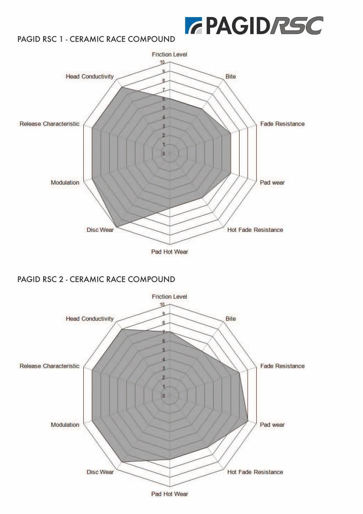

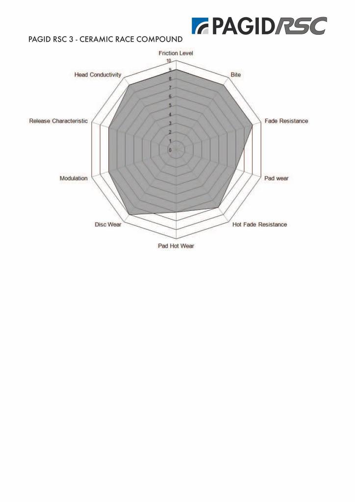

C'est compatible avec disque non ceramique? Apres Magny Cour je pense que les mienne seront a changer donc tu me recommande quoi? Tu les fais monter par BMW?
Oui, ce sont des plaquettes type endurance, compatible disque acier.
La plupart de ceux qui font du circuit roulent avec ça.
Tu peux faire le montage tout seul, c'est vraiment simple sur ce type d’étrier.
