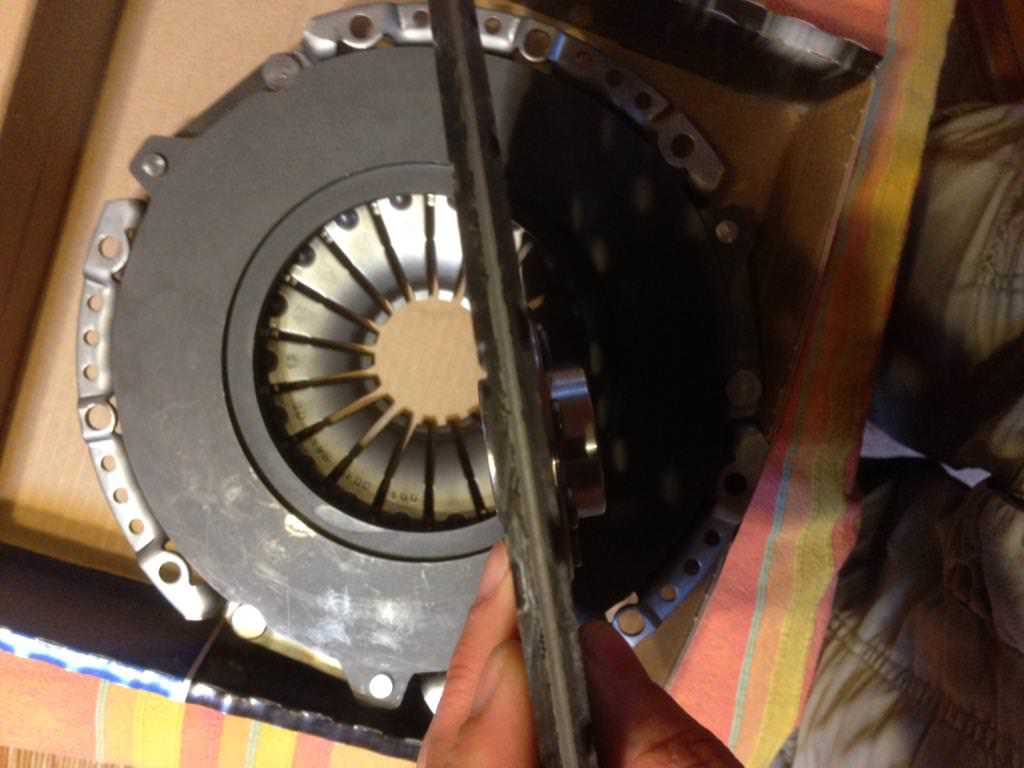

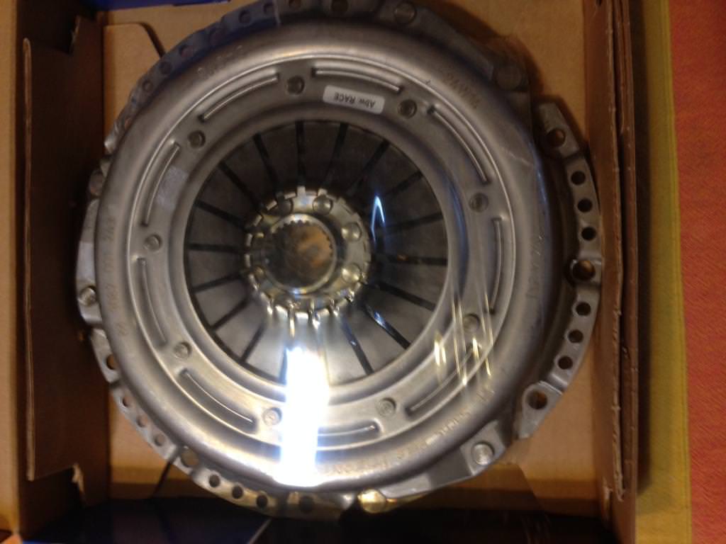

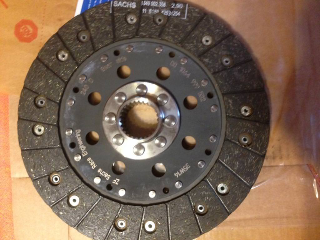

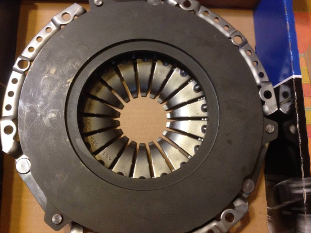

Salut à tous,
Pour clôturer l'histoire de mon embrayage, j'ai donc fait monter l'embrayage renforcé chez GENEVEZ Auto Sport que je remercie pour leur sympathie et efficacité ! (Merci Gégé pour le contact :) )
La pédale est quand même plus dure qu'à l’origine et l'on a quelques petits a-coups si on démarre pas avec un peu d'accélérateur (je sais pas si je suis clair mais faut mettre un peu plus de gaz qu'avant au départ).
Maintenant l'anti-patinage se déclenche beaucoup plus fréquemment lol c'est dure pure plaisir.
Vous trouverez ci-joint quelques photos.
A bientôt

Beau matos !!
Là, ça doit bien collé  ! lol
Faudra qu'on fasse un test comparatif entre Sachs et Spec en tout cas content que ça se soit bien passé chez Genevez
au moins tu peux profiter pleinement de la puissance et cu cOOple :nickel8:
