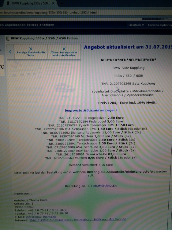

  • Disque Sachs organique remplacé ce jour par un disque Sachs étoilé renforcé (fritté).  Bizarrement la pedale est un peu moins dure, le passage de rapport et le rétrogradage sont plus Francs et di
285 euro's + les pieces bon pour 650nm (continu) et 4h de boulot. C'est du plug & pl(r)ay ;-)
