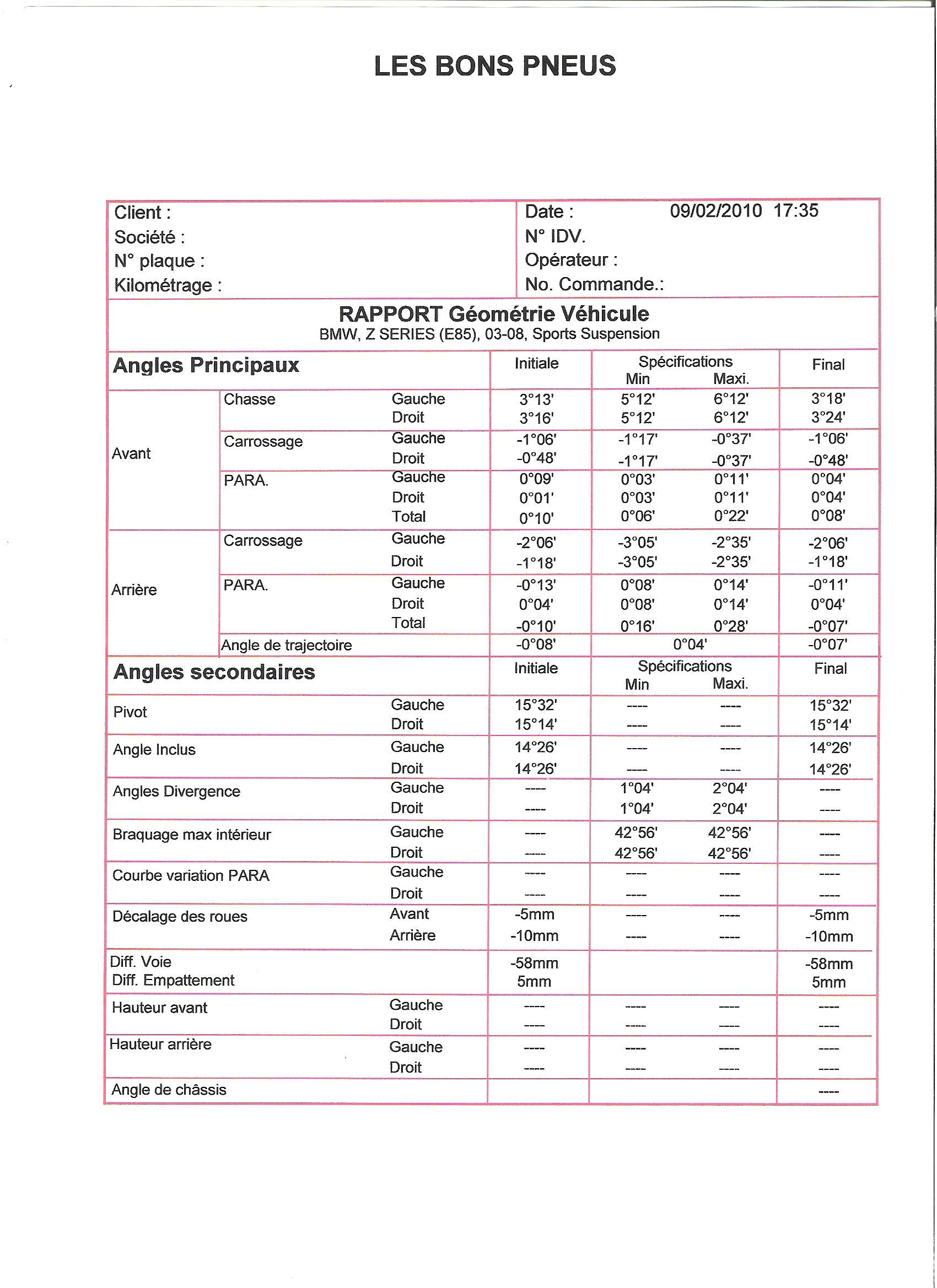

J'ai ceci en base routière
ce que je conseille mais c'est à retravailler en fonction de la conduite de chacun ...

là , tu manque clairement de chasse , le carro de la roue droite est dans les choux , et ton train avant n'est pas assez pincé
cependant pour un Z qui est deja vif du train arriere , le parra peu rester dans des valeurs plus "calme" , surtout pour apprendre à maitriser la bête .

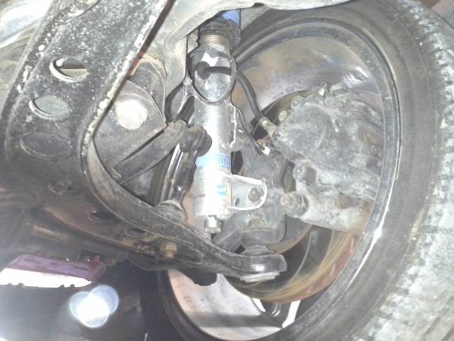

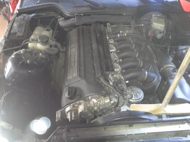

si je me base sur ces photos :
je dirais que tes coupelles sont bien inversées , mais que moi , je monterais des renforts de tourelle ( ref : 31 31 2 489 795 )
et je suis pas sure que les triangles monté sur ton auto soit des triangle de 3.2 ...

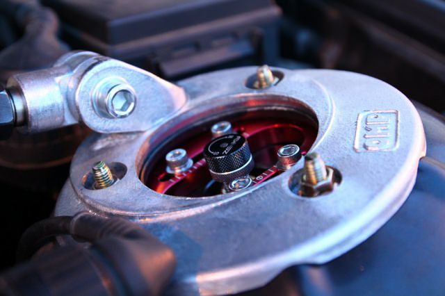

le point fort de la barre OMP , tout comme celle d'origine de la M3 GT c'est d’être "moulé" à la forme de la tourelle , comme tu peux le voir sur la photo ci dessous
la barre de la GT n'eest plus disponible et introuvable en occasion ...
