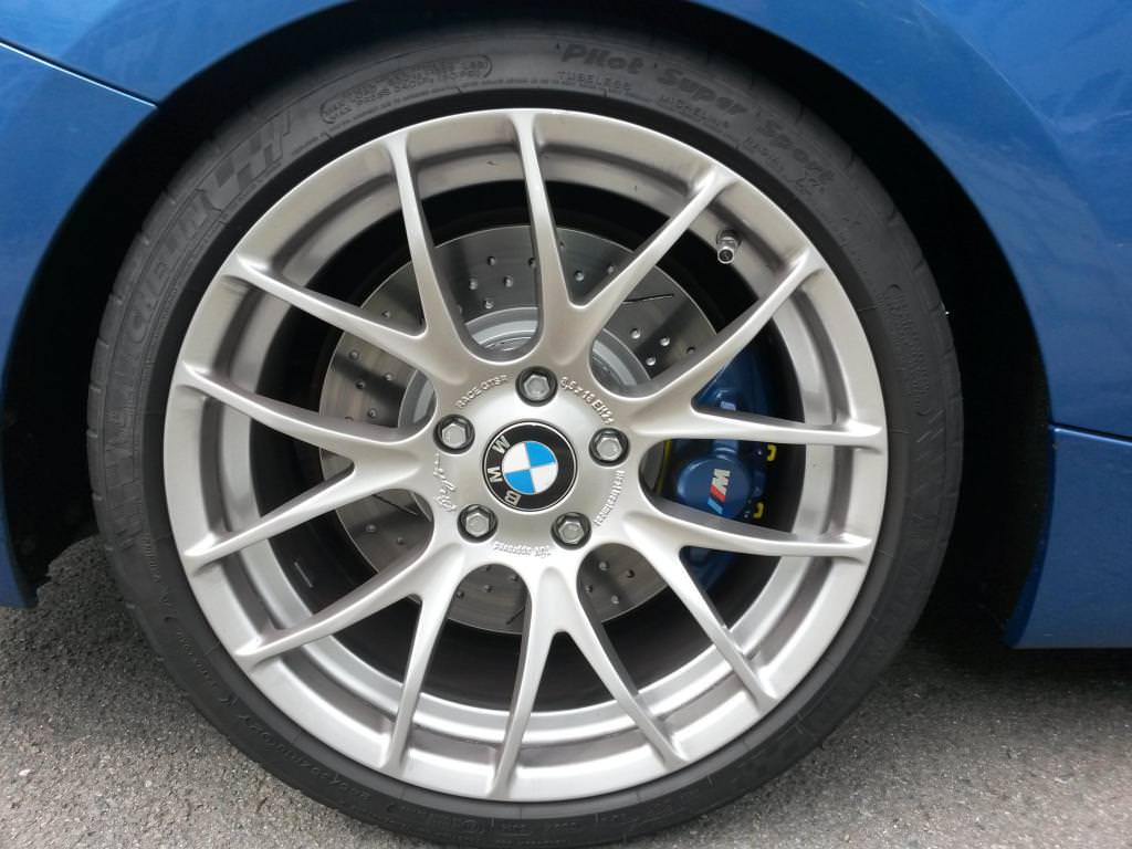

Oui j'ai mis les durits et l'huile ATE, des Pagid aussi et des ressorts courts H&R.
Tout est dans les modifications du garage.
