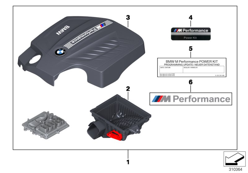

J'ai regardé de plus près et en fait la boite à air M Performance est la boite d'origine (même référence) mais modifiée avec un trou en plus et l'insert rouge...
Et une étiquette en plus pour changer de référence...
Mais c'est vrai que c'est étonnant de remonter une erreur parce qu'il y a une entrée d'air supplémentaire avant le débitmètre...
C'est peut-être lié à mon installation de charge pipe ER... J'ai des doutes mais bon. On verra ce que ça donne.

et oui Quenotte les boites sont identique a part cette ouverture d'air en rouge, vérifier aussi

Il y a donc bien une incidence mais c'est bizarre parce que cette BAA est (en Allemagne) une M-performance...
Ouais on attend les retours et merci JC pour l'info.
C'est le boite à air du Power Kit M Performance à 340cv/450Nm des x35i F3x:
Pièce numéro 2 de la page de l'ETK du MPPK des 335i F30

J'avais un CEL avec, je l'ai enlevée ... Ça ne change à mon avis rien sauf peut être le bruit d'admission ...Elle est prévue dans l'upgrade moteur de la f30 335i avec boitier...
Sans autres modifications, je doute que cette BAA serve vraiment.
Je pense que tu as raison.
Avec une reprog elle sert probablement mais sans...

Bon je donne quelques news de la boite à air M Performance.
Depuis que je l'ai enlevée je n'ai plus eu de problème de code d'erreurs ou d'auto qui faisait des micro accélération/décélération en régime stabilisé à faible charge.
Par contre je suis tombé sur ce SIB chez BMWNA (30 USD la journée...): SI B12 09 15 N55: Slight Surging at Constant Speeds when Accelerating Very Lightly
C'est le problème que j'avais avec la boite à air M Performance.
