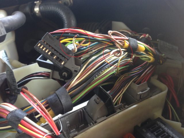

Posté(e) le 11 août 201410 a Auteur comment_653754 En gros il faudrait que: J'achète la pompe PN: 21532229715 ou Coupé les fils et installer la résistance entre les deux fils ? https://medias.motorsport-passion.com/images_monthly_08_2013/img-572342-1-dh4a.jpg http://fr.rs-online.com/web/p/resistances-traversantes/6661774/

Posté(e) le 11 août 201410 a comment_653805 Essai la réparation avec la résistance, ça ne te coûtera presque rien et c'est très simple a réaliser... Mais si tu préfère aller chez BMW ou faire un diag
Posté(e) le 11 août 201410 a comment_653807 avec maxlamenace ça te coûte pas grand chose d essayer surtout comparé à la solution BMW..... Tu as du lire le sujet de Manu :
Posté(e) le 11 août 201410 a comment_653912 Ok avec les copains, essaye la résistance. Depuis que je l'ai installé, ça fonctionne. Le pire que j'ai eu, lors d'une journée à grosse chaleur et que je poussais une 911 en sortie de péage c'est le voyant cranté qui s'est allumé mais la boîte ne s'est pas mise en défaut. Le voyant c'est éteint lorsque j'ai coupé le contact.

Posté(e) le 19 août 201410 a Auteur comment_655408 Et voilà J'ai acheter et installer la résistance .. Toujours le même soucis.. J'ai le voyant dès le démarrage puis à chaud (juste en dessous de 100 d'huile) Le pont lâche, un acoup au niveau du pont, elle cale en sursautant ...
Posté(e) le 19 août 201410 a comment_655429 Chdom avait le même problème malgrés le montage de la résistance. Il a donc remplacé la sonde+pompe du groupe hydro et ça a fonctionné. Ça fait un moment que je n'ai pas eu de ses news mais si il nous lit, il nous en donnera. Sinon, j'ai son tel, je peux lui envoyer un SMS pour savoir.
