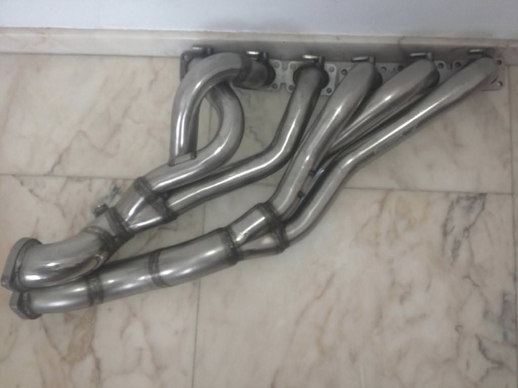

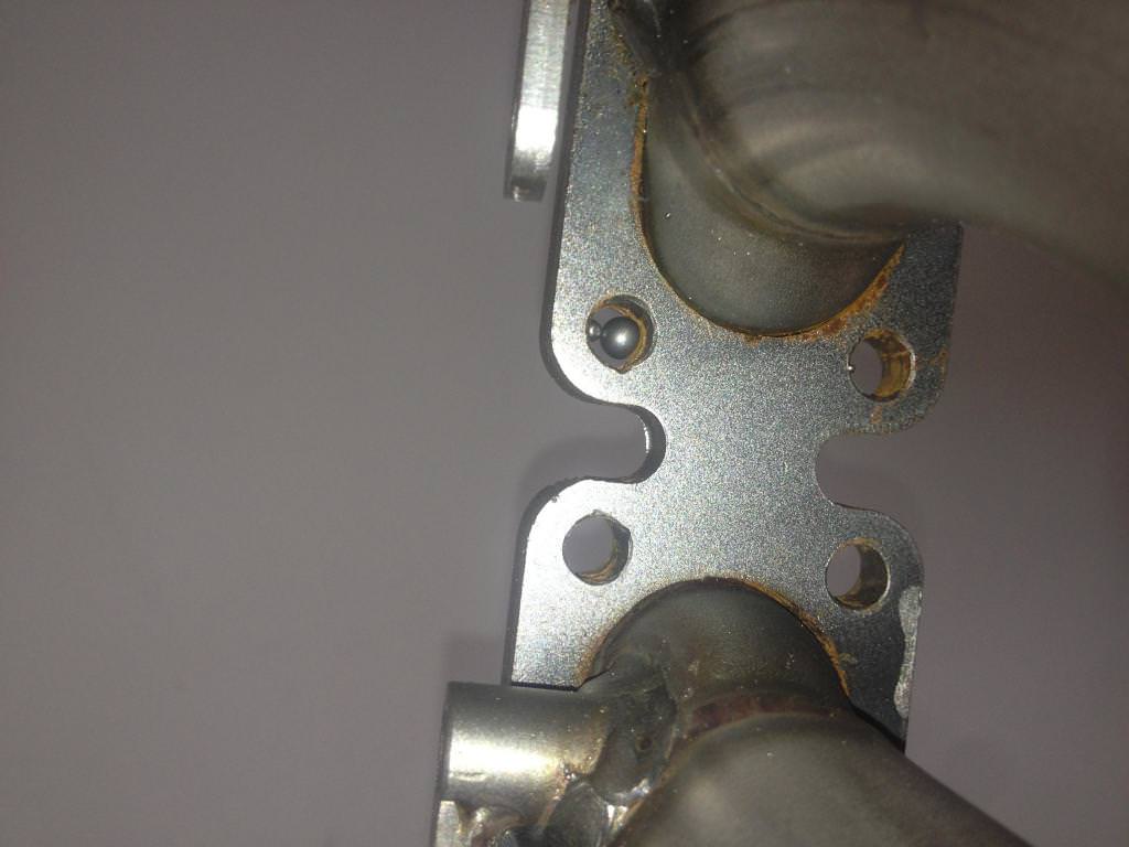

C'est vrai que pour le prix on s'attend a de meilleur finition c'est un peu le point faible de supersprint.
Rien n'empêche de séparer les brides en découpant entre chaque .
Justement les brides rattachées entre elles c'est bien mieux, si le collecteur travaille, les surfaces des plans de joints resteront sur un même plan, Avec 3 brides séparées, au démontage, puis surtout au remontage on peut être surpris car une ou plusieurs brides peuvent être sur un plan légérement différent ce qui complique le remontage, fait forcer les écrous et goujons et peut occasionner des fuites.

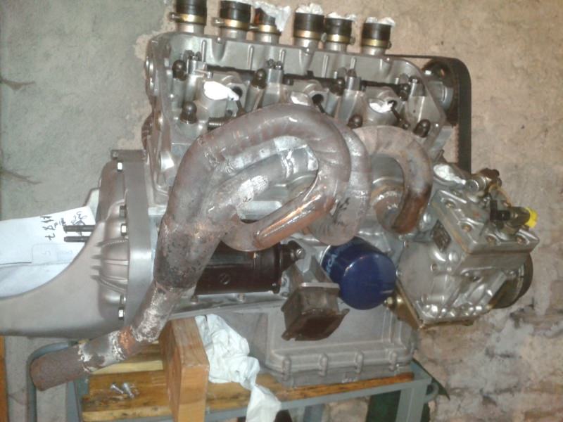

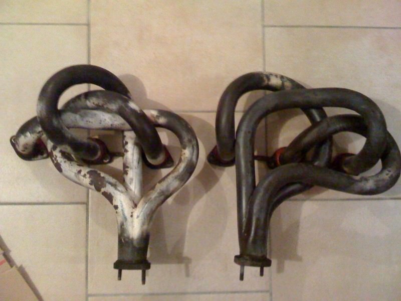

Regardez mes SODEMO du commerce (version route), en cours de restauration  sur mon V6 ALfa, les brides sont spéarées donc moins top que ceux avec des liaisons.
Je vous les mets en version restaurée c'est plus mieux

Je ne trouve pas de photos mais les SODEMO de course utilisés par le SRS (Snobeck Racing Team au début des années 80) avaient des liaisons.
C'est un gage de qualité de construction et de durée dans le temps, dépose repose faciles...
Lors du travail de restauration il avait fallu monter les collecteurs sur une culasse qui trainait par là, afin de limiter les déformations, même avec cette précaution j'avais un léger écart qu'il a fallu redresser.
