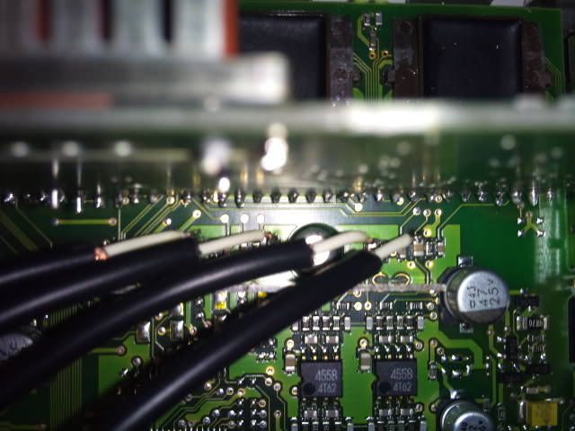

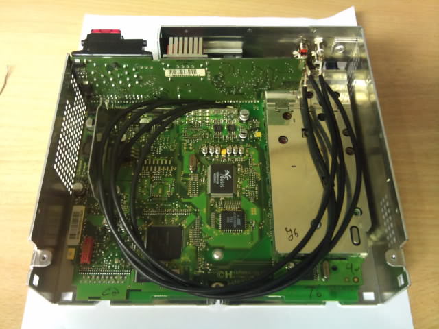

Salut,
pour ma part sur X5, c'est un BM54 aussi.
Que des soucis, j'ai donc schunté l'ampli interne et soudé 4 sorties RCA sur le BM54, ensuite je repars sur un ampli externe Alpine. et je repars ensuite sur le faisceau d'origine et HP d'origine.
Avantage :
On conserve les commandes origines au volant
Il y a plus (+) de dynamique dans le son
Inconvénient :
Soudures pénibles à réaliser, cela devrait être disponible de base étant donné le soucis.
Les HP d'origine ne sont pas au top effectivement ... Mais le BM54 non plus !
Conclusion :
Le design de cet ampli est minable et la conception ressemble beaucoup à de l'obsolescence programmée. Sachant qu'ils vendent cet ampli dans les 800€ au détail. Et qu'il y a pour maximum 30€ d'électronique dedans

Salut,
Avantage :
Inconvénient :
Conclusion :
Salut gagipro , oui je pense que tu a fait le bon choix car au dire de beaucoup de monde l'installe audio origine est vraiment pas une réussite ... je vais voir si jamais il faut que je bidouille mon ampli interne je le ferais ... et ta conclusion a mon avis résume bien l'affaire... :-)
Emplacements pour souder les préamp RCA :
