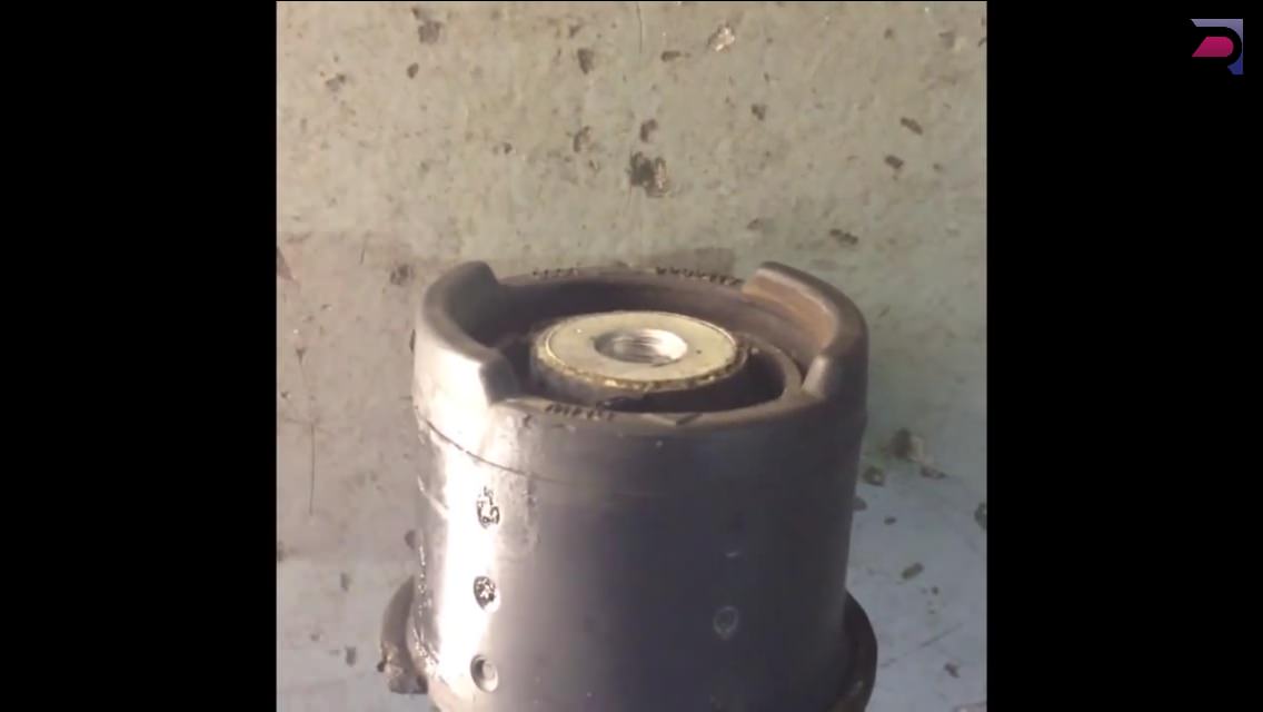

Posté(e) le 14 août 201410 a Auteur comment_654546 @ nasty: Je pense en effet que ces modeles tout fissures ont du etre menes tambour battant.. En fait ce qu ils expliquent dans leurs video, c est ptet sur la 3eme partie, c est que les silentblocs d origine ont deux "tetons" saillants et que ca accentue les phenomenes de fatigue, et apparemment, en deuxieme monte, ils en mette des plats, sans tetons, ou donc, la surface de contact est maximale Bizarre tout de même que les inges de chez motorsport aient pu faire une boulette pareille...

Posté(e) le 15 août 201410 a comment_654796 @ nasty: Je pense en effet que ces modeles tout fissures ont du etre menes tambour battant.. En fait ce qu ils expliquent dans leurs video, c est ptet sur la 3eme partie, c est que les silentblocs d origine ont deux "tetons" saillants et que ca accentue les phenomenes de fatigue, et apparemment, en deuxieme monte, ils en mette des plats, sans tetons, ou donc, la surface de contact est maximale Bizarre tout de même que les inges de chez motorsport aient pu faire une boulette pareille... Dans la 2ème partie, on voit bien les 2 demis cercles qui doivent effectivement concentrer les efforts plutôt que de les repartir sur une surface : pas étonnant que ça finisse par s arracher!!! Pour le coup, je suis content d avoir fait changer mes SB en préventif.... Pour ceux qui auraient la flegme de regarder la vidéo: voici un screenshot:
