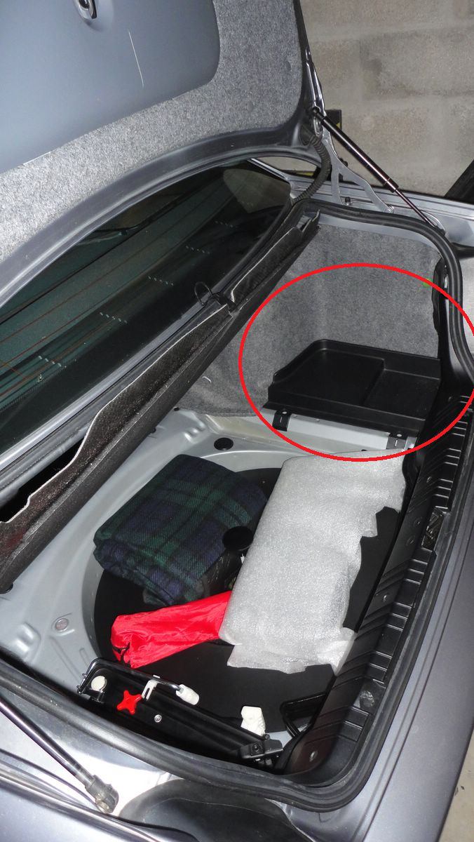

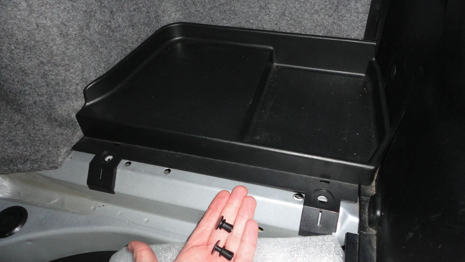

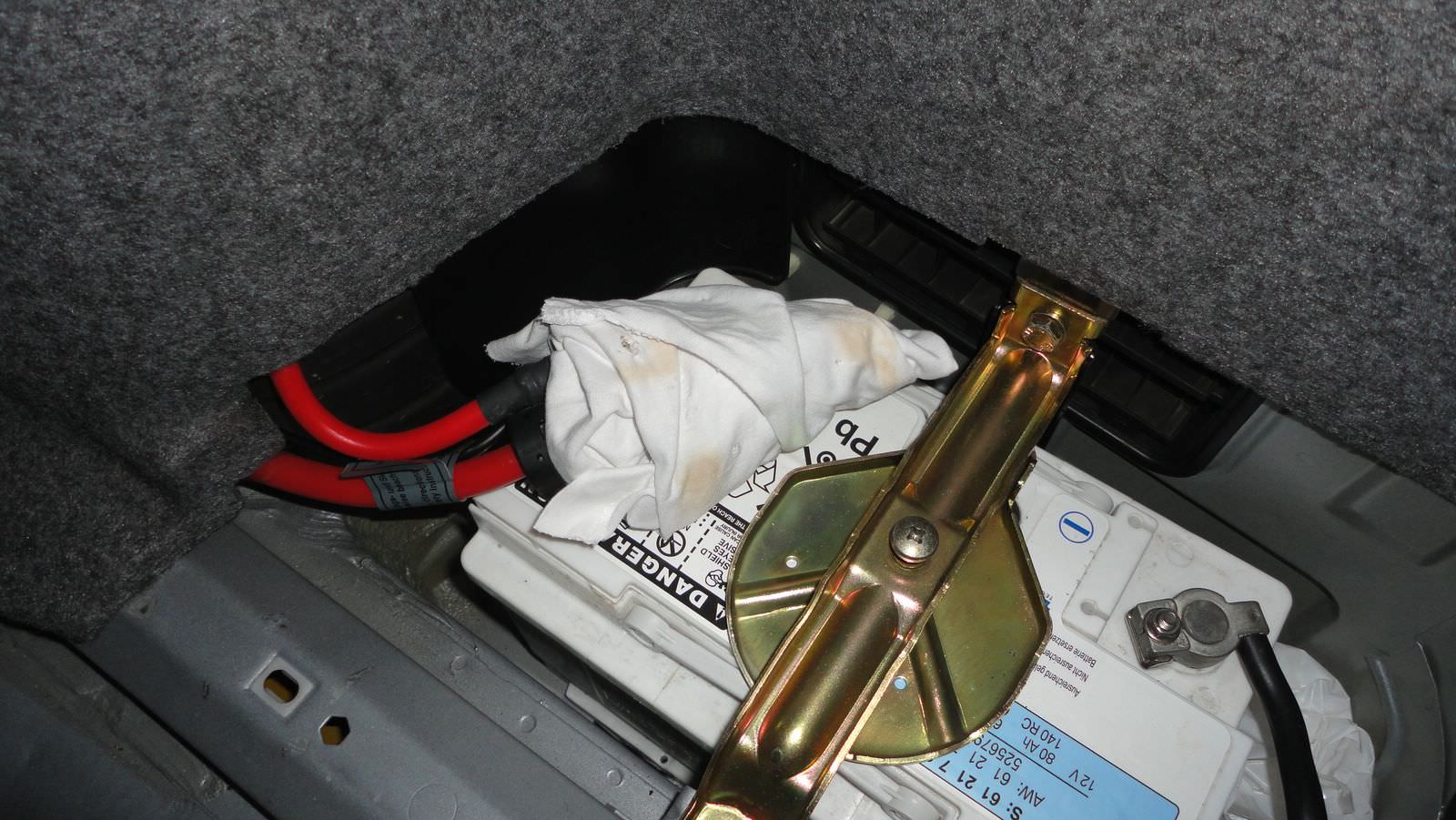

Pour ma part sur le coupé E46, la batterie est à l’arrière:
Il faut enlever délicatement les deux petites agrafes, ou clips
On dégage le compartiment plastique:
Je débranche la borne + et je prends soin de bien l'envelopper dans un chiffon afin qu'elle ne retouche pas la borne
de la batterie, ni la carrosserie d'ailleurs, car la masse - est reliée à la carrosserie
Tiens, ce fut même plus secure de débrancher la borne - tiens, maintenant que j'y pense smile.gif
bref...
Attendre au moins 5mn, le temps que tout se décharge calmement (condensateurs)

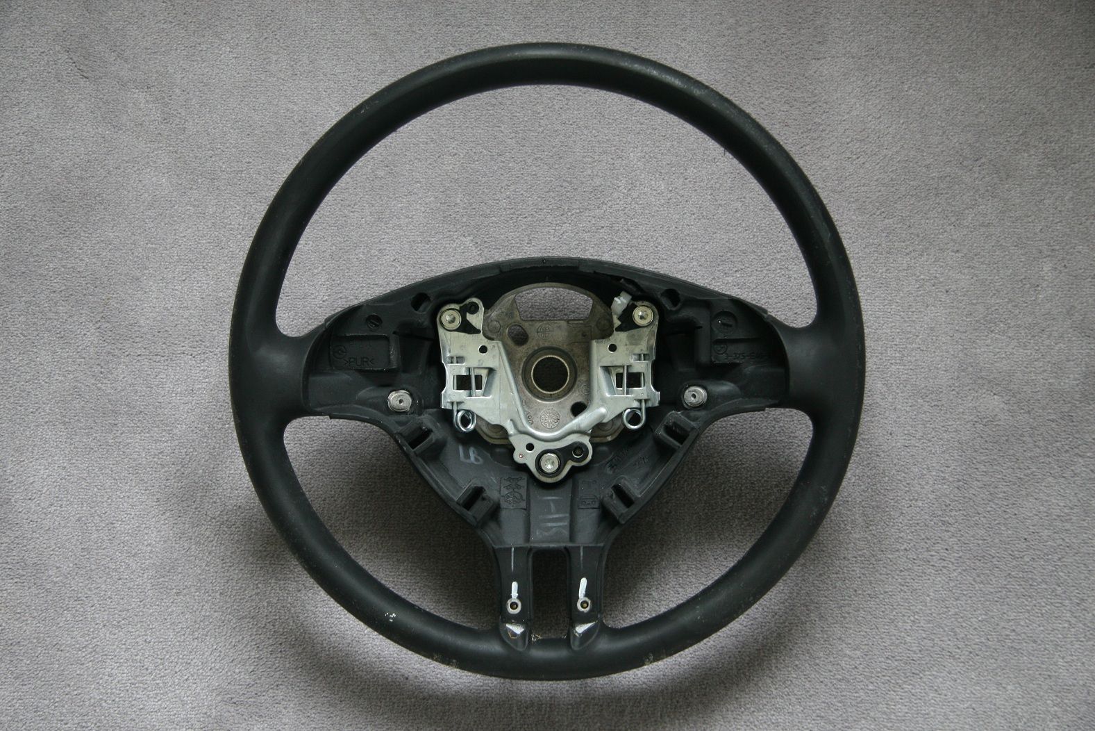

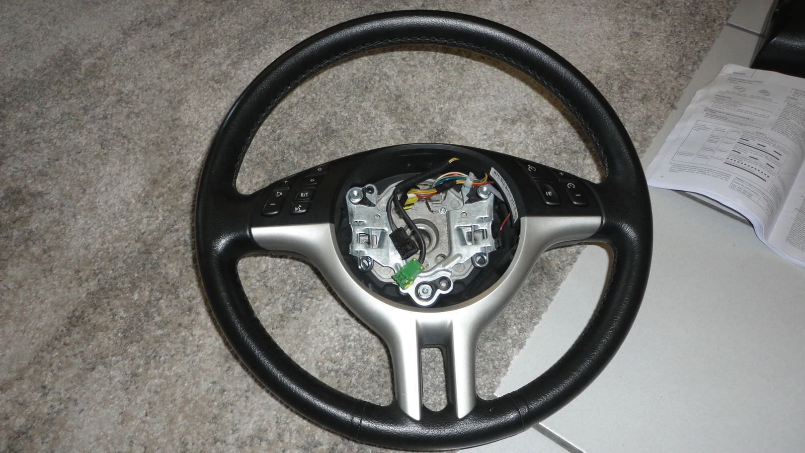

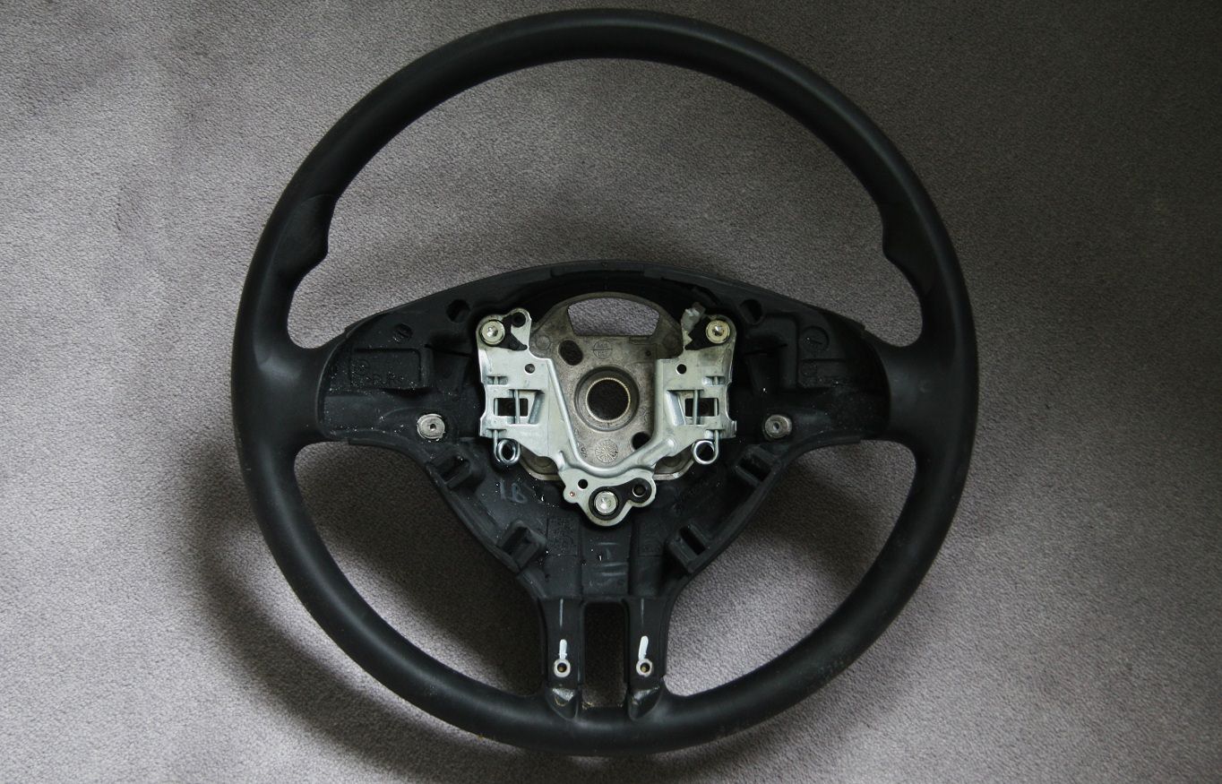

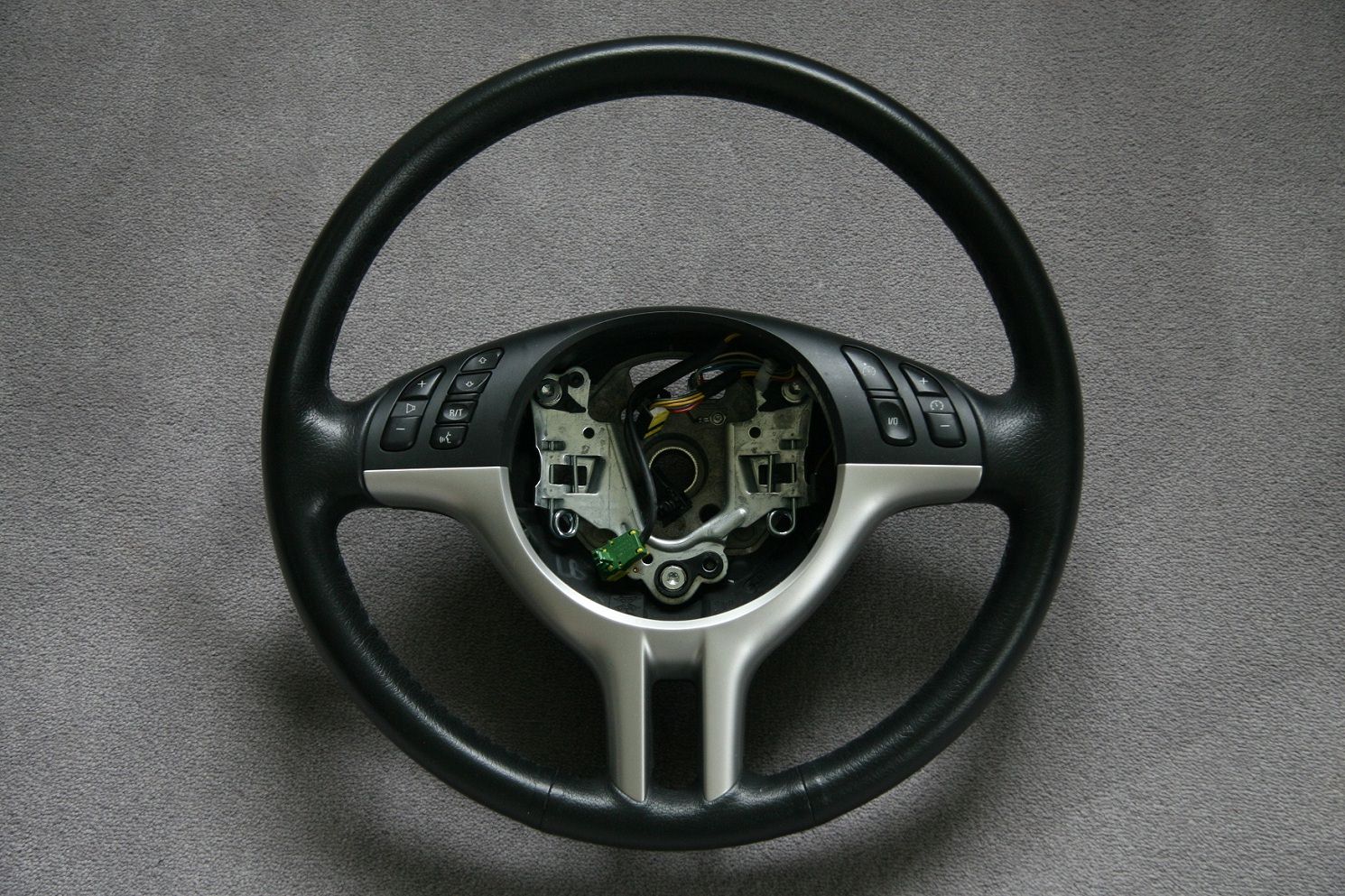

Voici le volant d'origine:

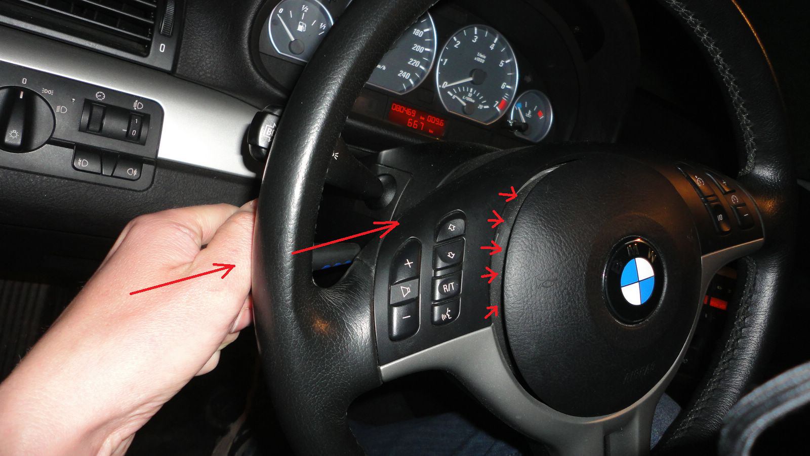

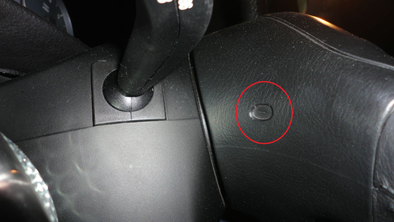

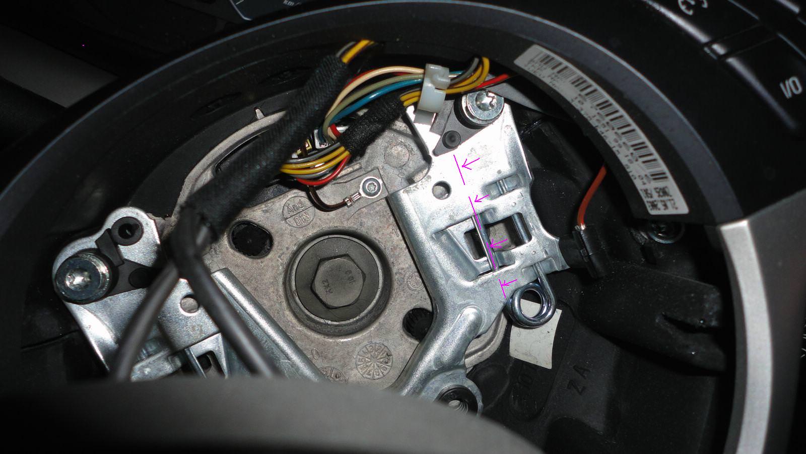

Donc sur le coté gauche, derrière le volant, il y a un petit orifice dans lequel nous allons introduire un tournevis
à tête plate suffisamment long:

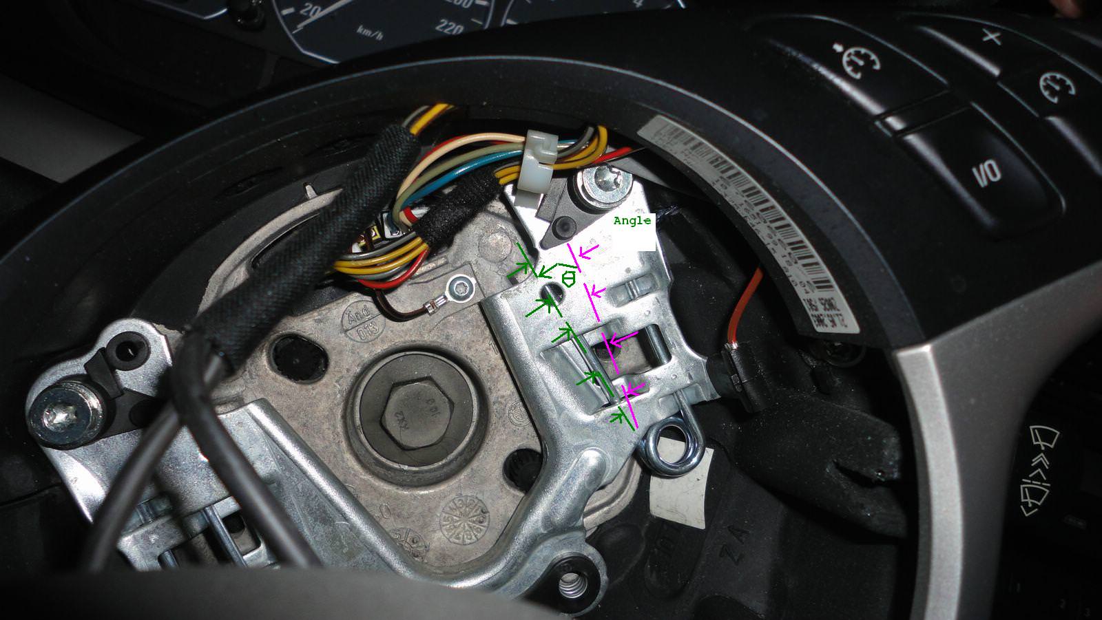

En fait il y a derrière un mécanisme avec un ressort qui, une fois désengagé, va permettre la libération d'un coté de l'airbag.
Donc en même temps qu'on force avec le tournevis, main gauche vers l’intérieur de la colonne de direction (grandes flèches rouges)
On essaie avec les doigts de la main droite de déboiter l'airbag, de son coté gauche, petites flèches rouges.
Vous verrez mieux sur les photos suivantes le mécanisme.

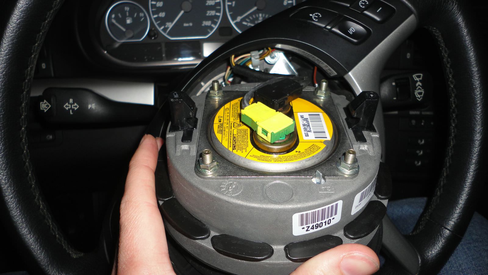

Ensuite on fait pareil du coté droit du volant, il y a le même orifice a droite, et on fait pareil, on introduit le tournevis, on force, et on déboite l'airbag coté droit.

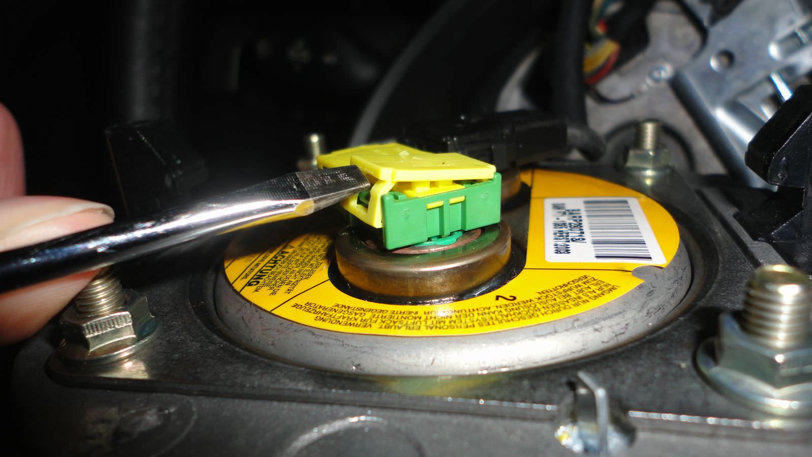

Il faut les enlever très délicatement:

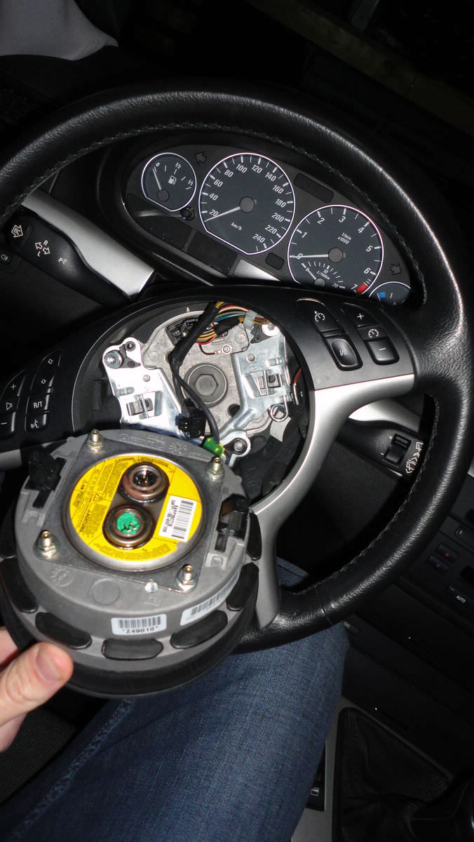

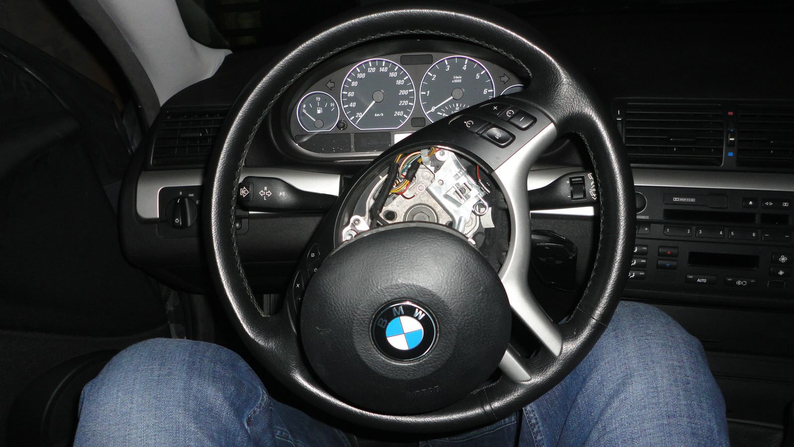

Donc la c'est bon, on peut enlever le module airbag, qui est maintenant indépendant:
Retour au mécanisme, vu de l’intérieur, et cette fois c'est plus simple à comprendre:
Voici au repos la position du ressort: axe violet
Et la j'introduis le tournevis dans l'orifice et je force (y'a rien de drole dans ce que je dis ;))
On voit qu'il se décale, et cela permet ainsi de dégager l'airbag:

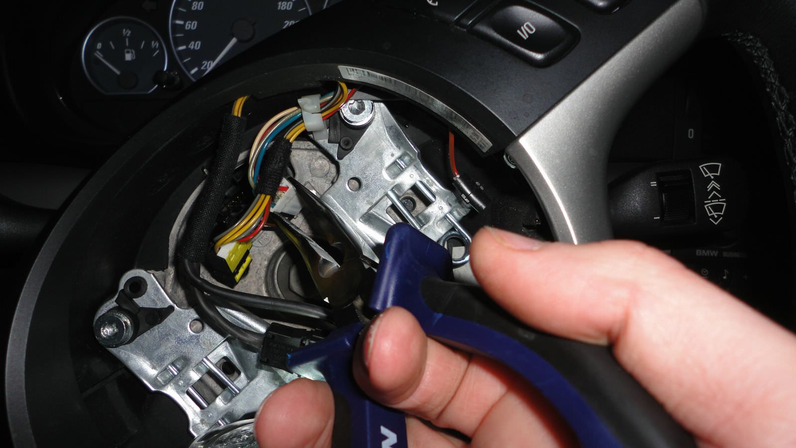

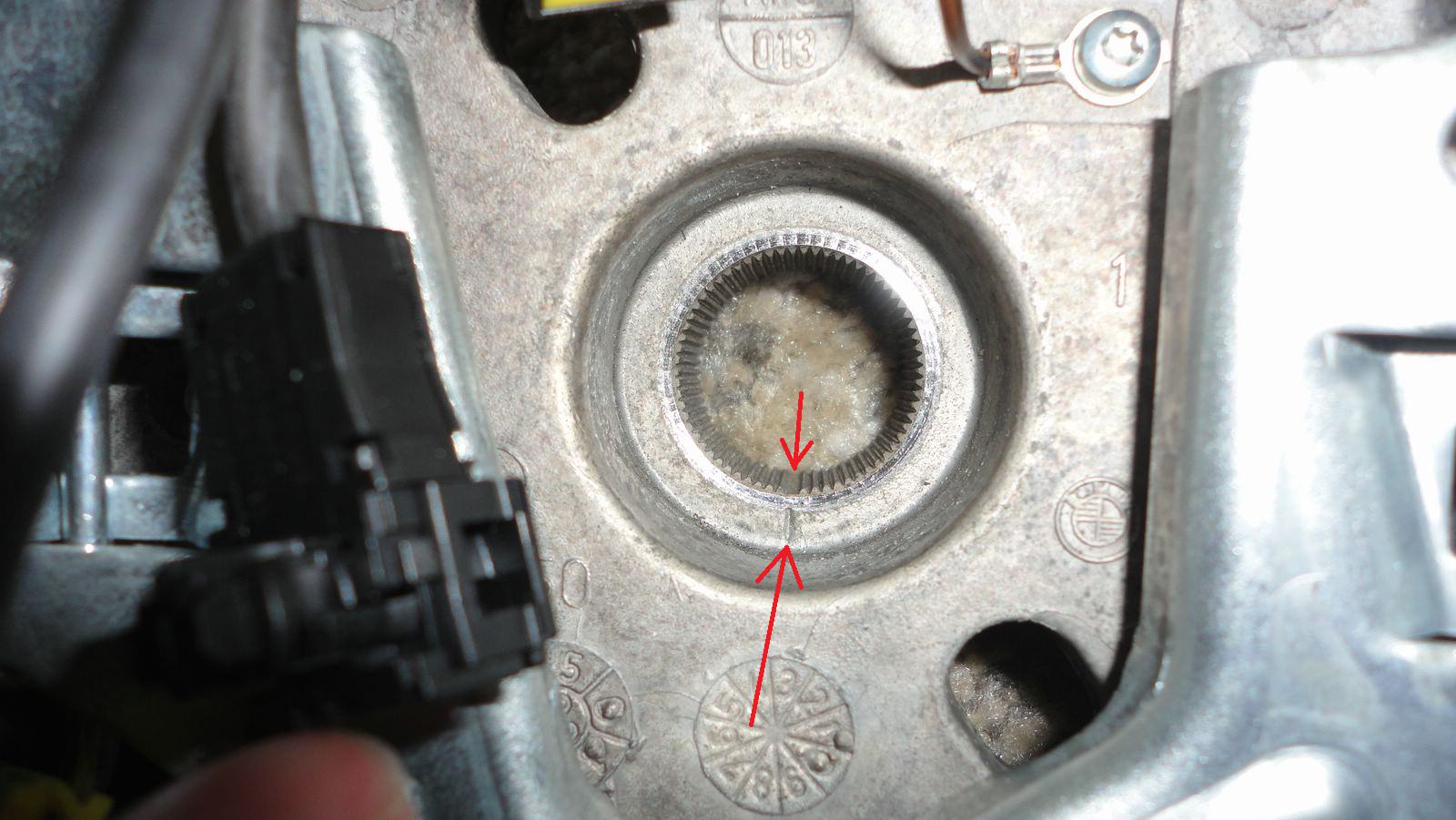

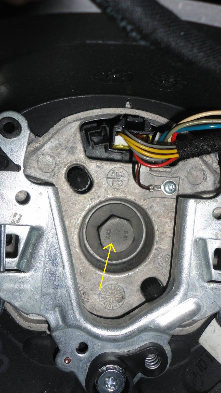

oici l’écrou central qu'il faudra dévisser, il me semble que c'est du 16, mais avant il faut finir de déconnecter les fils du volant multifonction:
Je me suis aidé d'une pince à bec tordu, sinon avec mes doigts j'y arrive pas, et pourtant j'ai pas des mains de maçon !

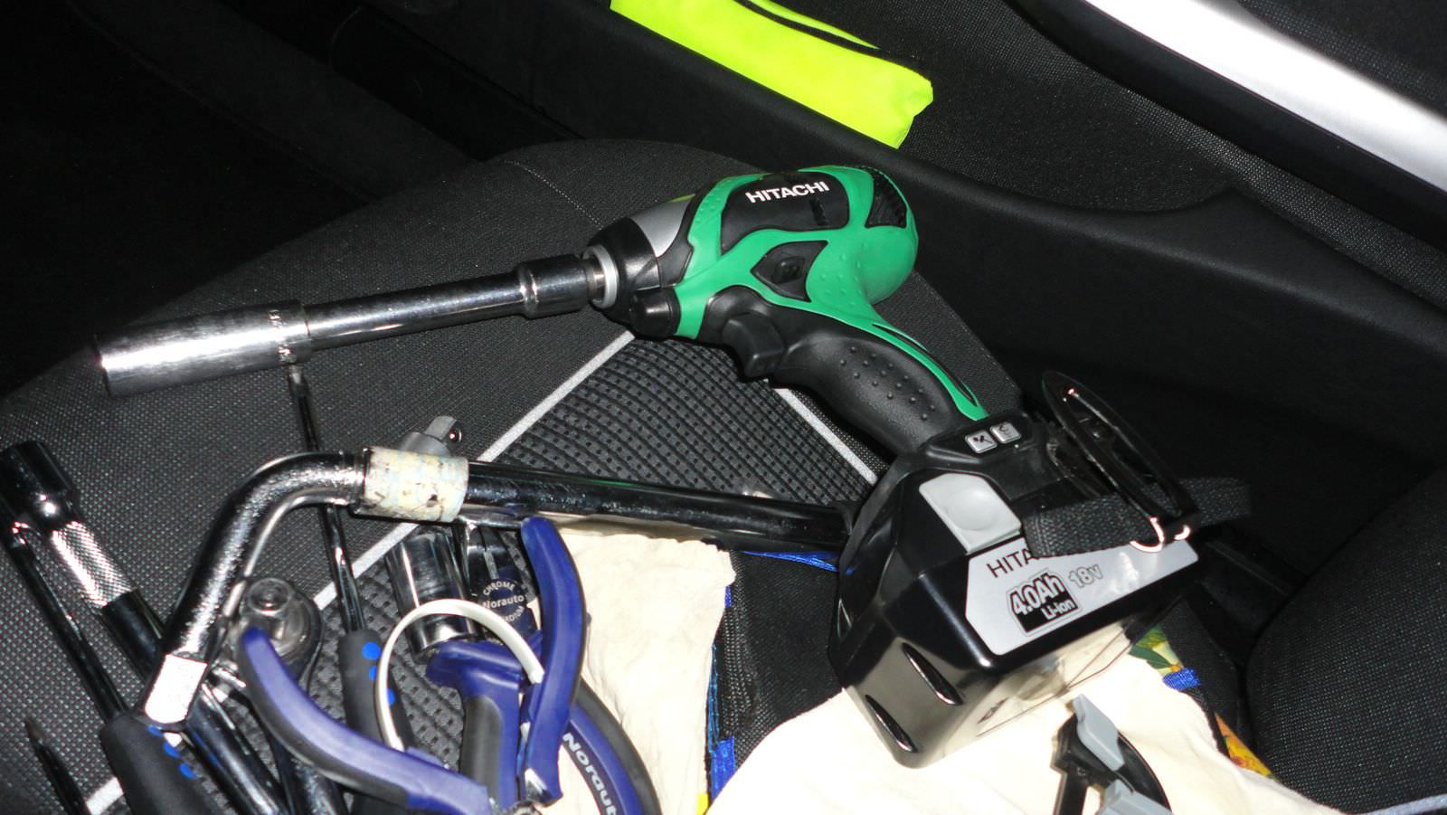

Pour dévisser maintenant l'ecrou central, il faut une sacré patate, ou au moins être deux.
Comme j'etais seul, j'ai pris une visseuse/dé-visseuse à choc, électrique, c'est magique, comme du beurre!
Ne vous inquiétez pas pour le recentrage du volant, Il y a une petite marque, vous ne pourrez pas vous tromper
au remontage.
Voila le volant à la maison prêt à être envoyé à son expéditeur
paquet prêt, j'ai bien protégé le volant avec des journaux et papier à bulle

Avant reconditionnement:

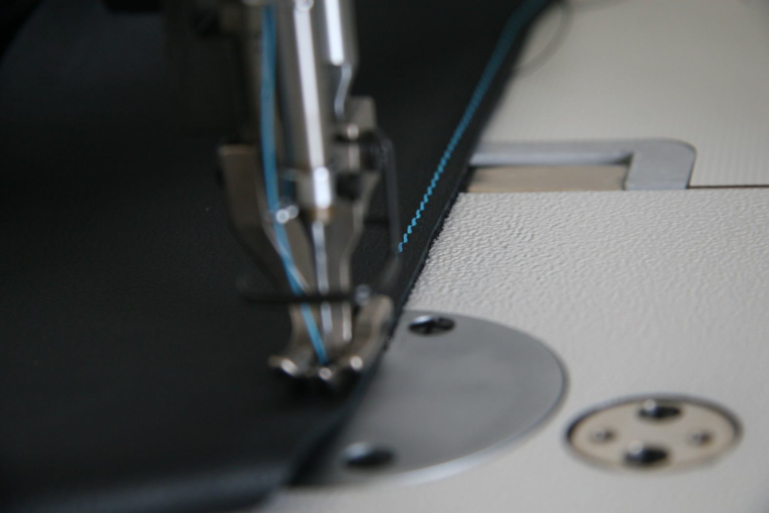

Pendant la couture du revêtement:

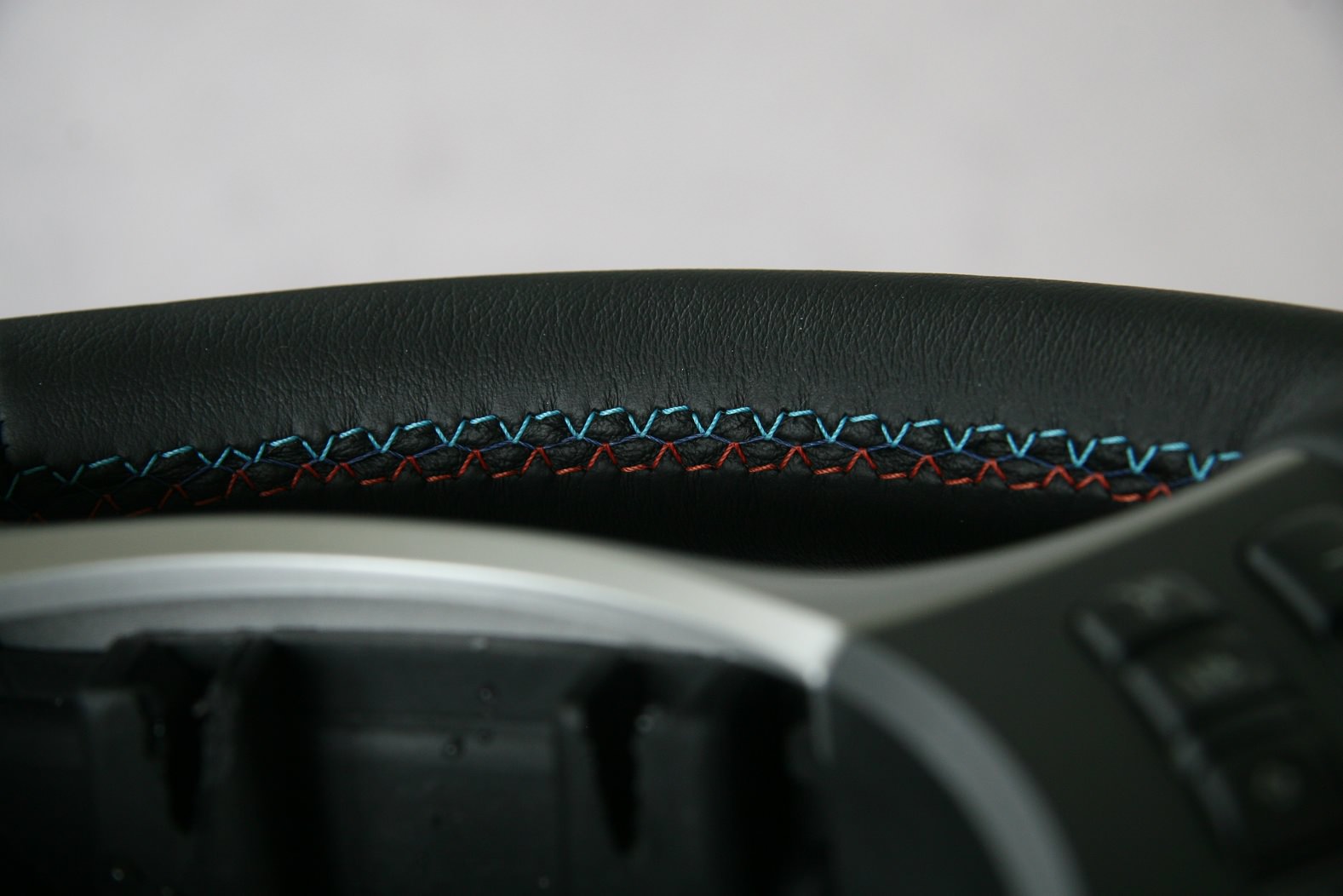

les coutures couleur motorsport

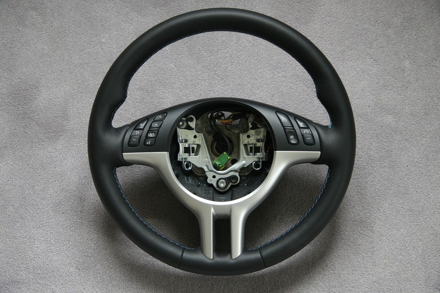

une dizaine de jours donc après avoir envoyé mon volant, je reçois mon paquet cadeau, et en l'ouvrant, ca sentait très bon le cuir.
J'ai vraiment inspecté de prés la finition du volant, franchement, je suis assez maniaque, et bien je n'ai rien trouvé a redire.

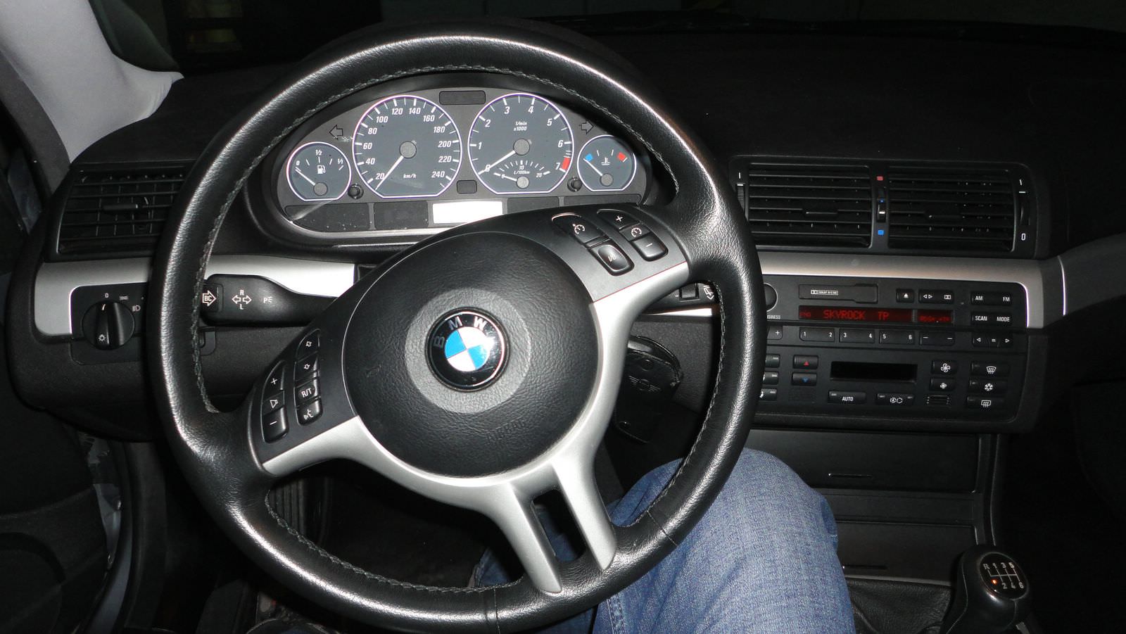

voici une photo une fois le tout remonté:
C'est autrement plus joli. plus agréable au toucher et à la conduite.
Voila!
Je suis très satisfait du résultat. Un volant M m'aurait couté dans les 400 euros.
Et quel plaisir de conduite désormais!
