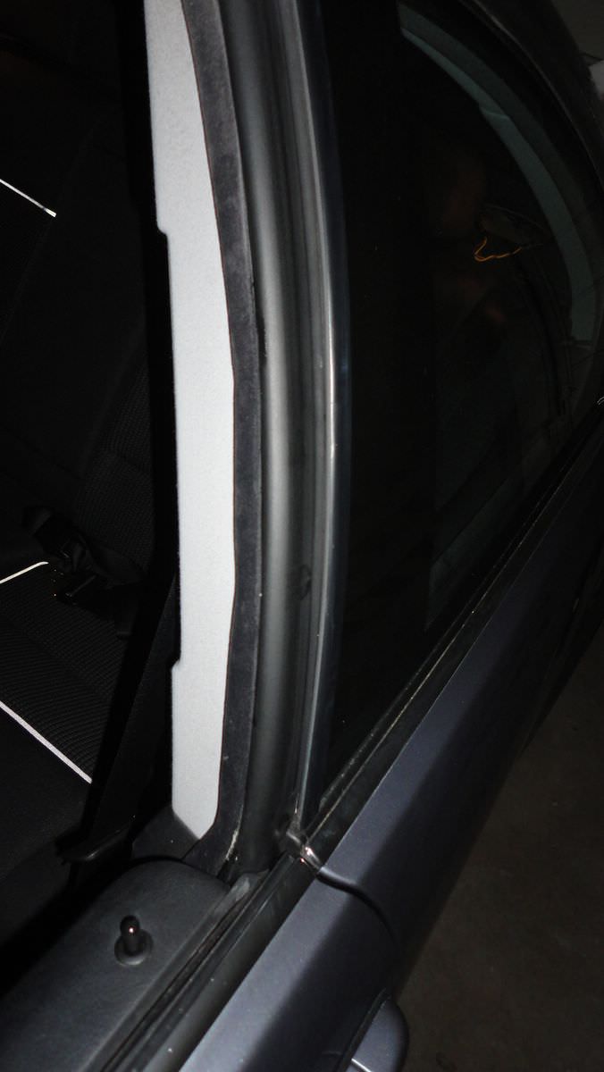

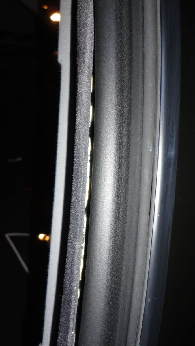

Sur mon coupé j'ai eu également ce problème, le décollement était assez modéré, localisé sur une 40aine de centimètres.
J'avais dans un premier temps essaye de la néoprène appliquée de manière très légère pour pas que la blancheur de la colle se voie sur le joint noir,
Comme vous pouvez le voir, le résultat était aussi inefficace qu’inesthétique!

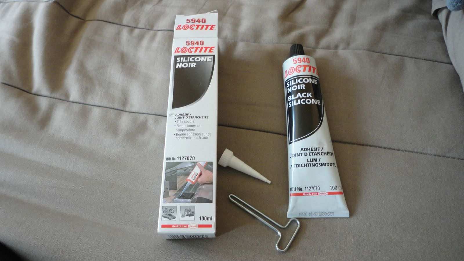

Mais j'ai un collègue, roi des bons tuyaux qui m'a dit d'essayer d'utiliser du silicone noir, que voici, environ 10 euros en centre auto:

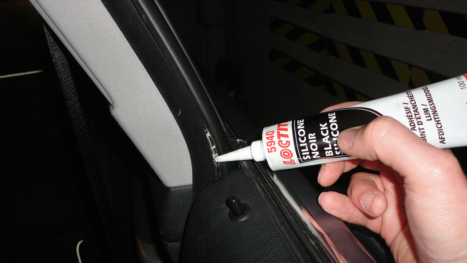

Appliquer rigoureusement ce silicone le long de le "faille de st Andreas"

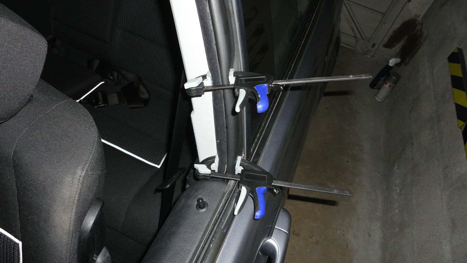

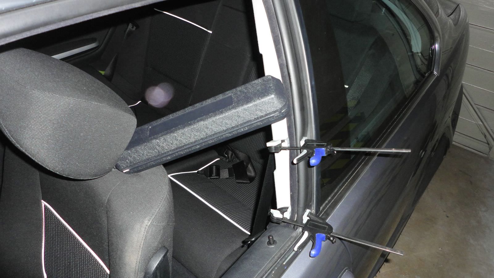

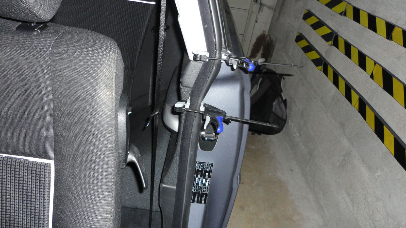

Après avoir appliqué ce silicone il est bon d'utiliser des mini serre-joints, très pratiques pour maintenir les deux surfaces bien ensemble, pincées:
(J'avais acheté ces mini serre joints en grande surface, 8 euros les deux il me semble)
Il m'en manquait un troisième pour la partie supérieure, la boite de la clef dynamo fera l'affaire wink.gif
On laisse tout ça sécher une bonne nuit.
Ensuite j'ai du faire pareil pour la partie inférieure du joint, la j'ai du ouvrir la portière, et rebelote,
appliquer de nouveau le silicone noir, et repositionner les serre joints pour bien pincer le tout,
On attend aussi une bonne nuit, et ce coup ci c'est bon, l'auto est bonne pour le service,
