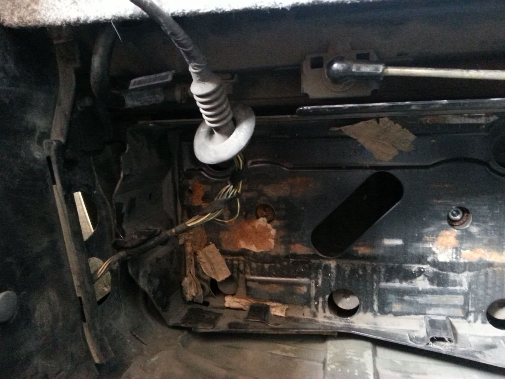

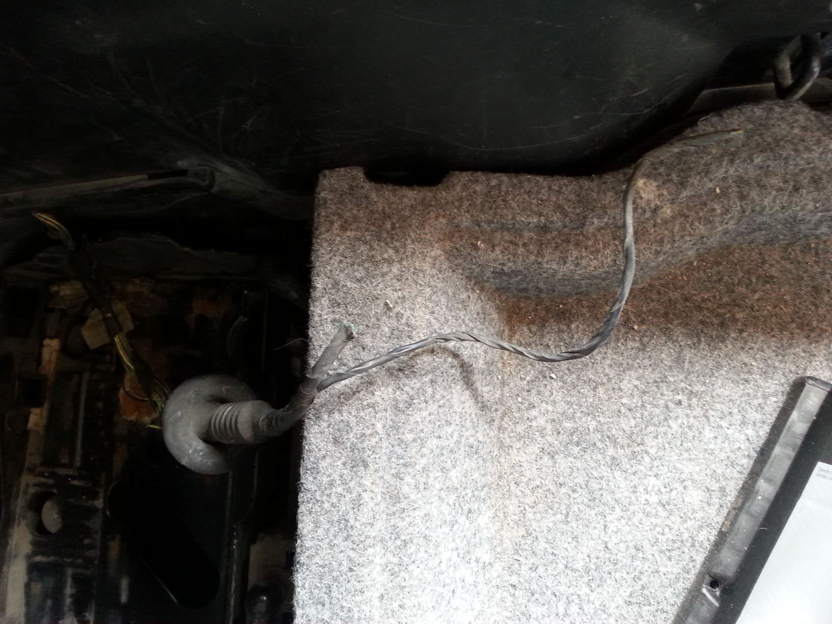

J'ai changé ma batterie qui donnait des signes de fatigue (mais je me demande si je n'ai pas plus tôt une fuite de courant ??) et j'ai trouvé un bout de faisceau électrique qui vient de sous le cache de la malle (sous le feu) et qui va à l'extérieur du véhicule sous le PC Arrière en passant par 1 des passe cables derrière le support batterie.
Sauf que, ces câbles étant abîmés j'ai voulu regarder et surprise ils ne sont branchés nulle part !!
Questions :
- A quoi servent ou servaient ils ??
- (Subsidiaire), la batterie est simplement "posé" dans son logement, je n'ai aucune fixation de prévu, normal ?
Merci

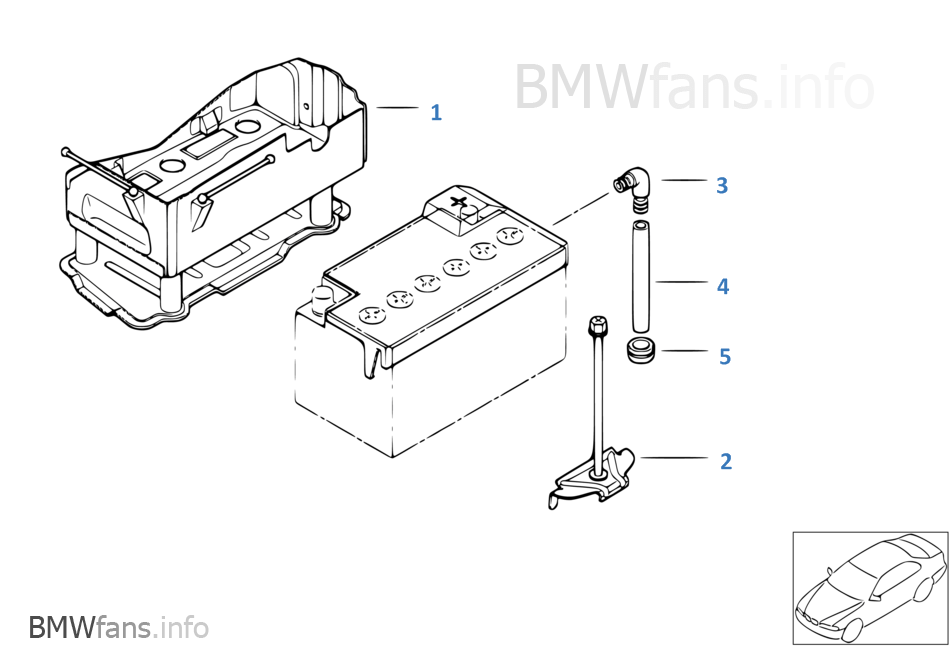

non clairement pas, elle est maintenue pas une plaque visée au châssis sur la mienne (qui n'est pas un cabriolet). Je te prendrai une photo ce soir ou demain pour te montrer si tu veux
comment_654905
OK merci, c'est ce que je supposais, sauf que j'ai pas de plaque ... ni d'endroit pour qu'elle se visse.
Il y a juste ce système de tringle-rie.
comment_654917
J'ai bien le système "absorbeur d'énergie" mais je vois pas comment fixer la batterie en cas de "toit"  :?:

n'y aurait il pas eu le radar de recul sur ton auto ? n'a t il pas été supprimé à la sauvage ?
donne moi des couleurs de fils ... ça peut donner un indice ...

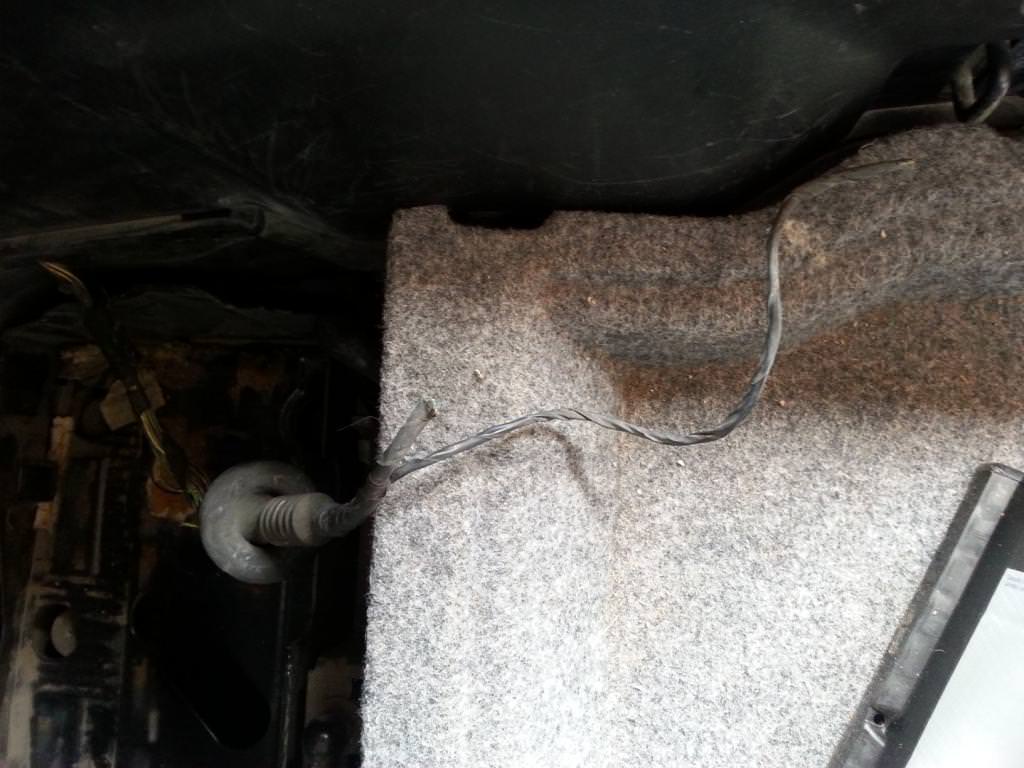

Figure toi que je regardais cela à l'instant ... et oui elle avait en option l'aide au parking, par contre pas de capteur ni devant ni derrière.
Les fils
La batterie ... et pas de quoi à fixer un patte ...
comment_654945
cherche pas plus loin ...
comment_654951
Merci ... p'tain y a quand même des gougnafiers pour aller virer ça et couper les fils sans même mettre un isolant !!
On dirais presque que le mec c'est fait piqué les PC, qu'ils ont coupés les fils.
Par hasard quelqu'un sait ou sont les capteurs Av et Ar  ?
