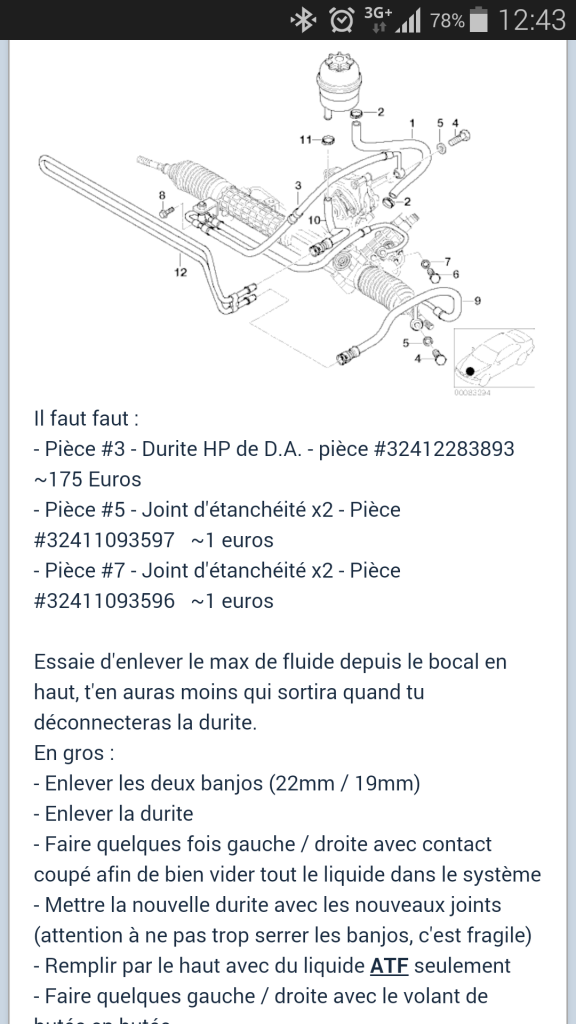

Posté(e) le 19 août 201410 a comment_655275 Bonjour Je voudrais changer ma durites qui va de la pompe à la crémaillère car elle est percée. Chez bmw c'est 280€/pièce (bmw nice) Vous avez peut être une idée moins onéreuse? Réf pièce 32412283893

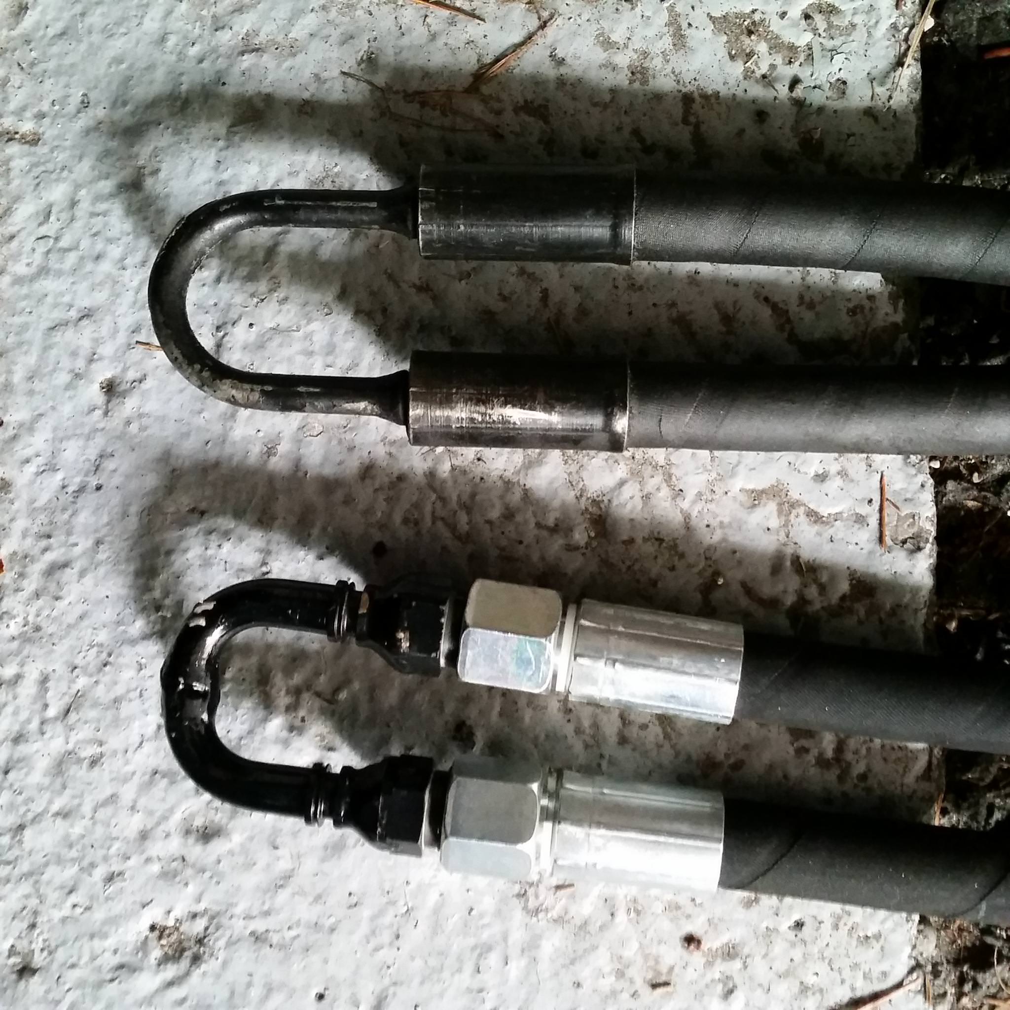

Posté(e) le 2 septembre 201410 a Auteur comment_657769 Donc pour la solution J'ai fait faire une durite sur mesure par une entreprise d'hydraulique. 120€ avec 4 joints et le silenbloc!
Posté(e) le 2 septembre 201410 a comment_657781 oui intéressant et carrément moins onéreux, comme quoi que bmw se gavent...
