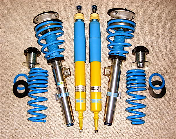

Posté(e) le 19 août 201410 a comment_655284 Salut à tous Voilà, j'ouvre ce sujet car je souhaite installer les combinés filetés Bilstein B16 PSS10 et je me dis que je dois pas être le seul.... Donc, je voudrais savoir si des personnes seraient intéressées pour faire une commande groupée ? Le fournisseur serait Eurofac, en avril j'avais demandé pour 4 kits et on arrivait à un prix unitaire pour 1 kit de 1567€ TTC. Si on n'est plus à commander, je pense qu'on pourrait avoir un meilleur prix J'attends vos réactions Voici la fiche produit : http://www.bilstein.de/en/products/sport-and-threaded-ride-high-adjustable-kits/bilstein-b16/ Photo du kit : (Photo non contractuelle)
