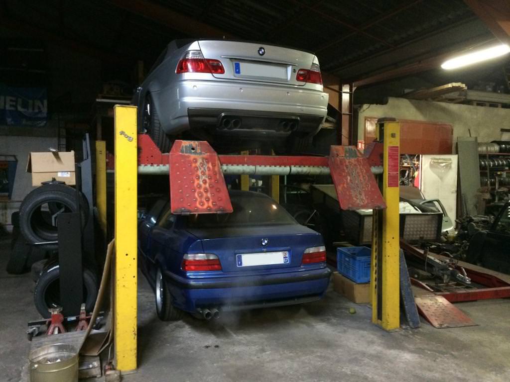

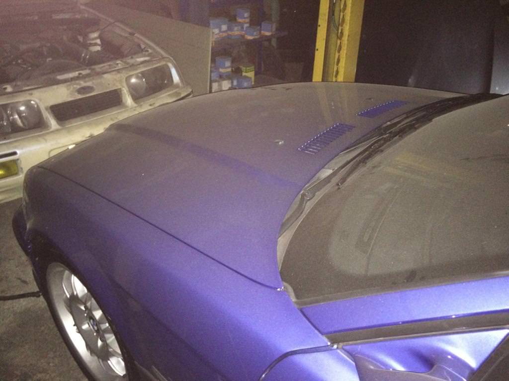

1er démarrage de l'année 2015, un peu sous la poussière mais toujours au quart de tour avec une batterie rechargée  8)
elle aura besoin d'un bon lavage avant la remise en service
post-13099-0-14459200-1421570393_thumb.j
Bonjour, Cool pour le redémarrage... par contre j'aurai trop peur que le pont élévateur lache...
Prends pas la peine de la laver, je le ferai quand tu me l'auras vendu pour 9000€,..
difficilement envisageable sur ce genre de vieux 4 colonnes ... c'est un système à crémaillère , il faut déjà le faire monter pour déverrouiller les cliquets , puis enfin tu peux le faire descendre ...
exact
mon père avait le même
de bons vieux gros crochets planté dans chaque poteau
niveau sécurité effectivement il y a un crochet dans chaque colonne et faut d'abord le lever pour débloquer ces crochets et les tenir quand le pont descend, le risque est très limité, de plus une fois en place on y touche pas pendant l'hiver, la E46 du dessus est aussi en hibernation comme la mienne mais elle roule encore moins (environ 8000km en 9 ans  :| )

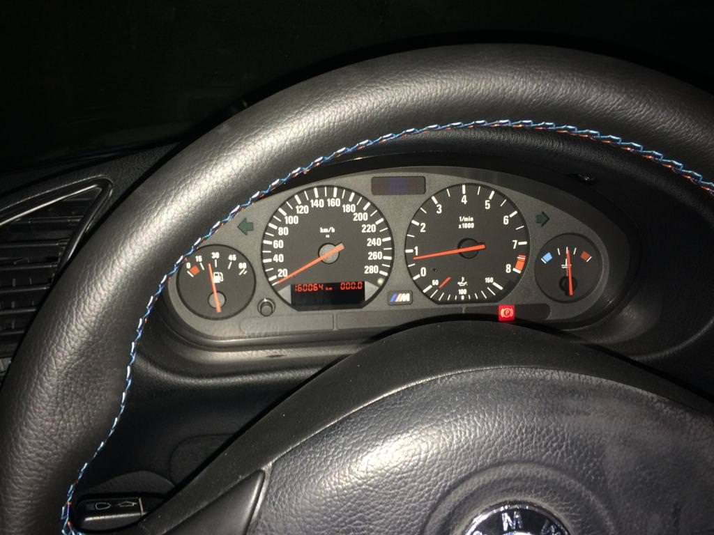

un mois après, de nouveau un petit démarrage pour la faire tourner avant le printemps, le mois prochain c'est vidange et remise en servie pour début avril si le temps est de la partie  8)

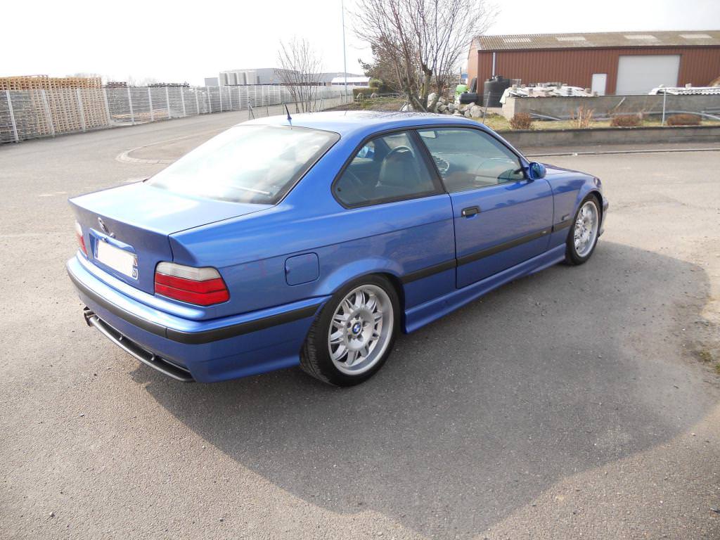

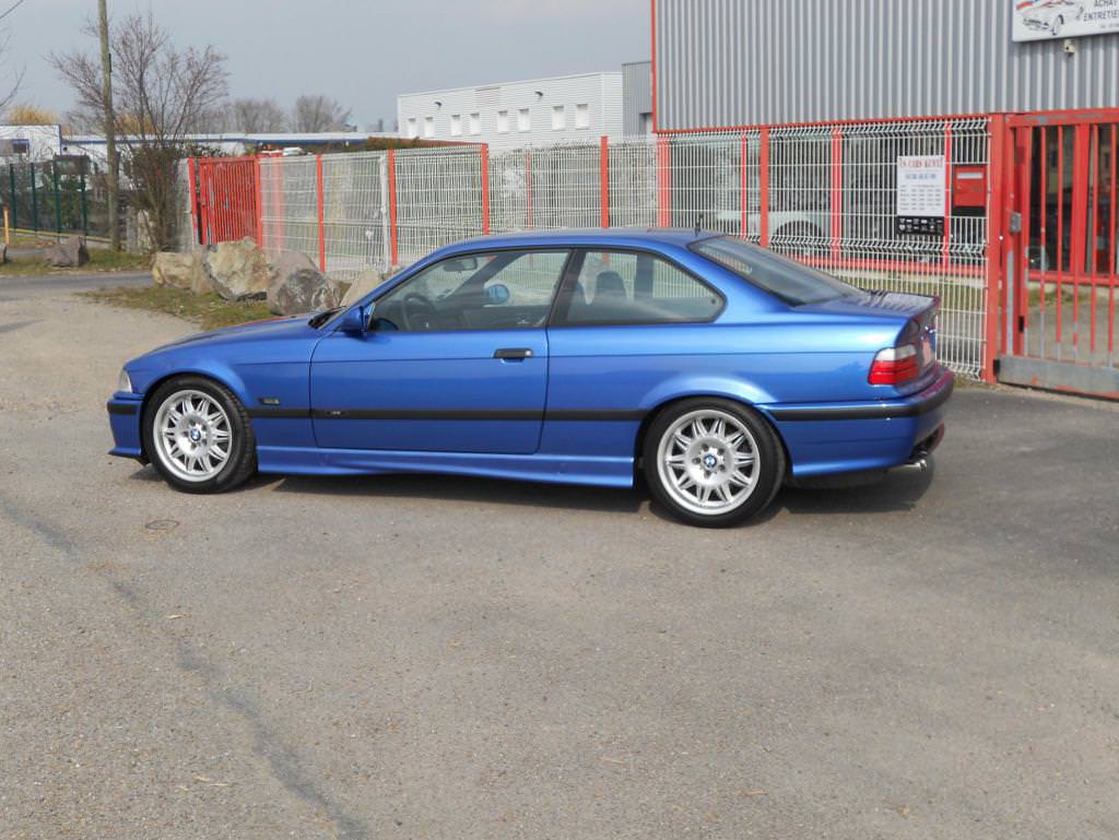

petites photos du jour après la remise en route du printemps, ça fait du bien de se lâcher un peu à son volant, au passage un petit lavage, niveaux et pression des pneus avant de taper dedans  8)
