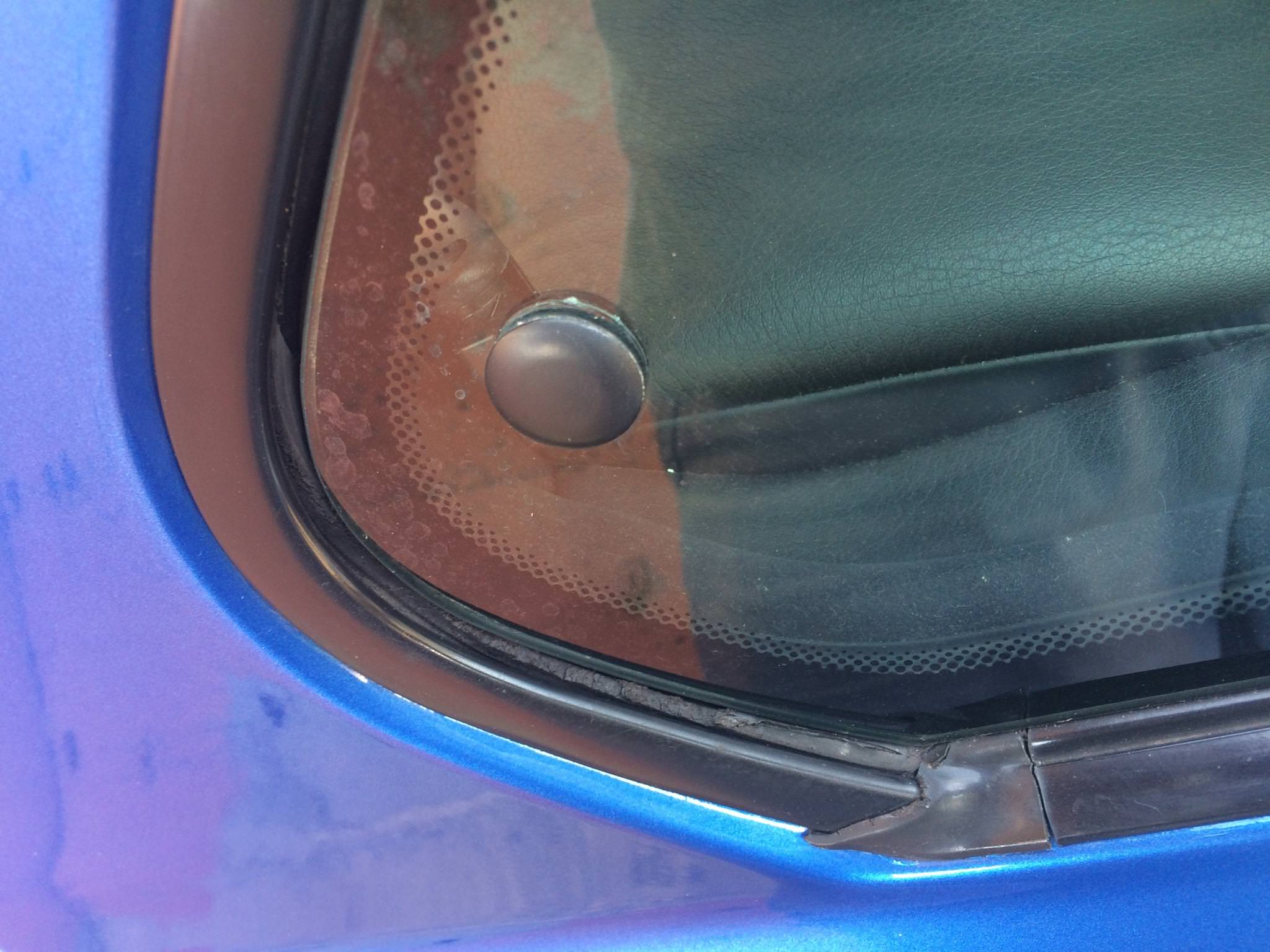

j'ai une petite question pour les spécialistes, l'autre jour en la lavant j'ai remarque que de l'eau rentrait par le joint de la custode arrière droite, je voudrait le changer, j'ai regardé sur l'etk mais je suis pas certain à 100%, quelqu'un aurait éventuellement la référence de la pièce et pourrait me dire si c'est facile à changer ou non
merci d'avance,
voici une photo pour montrer le joint
post-13099-0-02434800-1436113149_thumb.j
ref 51 368 119 992 cote droit
et 991 cote gauche

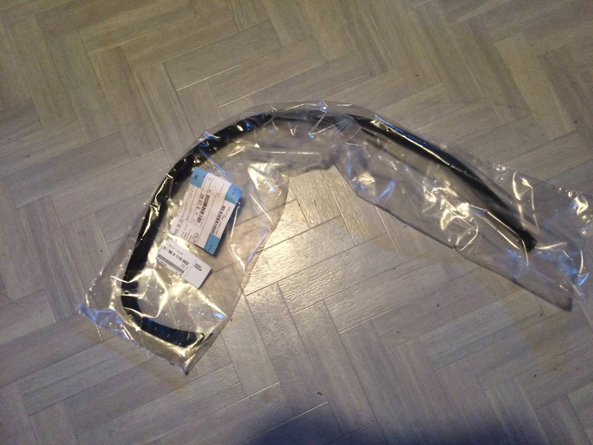

j'ai été chez bmw pour commander le joint extérieur de la custode droite comme montré un peu plus haut,
le magasinier avait du mal à trouver la bonne pièce et il voulait d'abord me vendre la le jonc qui va jusque devant, après quelques recherches on a trouvé ensemble sur l'etk cette pièce appelée cache référence 51368119662 qui est en fait bien un joint, je verrais au démontage mais il me semble que c'est bien ça,
la voici
post-13099-0-88462300-1436624193_thumb.j
ca coute une 20ène d'Euros non? j'ai les miens a remplacer aussi
même un peu moins je sais plus exactement car j'ai acheté d'autres pièces avec mais je crois que c'est moins de 15€, à vérifier quand je vais le monter si c'est la bonne pièce,

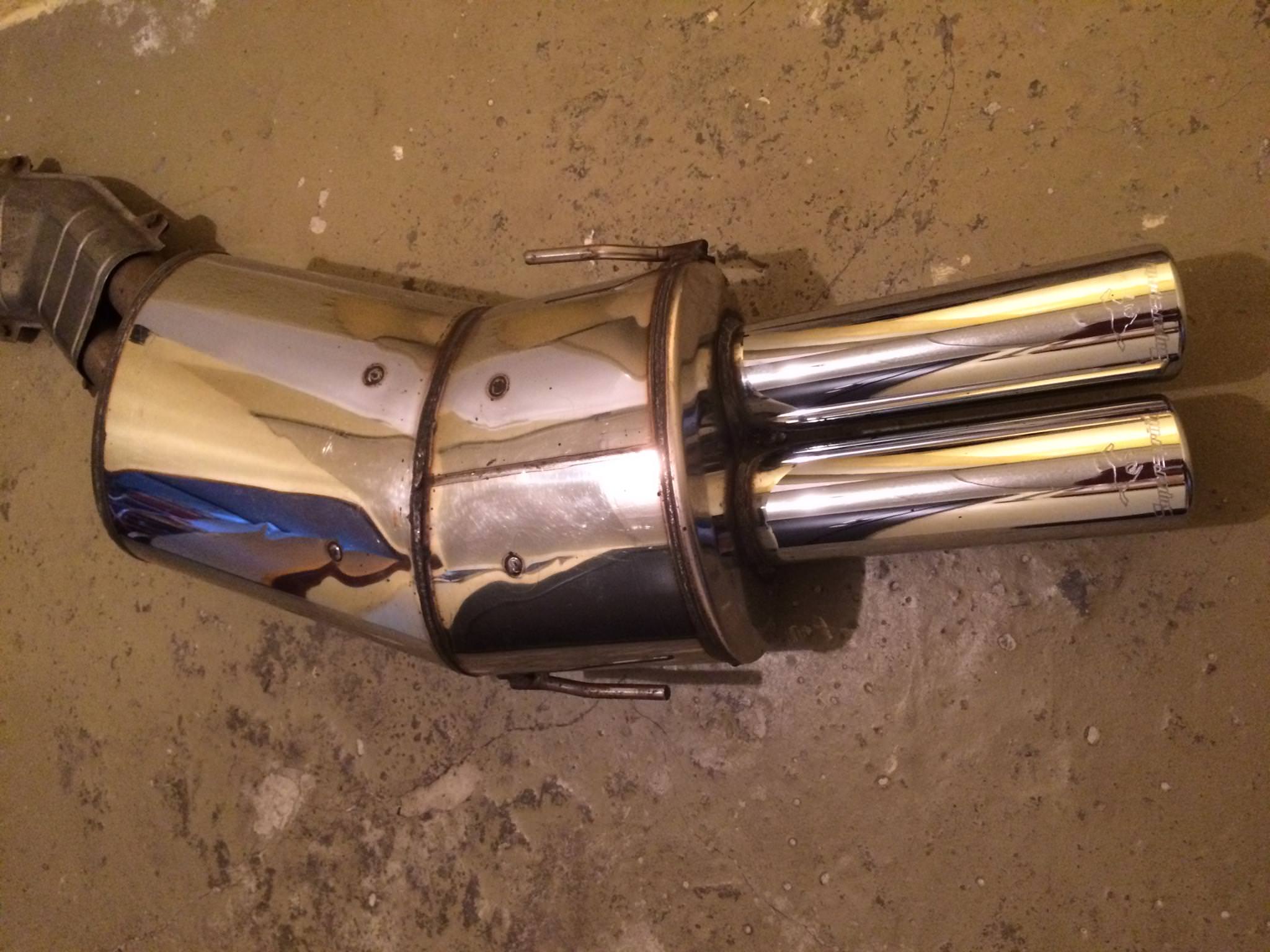

un peu de news, depuis le temps que j'hésitait et surtout que je cherchais sans trouvé, voilà ce que je suis allé chercher cette après midi à 60km de chez moi
post-13099-0-50095300-1436884826_thumb.j

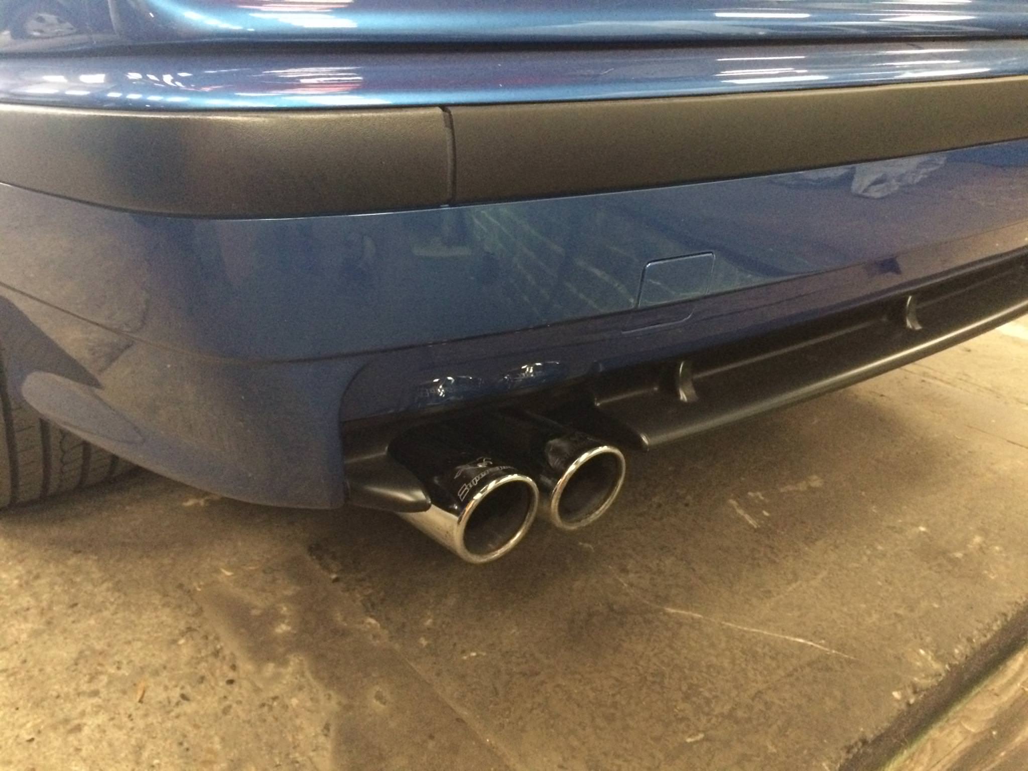

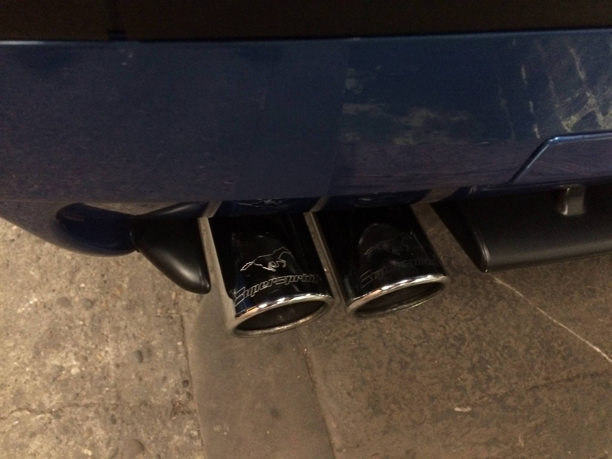

bon voila le silencieux est monté depuis ce matin, j'en ai un peu chier avec un pote mécanicien car deux vis était grippées, on a du user du flex et en mettre 2 neuves,
il faut encore que je l'ajuste un peu car il est trop à gauche au niveau de la sortie
post-13099-0-25343800-1437220216_thumb.j
post-13099-0-88663500-1437220071_thumb.j
niveau bruit c'est assez discret, au démarrage ça chante à peine plus que l'origine, mais on sent une différence entre 2000 et 3500 tours, là la chante un peu plus, mais ça reste plus que supportable

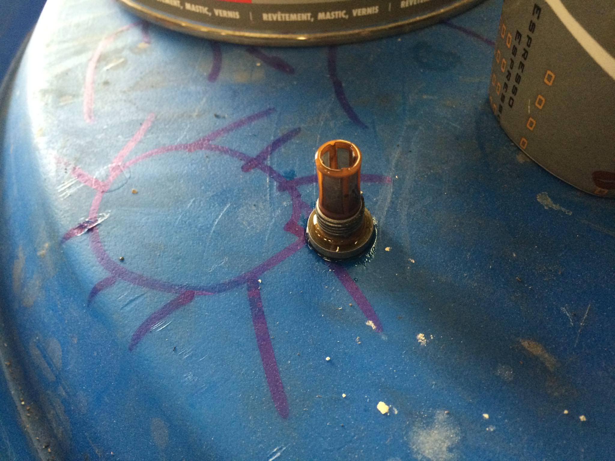

j'en ai également profité pour changer mon filtre de vanos que j'avais oublié semaine dernière lors de la vidange, je trouve qu'au démarrage elle "grogne" beaucoup moins et le ralenti est direct plus stable, certainement qu'il a jamais été fait à ma connaissance
voila le vieux
post-13099-0-55132800-1437220409_thumb.j
 Ne pourrais pas t'on ce contenter de le nettoyer?
 Pour le SS je serais curieux d'entendre sa voix!
on pourrait certainement le nettoyer avec un petit coup de nettoyant frein, mais vu ce que ça coûte en neuf, autant en mettre un neuf,
pour le silencieux, il est très discret (un peu trop peut être  :| ) je vais essayer de faire une vidéo à l'occasion
 J'avais un Hamman sur la mienne. Bien trop bruyant a mon gout, je suis passé en origine. C'est ^peut ètre trop silencieux aujourd'hui mais au moins je me fais moins remarqué surtout que les cata on été supprimés sur le ligne d'origine. j'attends un cata origine pour voir ce que ça donne vraiment en config origine car comme c'est là, ça fait un bruit métallique qui ne me plait pas.
Bien jouer alex les changements :-)
Pour le SS, c'est vrai que la version homologué est plus sage que le race.
voila j'ai fais une petite prise de son, la qualité iphone est bof mais j'ai pas moyen de faire mieux https://youtu.be/1nx8azj-PDM
 Ca ronfle pas mal quand même! :)
