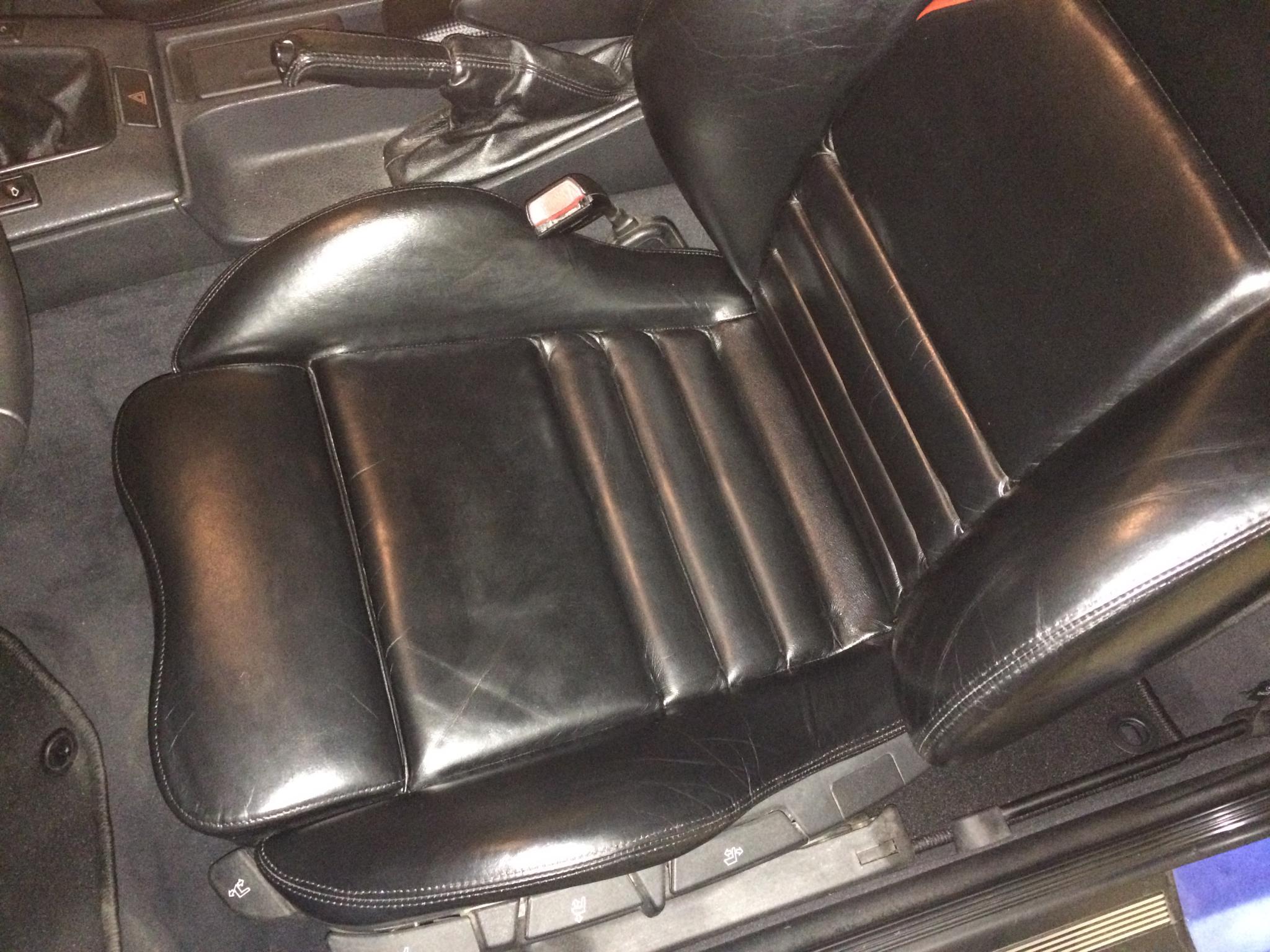

cette après midi, j'ai nettoyé le cuit avec le kit Gliptone acheté sur ebay, le nettoyant est vraiment super efficace, depuis l'achat mes sièges était trop brillants à mon goût, maintenant le cuir est bien revenu, puis je l'ai nourri avec le lait nourrissant, je le trouve déjà bien mieux, mais je le referais dans quelques moi,
voila une photo après le traitement

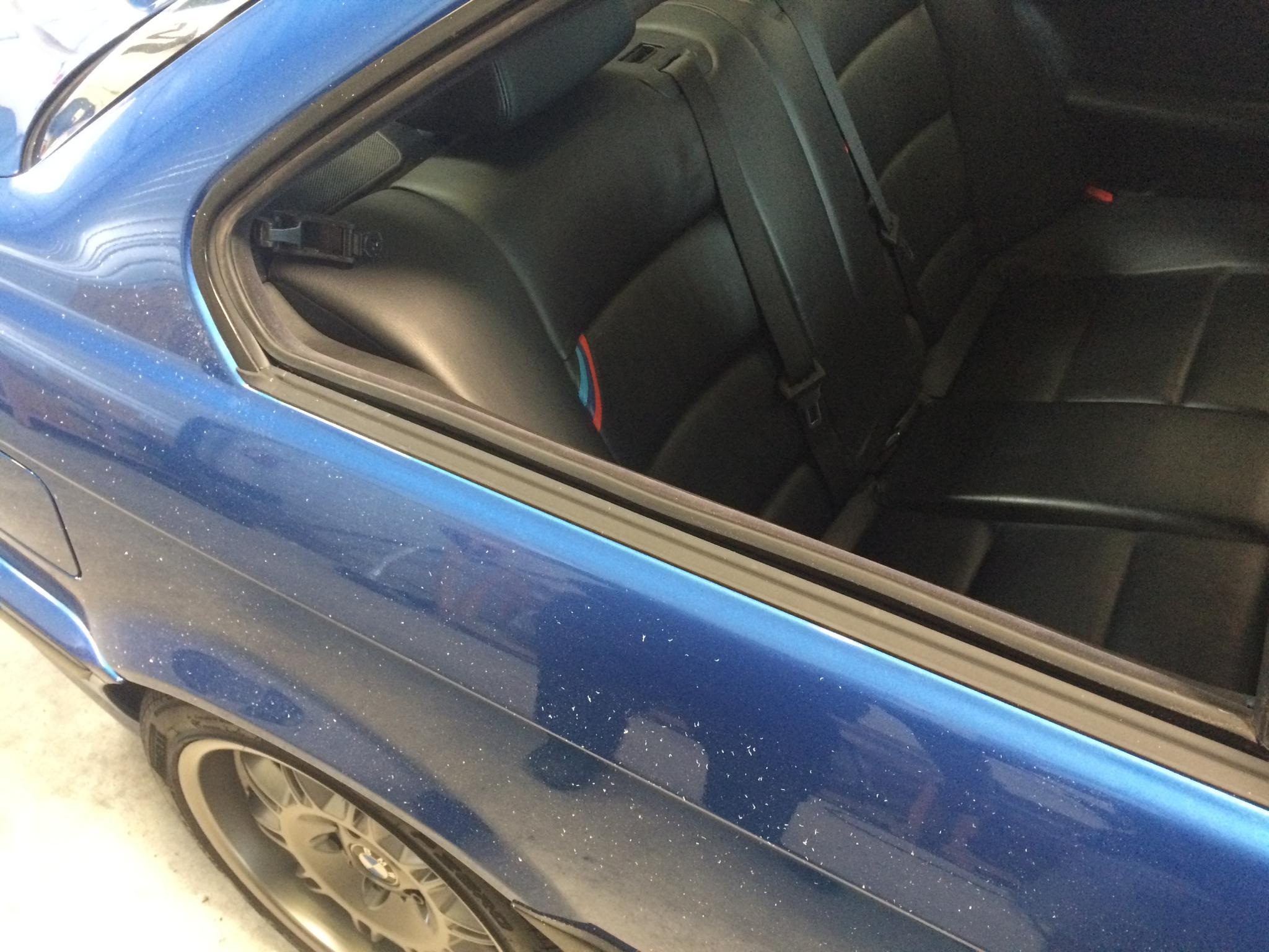

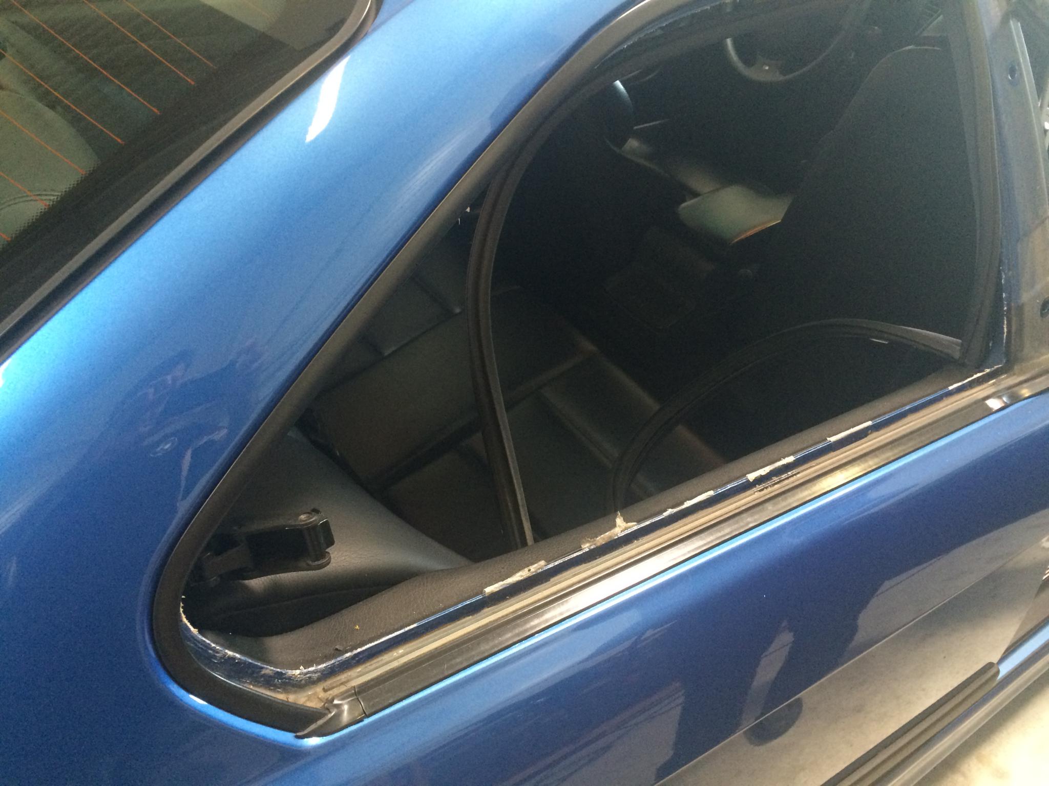

bon comme promis avec un peu de retard, mon pote qui travaille dans les pare brises m'a changé entre midi et 14h (en fait ça a pris 1h tranquille en comptant le nettoyage après et le passage de l'aspirateur)
voila pour rappel avant
post-13099-0-92694000-1440596501_thumb.j

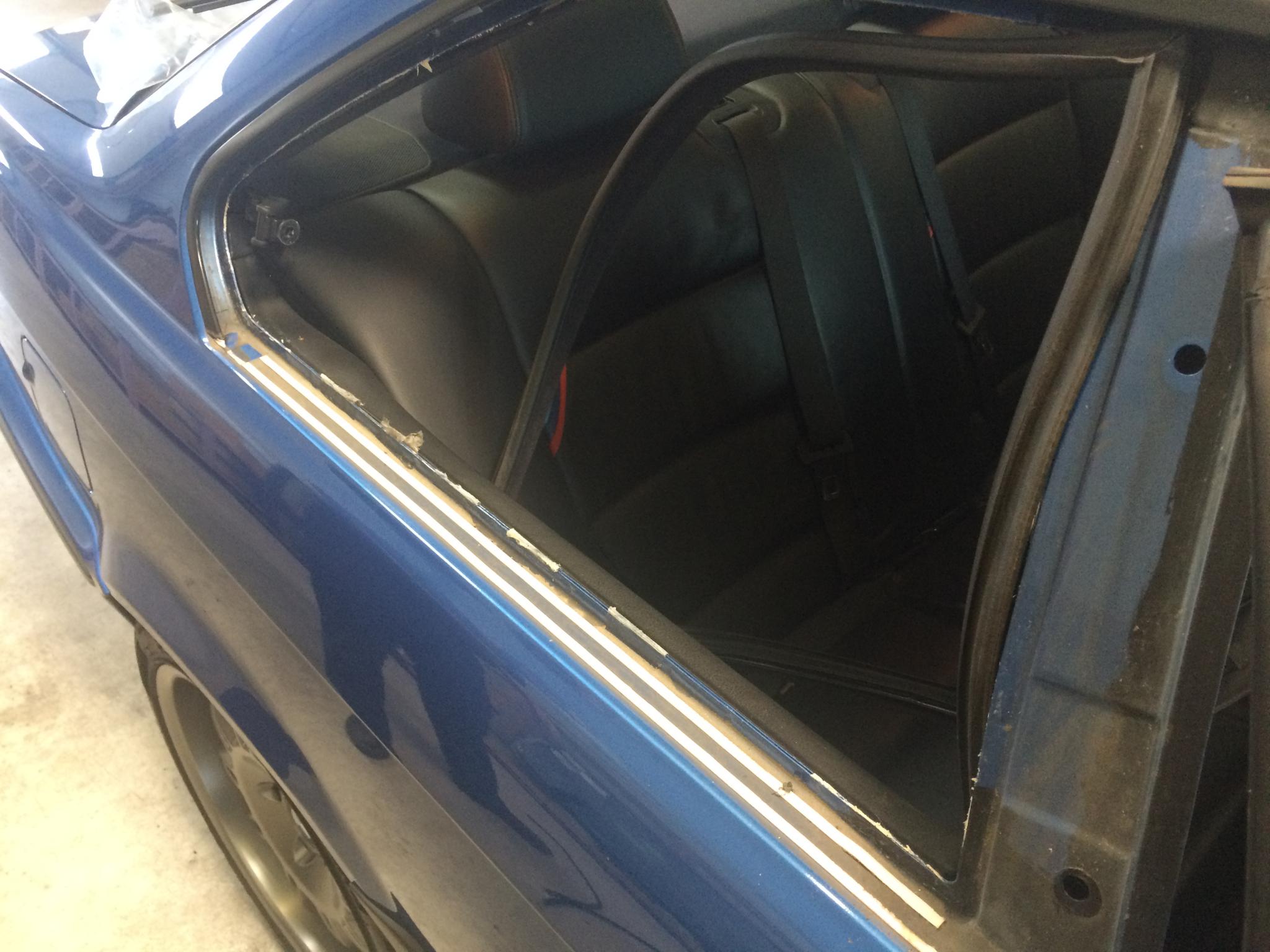

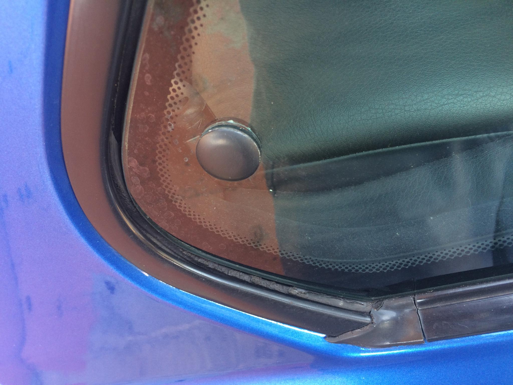

voici les photos de détails, pour bien faire on a sorti la custode
post-13099-0-16295800-1440595715_thumb.j
on a enlevé le joint du bas collé dont on voir ici les deux bandes de colle restantes
post-13099-0-42622600-1440595886_thumb.j

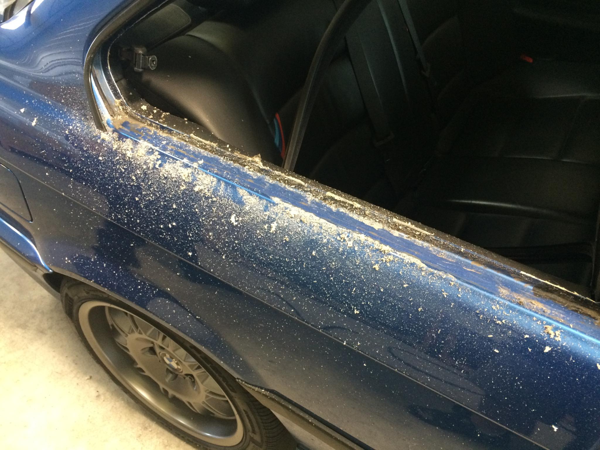

ensuite il m'a enlevé les 2 bandes de colle avec une gomme rotative, c'est bien propre mais ça fait plein de merde
post-13099-0-25955100-1440596256_thumb.j

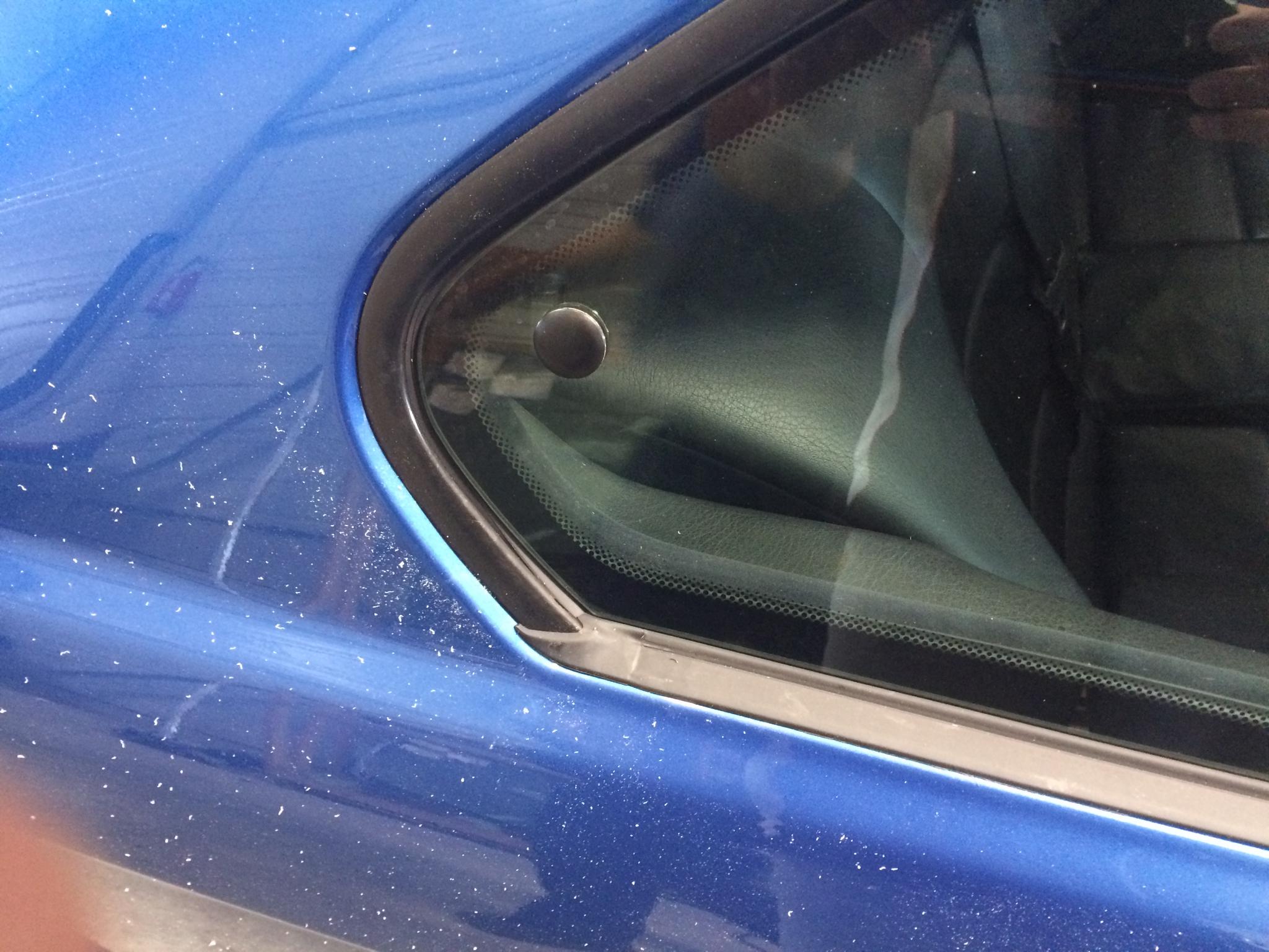

ensuite il a  recollé la nouvelle baguette puis remonté le joint à l'intérieur
post-13099-0-35056800-1440596197_thumb.j
et voila le résultat final une fois la custode remontée puis fermée, ça fait de suite plus propre
post-13099-0-36453400-1440596291_thumb.j
