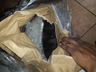

Hello tout le monde!
Des news! Ma boite est arrivée!  :)
Bon, il me reste à commander l'embrayage neuf et l'huile. Du coup, j'ai une question SVP: Est-ce que les embrayages vendus sur m...-auto ou autres sites de pièces détachées sont fiables? (Ma M3 ne roule que le weekend et ne fait pas plus de 5000km par an)
Et pour l'huile, vu les prix x3 voir x4 que pratique mon BMW Store, auriez vous une adresse sympa où je pourrais en commander?
Merci pour vos avis et éclaircissements.
