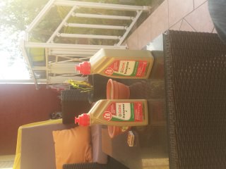

La castrol est celle d origine et la transmax n est pas l huile recommandée par BMW mais facilite le passage des rapports! ;-)
La mienne a de la transmax ! :)
  • Réponses 103
  • Vues 13.2k
Ok LeoPolo... mais heu...  :neutral:... t'es sur de toi là?
T'as vu une différence entre les 2 toi?
Bon... Allez hop, je vais commander la Transmax Z.  :nickel8:
Oups désolé! J ai une SMGII alors ç est pas évident mais j ai tout de même eu l impression qu il y avait un mieux!!! ;-)
Ok! Moi aussi je suis en SMGII.
Salut tout le monde.
C'est bon, j'ai eu ma transmax Z en promo  8-)
Par contre, il en faut que 2 litres ou +??  :?:
moins que 2 litres pour être plus précis ,1.8l :)
Merci pour ta précision thomass ;-)

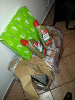

Faut que je chope l'embrayage là maintenant. Ça sera du V.léo je pense. Vu le peu de km qu'elle fait.
Embrayage commandé  :)

La boite est remontée, mais avec une petite frayeur tout de même: Une des pattes de fixations était cassée lorsqu'on a déballée  :-(  :
Le garage a pu la monter tout de même...  :nickel8:
Ensuite, elle ne démarrait toujours pas. Passage à la valise: pièce 21522229841 défectueuse  :-? . Cylindre récepteur. Pièce commandée. Elle devrait arrivée fin de semaine prochaine.
