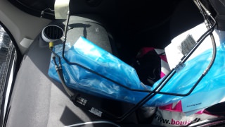

4 durites hydrauliques commandées... rendez-vous dans une dizaine de jours.  :roll:
  • 3 semaines plus tard...
Hello tout le monde!
Les durites sont arrivées!!
Vivement le verdict...  :wink:
