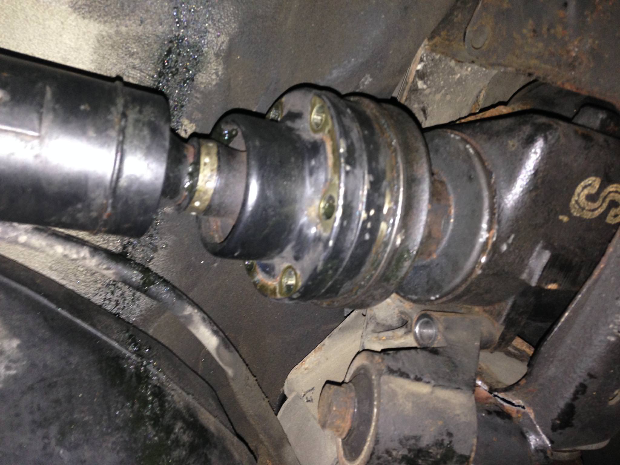

Je ne connais pas la methode pour separer l'arbre du pont, j'ai enlever les 6 vis, pensant que c'était suffisant, mais rien ne bouge !
J'ai oublié une étape importante?

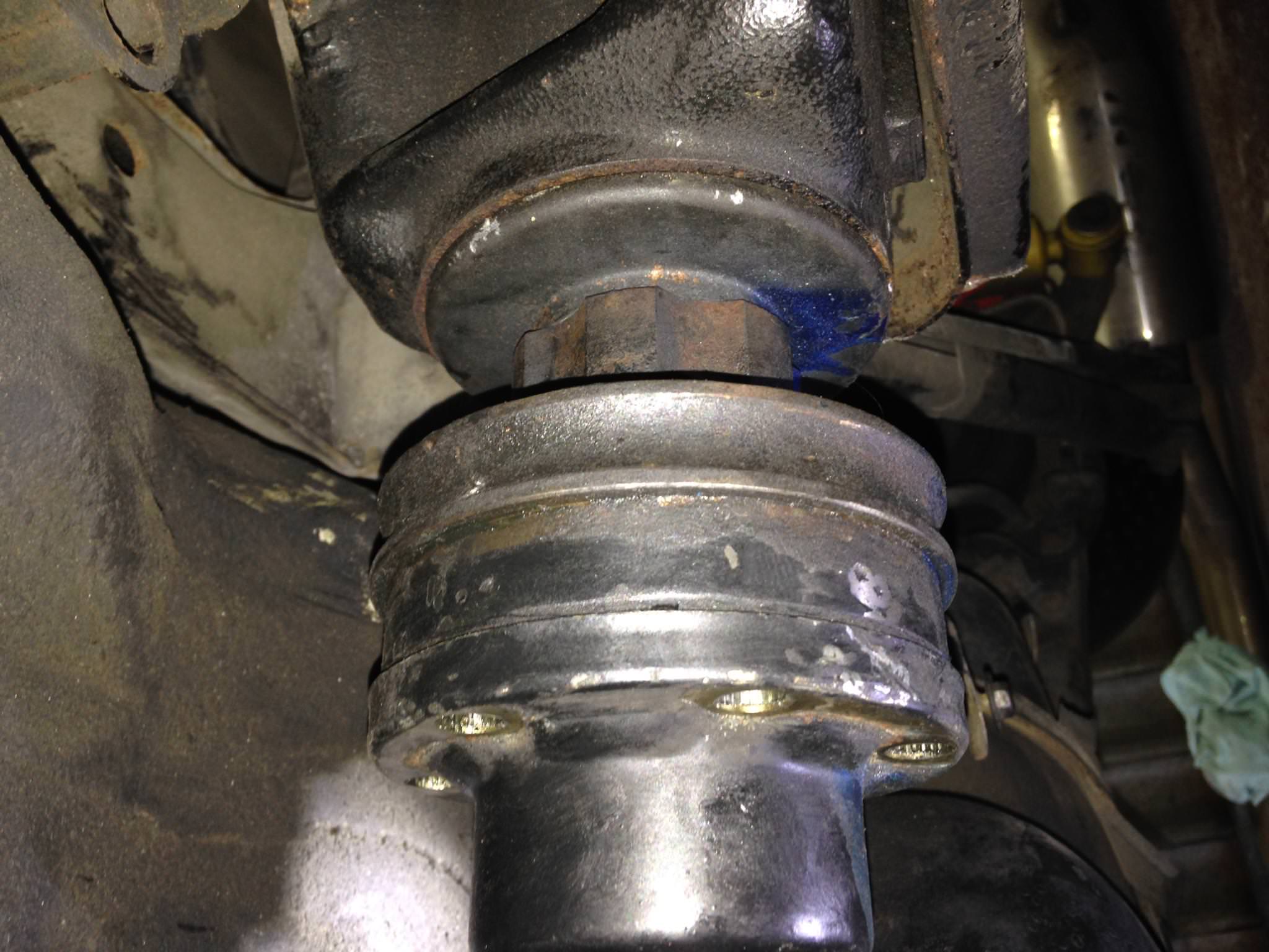

Salut, Non tu devrais y arriver maintenant ! Il faut le déboiter quoi, tu a des fentes sur le tour pour faire levier avec un gros tournevis. En tout cas tu a un truc d'arracher sur la deuxième photo.... Le berceau ?

Normalement tu devrais pouvoir l'enlever.
Si ça passe pas enleve ton palier d'arbre tu auras plus de liberté. Attention si tu désaccouples les 2 parties de ton arbre, fais un repère dessus car il est équilibré.
Tu feras gaffe aussi au joint qui est entre ton pont et ton arbre.

J'ai cherché un petit moment aussi la première fois, j'y arrivais pas...
Faut juste voir l'encoche en fait (moi elle était cachée en haut ^^), la tu mets un tournevis tu forces un peu et hop ça vient tout seul :nickel8:

Oui la partie cassé c'est le support de pont du berceau, c'est pour ça que je démonte :)
Pour l'encoche j'ai rien trouvé, j'ai bien cherché partout.
Elle se situe sur quelle partie ?

yess faut pas avoir peur de tapoter en mécanique proprement bien sur ça devrai aller tout seul
