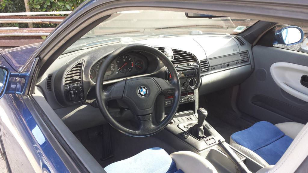

bonjour,
voila j'aimerais changer les enceintes de mon M3 car elles grésillent et le son n'est pas super
mais je n'y connais pas grand choses donc je voulais avoir des conseils sur le choix de la marque et si il y a des détails utiles à savoir
et pourquoi pas mettre un ampli et un caisson de basse
merci d'avance
