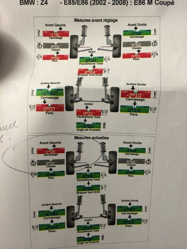

Sachant que deux jours avant, j'avais fait une geometrie, mais pas chez bmw qui m'annoncait 2 mois de délais et ma voiture tirait à droite...

De toute façon la geo n'etait même pas parfaite. Alors faudra qu'ils bossent un peu là. On verra d'ailleurs pour mettre bientôt d'autres suspat.
C'est clair que le réglage, même après est toujours pas top!
