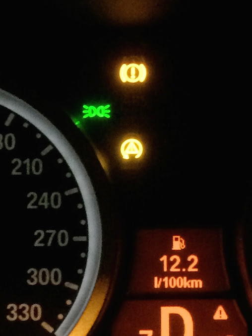

Le montage des KW, c'est fait! Me reste à faire une géo lundi, rouler un peu pour tout mettre en place et on refaire les hauteurs de caisse après.
Par contre sur le chemin du retour, j'ai des warning lampe qui se sont allumés... une idée car mon j'ai pas la version INPA pour E92
sur mon E46 (bon ok c'est qu'un 323 mais la panne peu etre similaire) j'ai de temps en temps ces voyants d'allumé et quand je la passe a l'inpa, ca m'indique : wheel speed sensor rear right trigger signal
apres je sais que c'est un probleme frequent et que c'est souvent un faux contact

Après une bonne géo et un re-calibrage de l'angle volant, tout est rentré dans l'ordre.

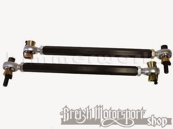

J'ai également ajouter ceci à l'arrière afin d'avoir un train bien guidé et de bonnes valeurs de pince
img-662530-1-bras-arrieres-reglables-bim

Des news par rapport a tes voyant qui se sont allumés ?

Les témoins étaient liés à un info angle volant non plausible... suite au montage des suspensions, la géo avait bougé et le volant n'était plus droit.
J'ai fait la géo, et fait un apprentissage de la position milieu du volant
Top comme ca les prochaines modifications cest quoi
Ok ben sa va c'était pas grand chose pour les voyants alors.
