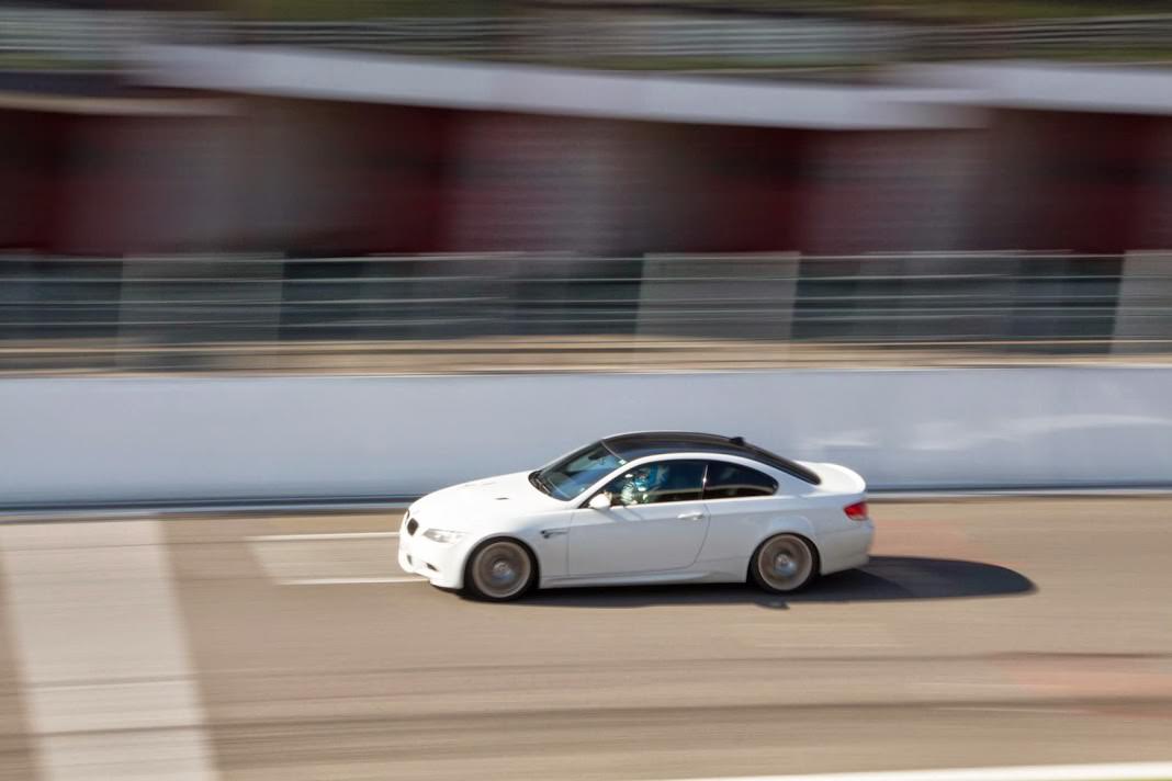

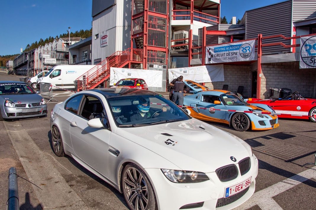

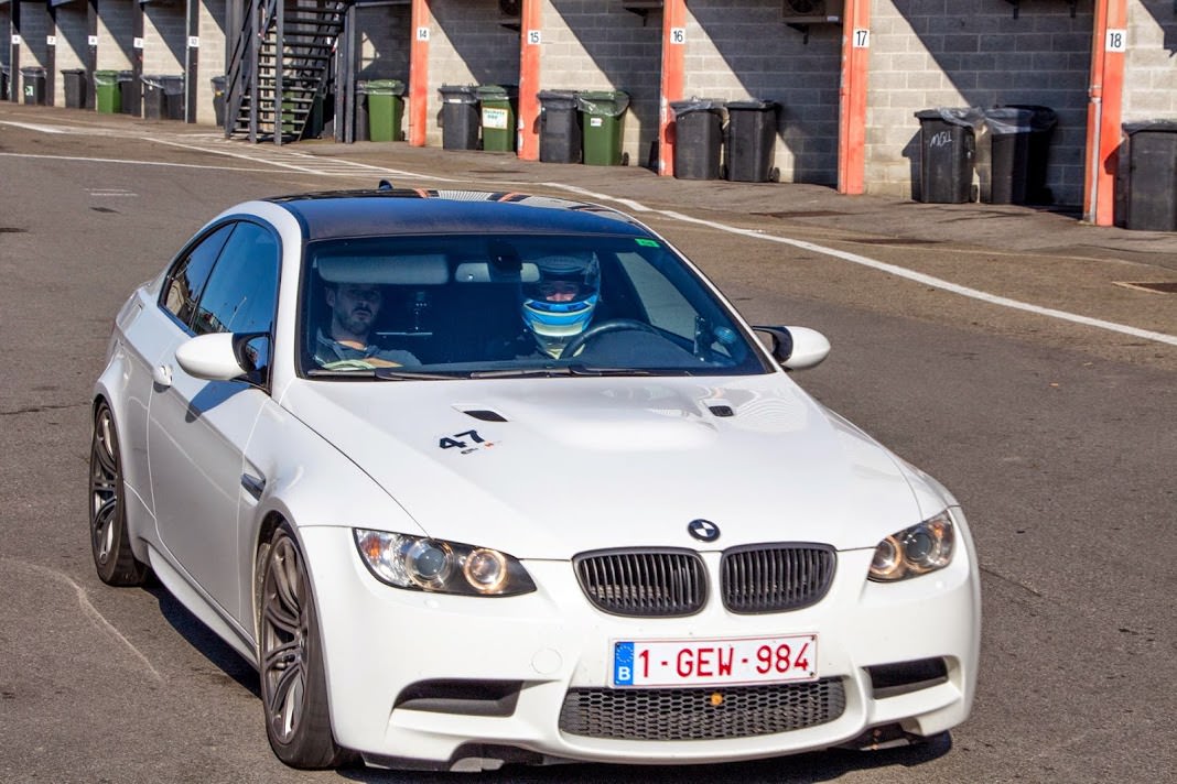

Quelques photos de de la ///M lors l'incentive que j'organisais à Spa dimanche dernier
1795327_10203556926658344_59279185638077
1519267_739431766124427_6432095570508917
1614161_739431756124428_3482718643490453
D'autres photos suivront semaine prochaine... avec la prochaine modification :-D
